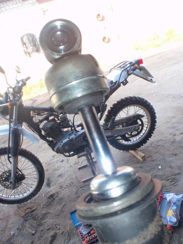

Собирается оно так:
1. сперва к кронштейну на раме крепится прогрессия (гайку сразу затянуть как положено! Потом к ней хрен подлезешь).
2. К прогрессии приделывается задний амортизатор (тоже гайку сразу затянуть как положено! Иначе кроме как рожковым ключом туда уже не подлезешь после установки маятника)? предварительно просунув его в маятник (маятник держится на весу, чтоб не мешался).
3. Установить маятник (Аккуратнее с цепью, если не снята. Не оставьте её всю под или над маятником!).
4. Прикрепить прогрессию к маятнику.
5. Прикрепить задний амортизатор к раме.
6. Не забыть затянуть, если что не затянули.
Разбирать в обратном порядке.
Вот как-то так. Сегодня собирал, смутно помнил, что были засады с разборкой этого узла. Гайки решил затягивать после сборки. wacko Теперь не могу затянуть крепление прогрессии к раме и крепление амортизатора к прогрессии - не подлезть. Завтра снова разбирать-собирать буду.
