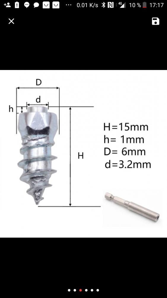

Привет,а никто такой хренью не шиповал покрышки?
http://s.aliexpress.com/R3ym2iuy?fromSns=. Извиняюсь за ссылку,скрин так и не смог загрузить
plastilinko
сообщение 3.10.2018, 17:29
Сообщение #1699
Сообщений: 3357
Регистрация: 30.6.2014
с таким же успехом можно накрутить кровельных саморезов шляпой наружу
