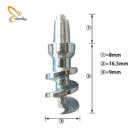

Парни, кто сезон пролонгировал уже?
Кто катает и зимой тоже?
Какие шипы ставили\ставите?
вот думаю на алиэкспресс такое заказать
кто что думает?
