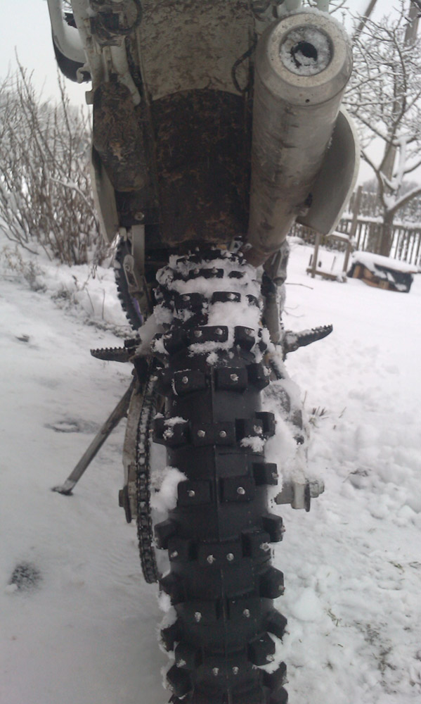

Начинали с кровельных болтов, но на не новой резине - вылетают.
Дюбелями получилось замечательно! только приваривать надо было тщательнее...
Тема не раскрыта, так что добавлю от себя немного:
Экспериментировали с самодельными шипами чисто из спортивного интереса. Разными способами зашиповали 5 мотоциклов. Все ездят. Теперь есть возможность сделать кое-какие выводы.
Шипование дюбелями давно известно. Долго, муторно, требует сварки, кучи времени, и покрышка потом на выброс. Хороша когда есть много поношенной резины и много свободного времени. И жаба не душит периодически менять протершиеся камеры.
Шиповка саморезами. Классический вариант, шляпками наружу. Легко и непринужденно шипуется шуруповертом, но есть несколько "но".
Саморезы держаться более-менее нормально динной не менее 10мм. То есть это только в новые покрышки. По снегу и льду держат отлично и никуда не вылетают. Мне даже пришлось километров 5 на спущенном колесе проехать, все равно все были на месте. Но вот стоит на них начать рыть грунт или что потверже, количество катастрофически уменьшается. Шляпка работает как протектор, и усилие от грунта часто сильнее усилия от удерживающей резины. Под шляпку набивается земля, волокна древесины и прочий мусор. Короче, в итоге вылетают.
Вариант третий, на мой взгляд самый перспективный. Правда, чуть более трудоемкий.
Шипуем всё теми-же кровельными саморезами, которые с шайбами и заходным резцом. Вот только отрезаем не резец, а шляпку! А заворачиваются они за резец обычной головкой соответствующего размера. Заворачивать надо глубоко, так чтобы на поверхности было не более половины резца. Получается что-то похожее на автошипы. На асфальте они утапливаются, на льду скребут, а на грунте царапают, но не на столько, чтобы их выворачивало. Если оставлять на поверхности весь резец, то особого эффекта не прибавляется, а вот износ увеличивается.
Для широко распространенной Кенды трекмастер хорошо подходят кровельные саморезы 5,5 х 25. Можно взять потолще, те которые 6,3мм, но их надо заворачивать в подготовленные отверстия, кончики оставлять такие же маленькие, иначе все равно постепенно вылезут. В итоге, васа больше, результат такой-же. Лучше использовать их уже потом, в замен вылетевшим 5,5, в старые дырки. Или в резину более жесткую, чем Трекмастер.
Описанный вариант не конкурент специализированным шинам от брендов, но для домашнего использования вполне пригоден. На таких шипах мот на полуистертой Кенде побежал по лесу наравне с мотоциклами на новой резине, саморезами зашипованной. И, естественно, для езды по асфальту такие шипы не пригодны. Леса, поля, овраги, лед на озере преодолеть.. Ну иногда переехать шоссе или от гаража доехать до поля километр, крадучись.. Короче, кататься, а не ездить.
И еще. Рисунок шиповки можно делать разный. Заднее колесо, в виду его бОльшего износа, можно утыкать с таким расчетом, чтобы потом можно было перешиповать заново в нетронутые шашки.
Можно заведомо редко шиповать боковые шашки, для того, чтобы подрифтовать в свое удовольствие. А центральные в каждую, чтобы тянул в горку и на козла становился. )))
А вот на переднем колесе, как раз боковые шашки обеспечивают держак на утрамбованных дорожках и колеях. А серединку можно пожиже.
Кстати, заметил, что некоторые товарищи, почуяв шипы на колесах, пытаются превратить мотоцикл в траншеекопатель. Много рева, много грязи из под колеса, а мот не едет. Только яма для прокладки кабеля получается. lol.gif
И естественно, все вышесказанное мое скромное ИМХО..

P/S/ Как я понял, под самошип нужно резину с редкими шашками?
P/S/S/ Жесть... всю тему прочитал =D Собственно, так и не уяснил наилучшего бюджетного способа езды зимой. Фирменные шины - не в счёт (это я про заводскую шиповку). Далее, как я понял - дюбели ломаются. Хотя я этот способ тоже не с потолка взял, товарисч на Чезете гоняет второй сезон на таких шинах, ничего плохого он мне про это не говорил. Хотя он гоняет то около гаража, да по лесу. Асфальт исключен.
Следующий вариант - это длинные шипы в простую шину. Типа сверлишь, обмазываешь клеем, вставляешь. Это вроде получается самый лучший из рукоельных вариантов. НО! Стоймость шипов я так и не нашел + не понял, как умудриться просверлить дырку в шашке НЕ на сквозь (ставить ограничитель на сверло?).
Варианты с саморезами изнутри, цепями и саморезами снаружи я даже не рассматривал. Вылетают, ломаются, стачиваются...
Ну и последний вариант, к которому я на данный момент больше склоняюсь - это просто купить комплект "зубастых" шин) Т.к. восновном мои зимние пробеги будут наверняка приемущественно по асфальту (скорей всего 70/30). Непроходимые чащи я не предпочитаю, максимум бездорожья для меня - это укатаная лыжниками и снегоходами лесная тропинка. Вот. =)
Так что посоветуйте пожалуйста вариантики какие-нибудь, ведь зимний сезон приблежается. Вскоре этот вопрос будет актуальным для многих =)
