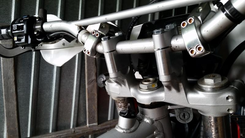

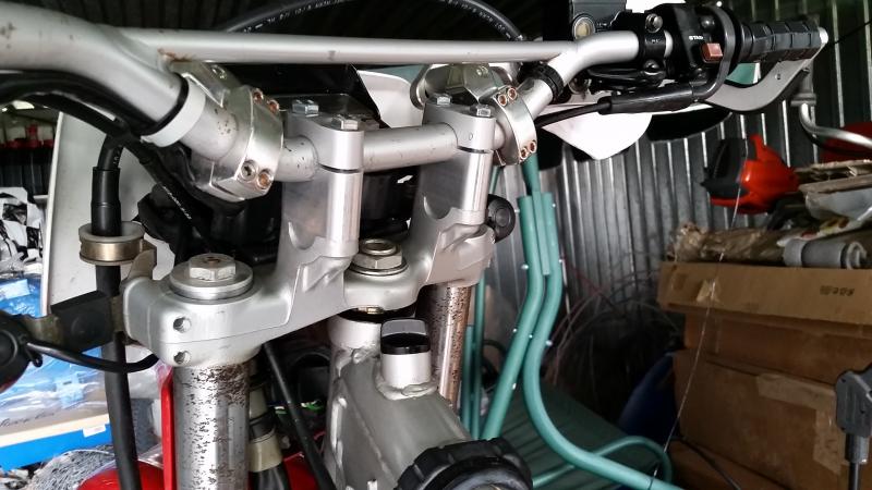

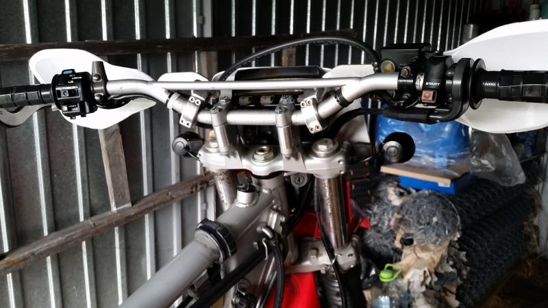

||- - antonii   После долгих поисков подходящей для меня цены и бо...   21.5.2015, 11:00
||- - TLT BAJA   Цитата(antonii @ 21.5.2015, 8:00) После д...   28.6.2017, 11:37

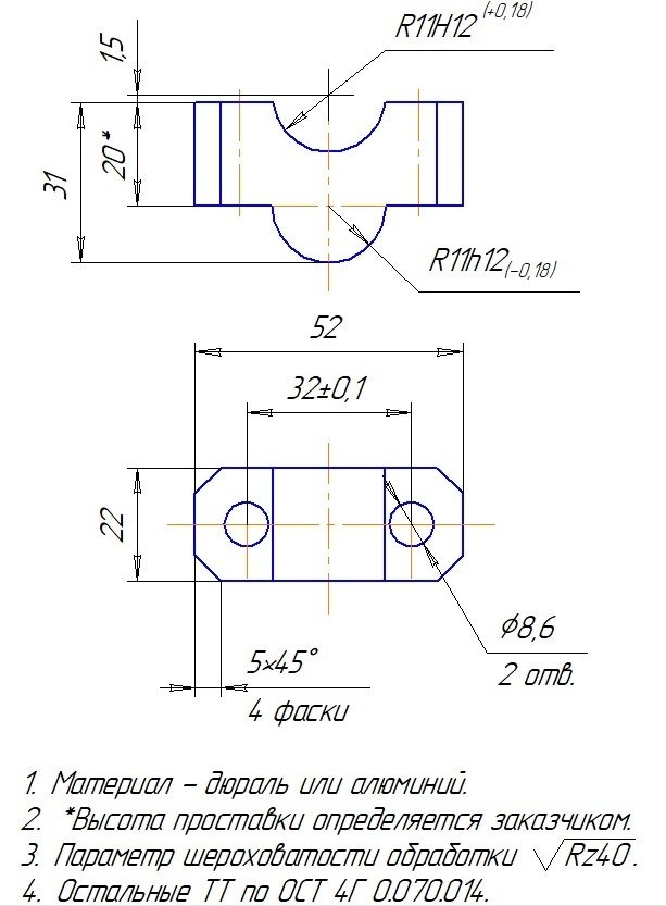

- - GipsKZN   Если есть кого чертежи выложите пожалуйста   5.11.2018, 18:03
- - ewil   взбодрим темку... ни у кого чертежика нет проставо...   28.12.2021, 8:05
- - Фаныч   А зачем чертёж? Нужна линейка шоб замерить расстоя...   28.12.2021, 8:49
- - eccentric2000   Зашёл на али купил и забыл   28.12.2021, 10:43
- - LoneWolfRU   20 мм высота, под 22 руль. Высоту свою подставь, к...   28.12.2021, 11:46
- - Фаныч   Размер между болтами может колебаться от 32 до 35 ...   28.12.2021, 11:52
|- - LoneWolfRU   Цитата(Фаныч @ 28.12.2021, 11:52) Размер ...   28.12.2021, 15:19
- - ewil   Цитата(LoneWolfRU @ 28.12.2021, 19:19) Уг...   30.12.2021, 4:47
