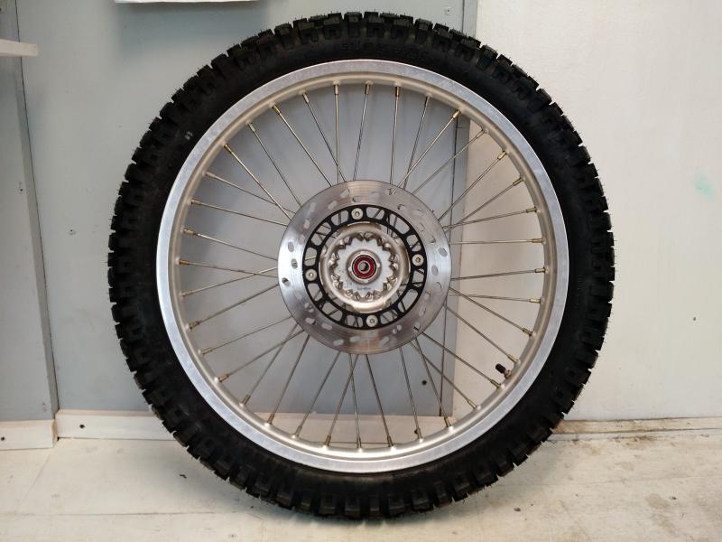

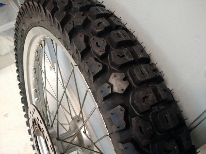

У меня (ну, то есть, на двухсотке жены) сейчас вот такая стоит: http://pokryshka-kenda-21-90-90-21-k776f-4....all-enduro.ru/
90/90-21 Kenda K776F
Запас есть, но сколько, сейчас не могу сказать.
