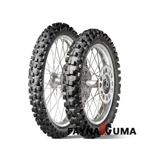

че притерлась? как ведет себя ? думаю поставить тоже
зад
Dunlop MX52 110/100
перед
Dunlop MX52 80/100

зад
Dunlop MX52 110/100
Точно есть в таком размере МХ-52? У нас я встречал только 19 дюймов. Если есть, то это хороший вариант.

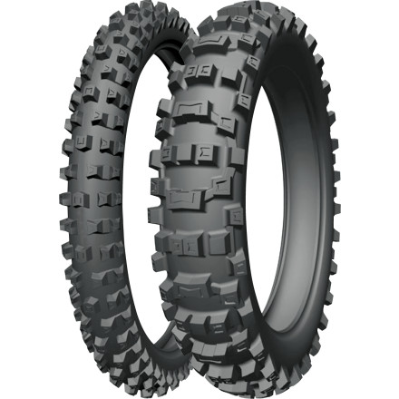

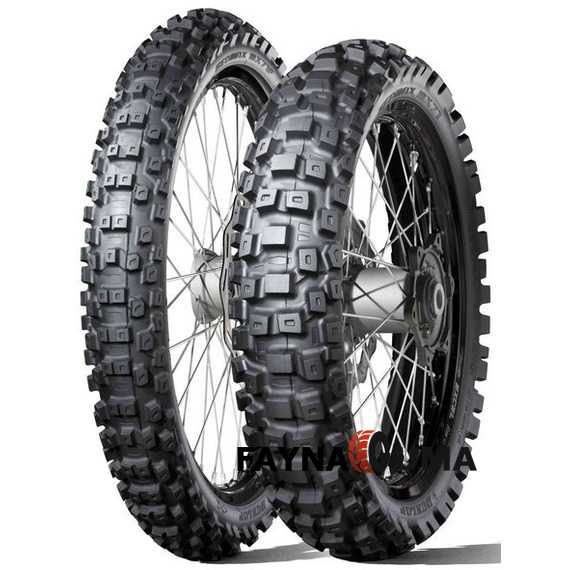

трекмастер кстати тут относят к кросу тоже,
и интересно что у МХ52 и МХ71 разный протектор а не только твердость
и по протектору для асфальта лучше всего 71 первая, но видно мишелин изза продольных будет лучше болото месить и 52 тоже
MX52
MX71
MichelinAC10

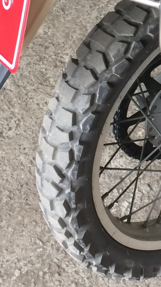

Приветствую всех. Пришло время менять покрышки и мне. Задний трекмастер стёрся почти в ноль, на траве и грунтах уже не держал даже под небольшими уклонами. Передняя кроссовая IRC ix-09w 90/100 тоже была снята, так как мотоцикл теперь планирую использовать 50/50 асфальт/грунт. После прочтения тонны форумов про эндуро путешествия и просмотров видео, нашёл для себя идеальный комплект резины. Это Michelin t63 назад и Pirelli MT21 вперёд, так как мишка хороша только сзади, на переднем все жаловались на срыв колеса в горизонтали при поворотах и проездах колейных ям. Но ценники на эту пару меня канеш сильно удивили) Поэтому нашёл аналоги, это Mitas E-09 назад и Mitas MC-23 вперёд. По рисункам как раз то что хотел. Размерности заказал 110-80 зад и 80-90 перед. Но когда поставил, переднее колесо было непривычно узким, после кроссовой IRC. На ощупь MC-23 заметно мягче, шипы пальцами поддаются, гнутся в стороны. На задней Е-09 резина заметно жестче, не такая дубовая как трекмастер, но шипы уже немного поддаются на нажатия, думаю для заднего и хорошо, дольше проходит. По трассе ездил немного на них, так как поставил прям перед плохой погодой и дождями, и были проблемы с оформлением страховки на мото. Проехался около 10 км асфальта, по ощущениям, вибраций значительно меньше, конечно, мотоциклу легче было и разгоняться и маневрировать, видимо сказалась меньшая инерция передней покрышки, вместе с меньшим протектором. Как-то так. По весне уже начну использовать комплект в полную силу, посмотрим на сколько хватит и как будет держать разные поверхности. Кстати Michelin AC 10 очень прикольная резина, но 80% грунты. Она мягкая, цепкая, много ребят знакомых катают на такой по грязи и болотам, только положительные отзывы. В инете встречал инфу, парень проехал на AC 10 12 тыщ 50/50 прежде чем она стёрлась в ноль, мотоцикл был 250 кубов, нетяжёлый. Но всё же считаю что эта резина больше для грязи, с выездом на асфальт. Кстати, забугорные райдеры очень её хвалят как недорогую и универсальную резину!

Матвеев тут на своем канале Митас Е-09 нахваливал, мол универсальный. Не знаю, я на мотарда ставил, по асфальту хорошо, по грязям тоже хорошо, но в повороте в песке и жиже заднее срывает
Оно и понятно, тут горизонтальные дыры каждые 4 см, только так будет скользить по бокам. Но на заднем, думаю, это меньше критично, при остальных плюсах этой резины, а вот переднюю поэтому и не поставил! Думаю MC-23 задняя тоже неплоха, но более дорожная. Как вариант замены для Е-09

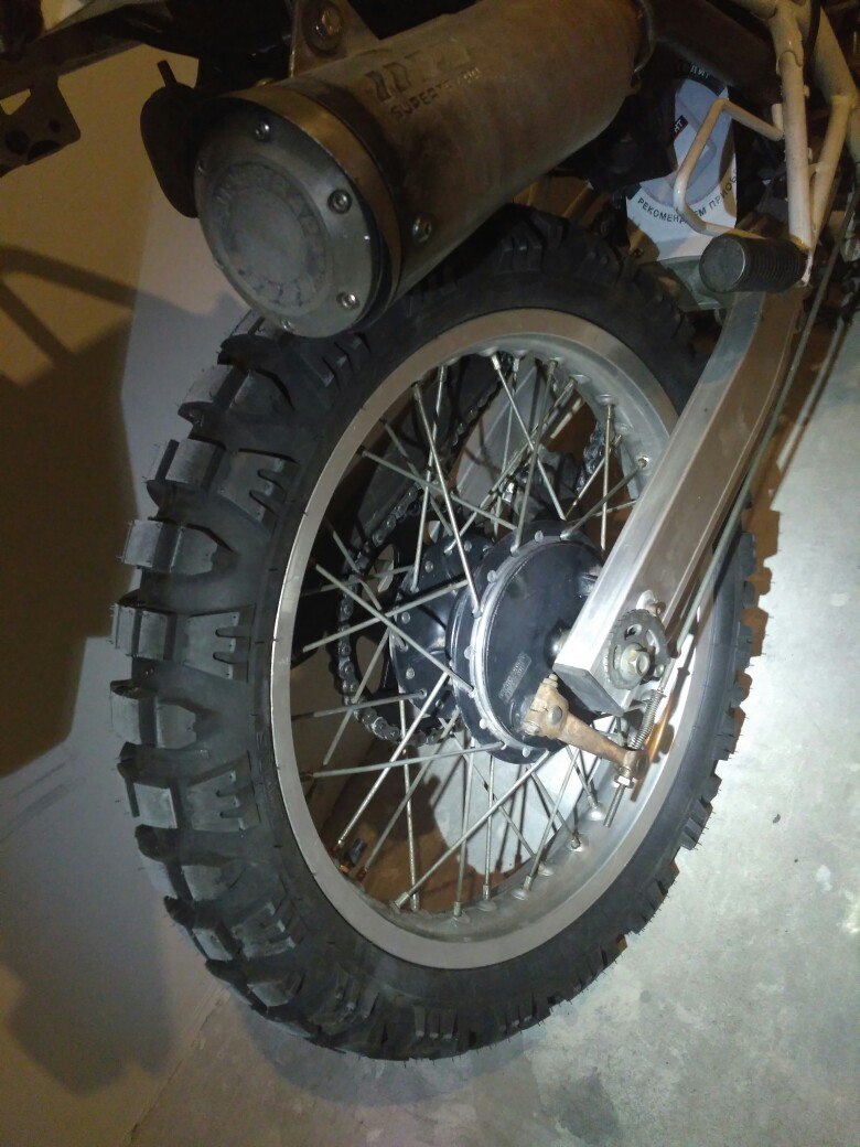

Стояла 110/100-18, купил 120/90-18 Michelin вот не помню сколько пространства было когда стояла 110/100.
Сейчас более низкий профиль но шире. Влезет ли?
Пока погода сопливая, грзи много я покатаюсь на ней, как только грунт будет сухим и можно будет учиться что то делать, например в этом году в планах брёвна научиться переезжать тогда поставлю старую, она ещё сезон докатает и она повыше, сложнее пробить до обода.
Старая стянулась почти руками даже без смазки ободов. Новую вряд ли так просто натяну, придётся мыльца наточить. Или вд-40 побрызгать. На такой объём резины немного вд не навредит я думаю + буксатор.

120/90-18 Michelin
Наделась легко руками, монтажками тобишь.
Влезла нормально, катался уже.
