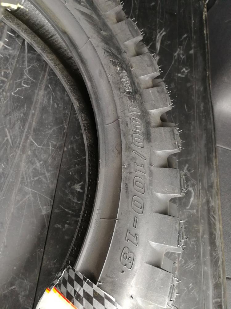

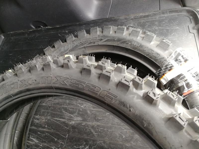

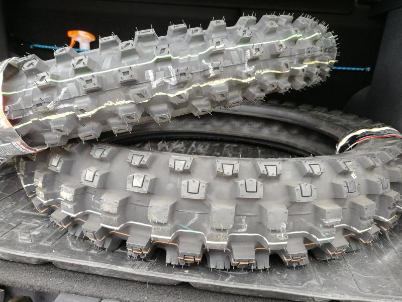

Пришла резина.

Цитата(inej @ 2.4.2020, 16:07) *
Пришла резина.
Очень хорошо! Теперь скорей ставить) И тестировать)
