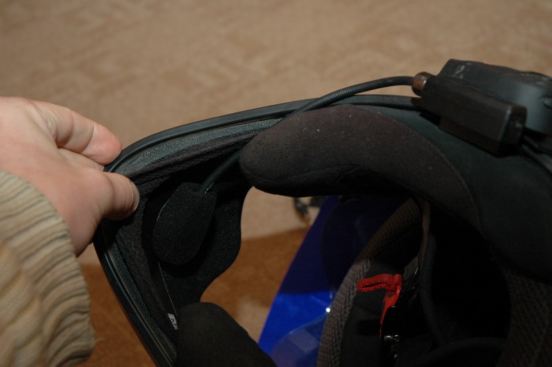

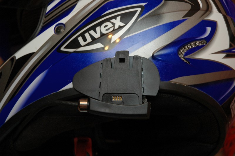

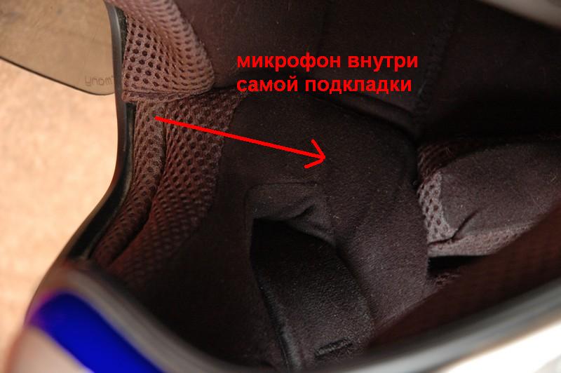

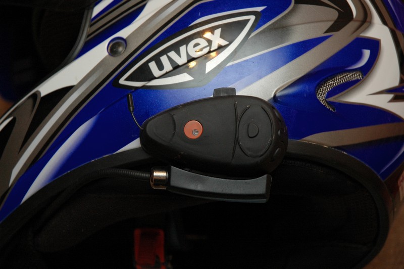

Купил себе на довольно известном китайском сайте ГАРНИТУРУ.
Цена всего 1300р. Привязал к телефону без проблем(samsung B2710), навигатора нет не пробывал. По телефону разговаривать одно удовольствие, всё отлично слышно, меня тоже слышат хорошо. Можно слушать музыку как с телефона, так и с плеера(шнурок в комплекте). Присутствует интерком, у друга такая же, завязали их друг на друга, работат хорошо. Правда прямая видимость метров 50 не больше.
В комплекте два крепления: пластиковый зажим и на двухстороннем скотче(прикрепил на скотч)
Динамики на липучках(3М как и скотч) засунул прямо в подкладки(щёки) шлема(Uvex Enduro), провода проложил за подкладкой вокруг головы.
Микрофон на гнущейся ножке
Корпус влагозащищённый(скорее от брызг) под дождём ездил, проблем нет.
Зарядил сразу после покупки, пользуюсь месяц ниразу больше не заряжал, правда езжу не очень часто.
Напрягает что если слушаеш радио(встроенное) или музыку через блютус, а кто нибуть звонит либо интерком, музыка пропадает(ну так и должно быть),но потом не включается сама.
Приходится лезть опять в телефон и включать самому. Но это единственный минус который я нашёл(ИМХО)
Так же растроился(это уже к телефону) что нет голосового набора номера, а так было бы вообще хорошо.
Вообщем советую, я ниразу не пожалел о потраченных деньгах, весь функционал Скала Райдер присутствует, а цена в разы ниже.
