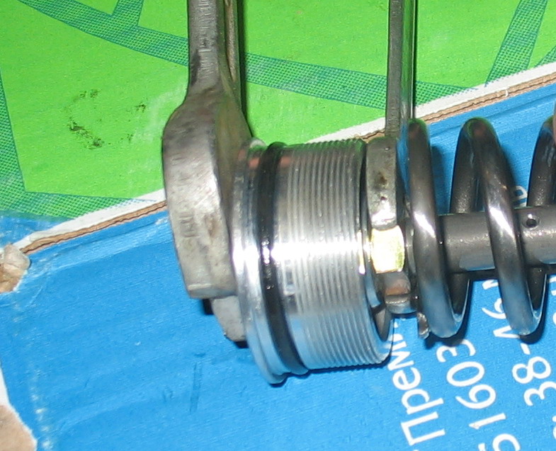

Намедни разбирали вилку Дюбеля 98-го года. Открутив крышку пера, взору предстало следующее(упорная шайба пружины снята):
Если посмотреть внимательно фото, то можно не увидеть поз.15 ( http://djebel-club.ru/_fr/1/4833302.jpg )

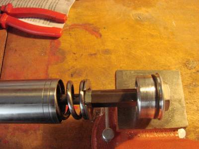

На фото SD250 она есть:
Посему вопрос. Я не является ли это "фирменным япским тюнинхом" по уменьшению cry преднатяга?

Quote (parmenoff)
Я не является ли это "фирменным япским тюнинхом" по уменьшению преднатяга?
Одназначно что кто то что то мудрил. Теоритически от такого "тюнинга" и ход меньше должен быть.

Quote (SD250)
На отбой - да, а на сжатие по идее больше.

Quote (SD250)
Если тебя не устраивает такой расклад
Меня интересует как в данном случае поведет себя вилка при таком тюнинхе? А заказать эту детальку не проблема.

Quote (parmenoff)
А как ты до этого ездил... возьми у кого нить джебела и сравни.
Если стоит недорого то лучше заказать и поставить ее на место ибо она там должна быть по мануалу.
Чем ее отсутствие плохо для мотика? х.з. видимо меньшим ходом на отбой, как ты написал.
