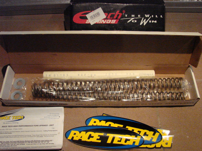

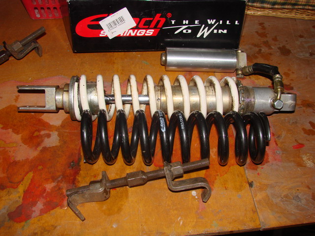

Наконец-то подошли пружины. Вчера при помощи автомобильных стяжек снял заднюю пружину. При замере толщины прутка, новая толще на 1.6мм ! но короче на 3мм. wink
Следующий этап, замена передних пружин
и обязательный тест-драйв с полным отчетом

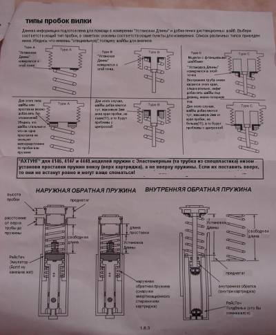

veyngold, Переднию подвеску еще не разбирал...но когда открыл коробку с пружинами, долго тупил что за трубка такая лежит белая(на фото видно) инструкция на пиндосском, ниче не понятно, может из нее делаются проставки под пружину, вместо набора шайб или просто уплотнение чтоб детали по коробке не скакали.. это пока предположения, а так вскрытие покажет че да как в ближайщие выходные.

SD250, на ихнем сайте говорится про пружины и обязательно какую-то хрень, т.к. пружины короче. очень похоже про проставки из трубки. бум ждать отчет smile может выложишь инструкцию? можно перевести...

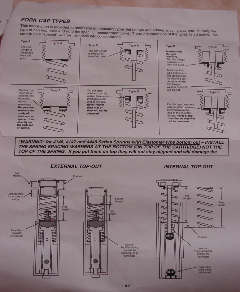

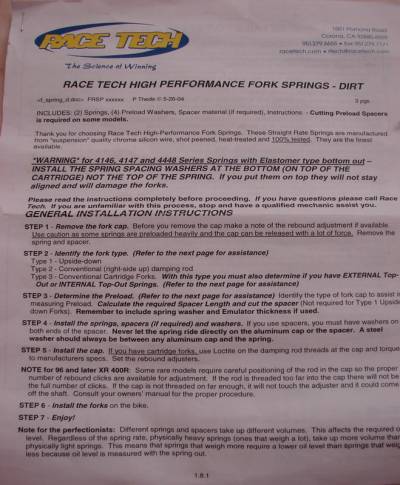

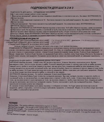

veyngold,
К сожалению рядом нет сканера, поэтому фотокопия
Заранее спасибо.

видно только одну картинку. остальные видать не влазят по размеру. щас файнридер поищу...

Сори в размер не попал, попытка №2

первый лист уже перевел, щас из блокнота в картинку текст вставлю и выложу... остальное в процессе.
З.Ы. попутно текст правлю, т.к. после вчерашнего перевод получается топорный, и следовательно смысл все равно не понятен. короче, сегодня, максимум завтра все сделаю. готовые картинки выкладывать буду по ходу.

первый лист готов!

следующая по очереди страница:

последняя страница:

Женя,мастер художественного перевода, большое тебе спасибо! Мегазачот! smile
Завтра начну по тихому ковырятся

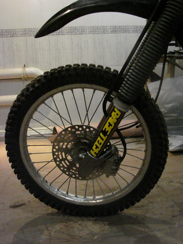

Сегодня наконец закончил возню с подвеской. И первым делом тест-драйв вокруг дома, первые впечатления: сижу выше чам раньше(по ощущениям на 5см) но ногами до земли достаю(благо рост 182см позволяет); при езде по мелкой гребенке зад работает жестко но не до дискомфорта, чуство собраности подвески готовой к прыжку; с передком ощущения такие же. Если сравнивать с ХР то у меня сейчас чуть-чуть жесче(опять же по ощущениям, т.к. измеряющей аппаратуры нет :-) ), и еще есть возможность сделать жесче! Вообщем и управление стало более резким и надежным, нет былой "ватности" . Так как у нас уже айс, а планы позновать основы дрифтинга у меня не входили, полный тест драйв, с прыжками, бэк флипами и т.п. предстоит когда переобуюсь smile .Но уже стало ясно, что не зря затеял все это.

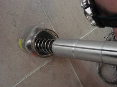

Ну и немного фото снятых в процессе:

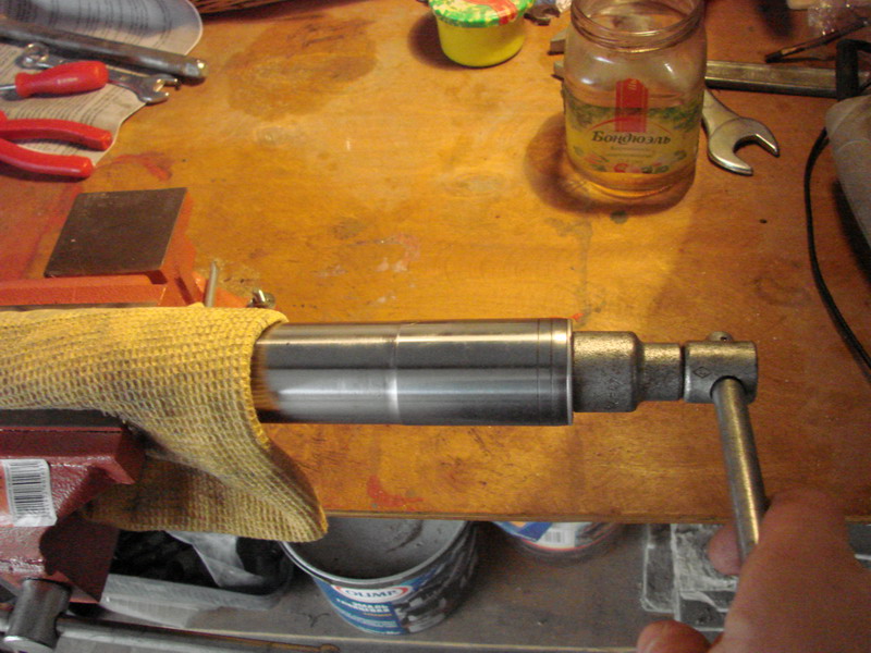

Слив масла, примерно на час перекур

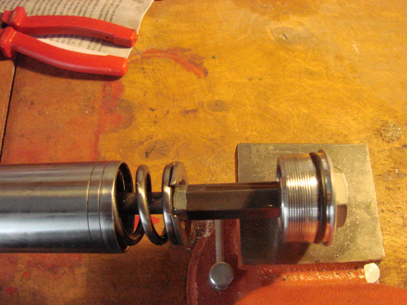

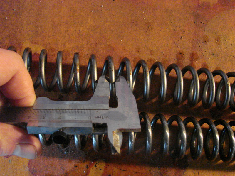

Толщина стандартной пружины и рейс теч, одинакова, 4,7мм.
При замере длинны, рейс теч оказался длиннее на10мм.
Общая длинна "родной" пружины-465мм, рейс теч 475мм.
Решил с трубкой пвх не эксперементировать, заказал знакомому токарю стальные шайбы, для большего преднатяга.
Справа, родная шайба. Слева, самоделка.
Шайбы в сборе
Масло залитое а перо после замены пружин и шайб
THE END.
