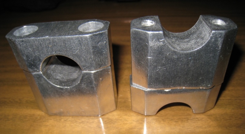

Вопрос: как правильно установить проставки под руль. Имеем вот такой комплект:
Другой ракурс:
Размер 1 - 5 мм., 2 - отверстие с резьбой, глубиной 10 мм., 3 - сквозное отверстие, резьба сверху в глубину на 10 мм.
сообщение 1.2.2012, 21:56
Сообщение #322
в полне возможно что тут не хватает еще двух деталей с полусферой которые крепятся на цнтральный болт.
