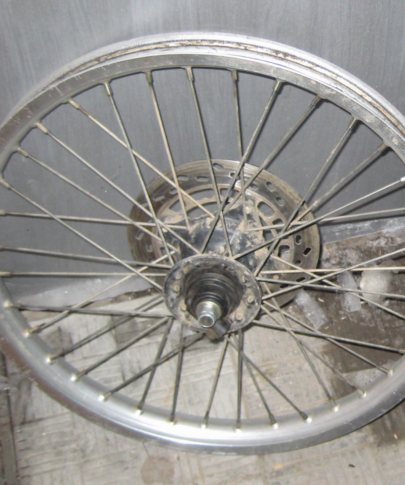

у джебела 200 ширина переднего обода какая ? радиус то одинаковый 21.
от 200-ки на 250 колесо встанет с тормозным диском и осью, в общем в сборе ?
сообщение 2.3.2012, 8:38
Сообщение #353
Сообщений: 53932
Насколько мне известно, без существенного колхоза колесо от 200-ки на 250-ку не встанет. Диски тормозные разные по размеру. И более хлипкое оно, как по ободу, так и по остальному.
тогда по фото, 200 или 250 ?
сообщение 2.3.2012, 9:51
Сообщение #355
Сообщений: 53932
НЕ 250 точно. По 200 пусть скажут владельцы.

Похож на 200.
Померь тормозной диск, у двухсотки он 230мм.

Цитата(Kopcak @ 2.3.2012, 8:13) *
Похож на 200.
думал по фото ктонить полечит, на мегазипе посмотрел, сравнил 200 и 250, похоже что от 200-ки всё-таки
