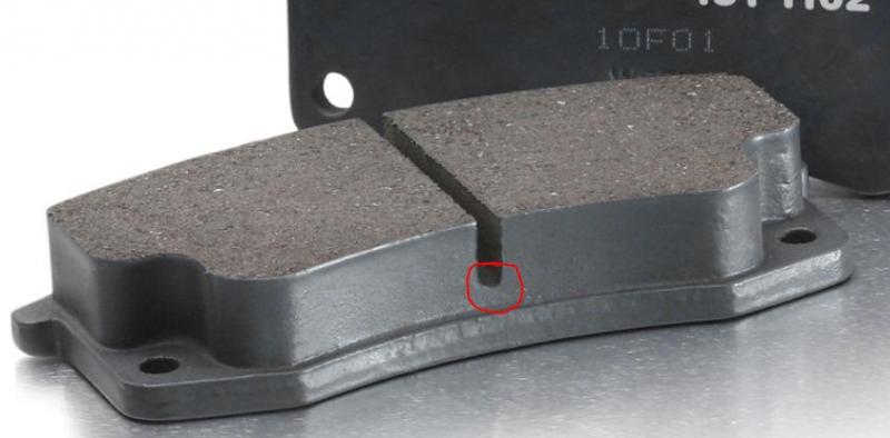

Цитата(rzd2030 @ 29.5.2014, 6:00) *
Как узнать что пора менять тормозные колодки? Пищат или еще какие признаки?
в мануале написано - когда стираются до ямки посередине:
картинка к примеру - колодки не джебелевские, зато хорошо видно
Спасибо.
