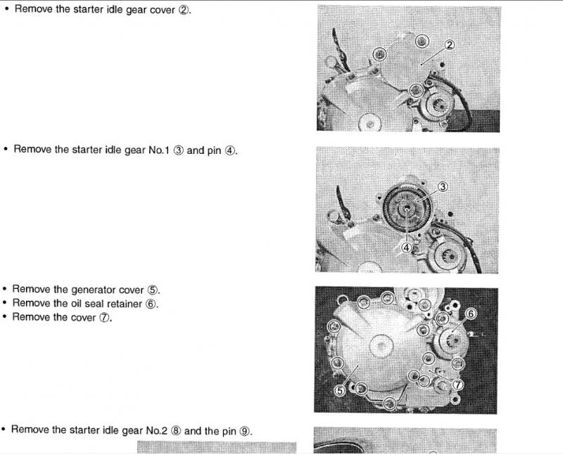

Всем привет!
Как снять левую крышку картера? Нужно ли помимо откручивания болтов в ейной, снимать что либо дополнительно?
Ехать, для того, чтобы ехать...
сообщение 3.2.2015, 21:20
Сообщение #6247
Сообщений: 35050
Стартер там с хорошим "чпоком" засажен (с резиновым кольцом).
