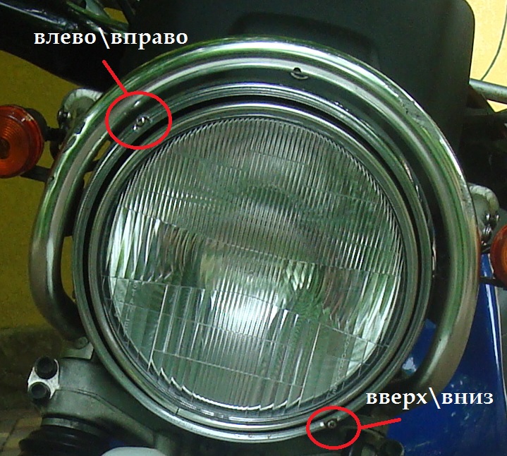

Вопрос! Может и тупой! А фару как нибудь можно регулировать? Немного ввкрх светит.
можно! там два винтика есть на ободе фары: один регулирует влево\вправо, другой - вверх\вниз
Да, только прежде чем их крутить надо вывинтить два других винтика и снять ободок вместе с фарой, и ослабить фиксирующий винт внутри на ободке....

Мотоцикл: Djebel 250 XC 2000
я ничего не выкручивал и не снимал, у меня и так регулируется
