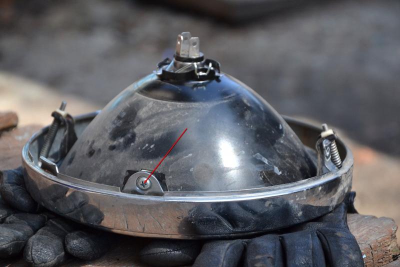

Цитата(Sambainu @ 20.4.2015, 10:45) *
я ничего не выкручивал и не снимал, у меня и так регулируется
[attachment=57356:__________.jpg]
Значит у тебя фиксирующий винт ослаблен был. Я когда только мот купил и поехал домой за 1000 км тоже фарой облака освещал, регулировал эти винты - бесполезно, ночью дело было и я не знал ещё что там и как. Утром разобрал фару, там оказался один фиксирующий винт или болт, не помню уже, ослабив его сразу всё отрегулировал этими винтиками...
И, кстати, винты не регулируют только так как ты нарисовал. Оба винта регулируют и наклон и поворот...
Это, кстати, верно. Приходится многократно подкручивать, пока поймаешь...
А вот про фиксирующий болт не знаю... У меня так всё крутилось. Как-нить разберу, посмотрю...
согласен, но у меня в бОльшей степени нижний регулирует наклон, верхний - поворот
Ослабь фиксирующий винт и будут регулировать одинаково, они симметрично стоят и одинаковой конструкции они не могут по разному регулировать...
Хотя....наверное ты прав, они немного не симметрично, но болт всё равно ослабь))

Цитата(Sambainu @ 20.4.2015, 12:21) *
зачем?
Я хотел сказать что проверить что там с болтом не помешает...

Цитата(Leksey @ 21.4.2015, 5:00) *
Нету там никаких фиксирующих болтов. Прекращайте смуту.
Если затянут вот этот винт, то регулировать фару наружными винтиками бесполезно. Подозреваю, что у тех, у кого всё регулируется, этот винт просто ослаблен, поэтому они и не знают о его существовании.
Проверил. Регулируется с затянутым винтом.

Цитата(Leksey @ 21.4.2015, 8:21) *
Это условно-шаровый шарнир. Там пластмассовые гайки во всех трех опорах и гибкий кронштейн у этого шарнира. Регулировка в этом месте не предусмотрена. Надо было наверное врезать по фаре, чтоб начало винтиками регулировки регулироваться.
А может кто-то рученьки приложил.
Может и надо было...У меня не получилось ничего отрегулировать, пока не разобрал и не ослабил винт....
