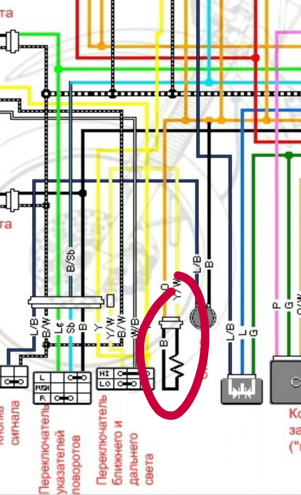

Мужики, срочно помогите, надо ехать, пропал ближний и дальний и не работает подсветка номера, все остальное в порядке, схемы нет под рукой хелп
Upd:На подсветке номера есть, просто лампочка перегорела
Че это за фигня?
У меня на пульт не приходит напряжение

Найди, потом нам расскажешь ))
Я у себя не нашел. Похоже на мощное сопротивление для продления жизни лампы.

Вообщем попробовал плюсовой провод на пульт кинуть на включение света, на заведенном моте - включилось реле которое под сиденьем, фара загорелась. Если просто завести мот, фара не включается, но реле трещит как то стремно. Копаюсь пока, не могу сообразить в чем дело, если есть у кого соображения пишите
сообщение 6.5.2015, 20:09
Сообщение #6694
Сообщений: 35013
Клемма за фарой расцепилась. Один желтый проводок с банановой клеммой.
Не, что то поинтереснее. Если на пульте в нахалку подкинуть +, то реле подхватывает и включается фара, переключается ближний/дальний, все как обычно. Вообщем причину не нашёл. Кстати схема для др не соотвтствует действительности, у нас например на кнопку стартера приходит 4 провода, а на схеме только 2
сообщение 6.5.2015, 21:24
Сообщение #6696
Сообщений: 15713
смотри с пристрастием пайку на кнопке стартера,через нее запитан свет,у меня такое было уже.
сообщение 6.5.2015, 21:27
Сообщение #6697
Сообщений: 35013
Не вижу проблеы проследить, где плюс теряется. но вообще такие вещи не свойственны Джебелям. Или в пульте обрыв контакта, как бывало. Или еще какая-то банальная клемма отпала.

Sambainu
сообщение 6.5.2015, 21:32
Сообщение #6700
Сообщений: 1090
Регистрация: 9.2.2014
Мотоцикл: Djebel 250 XC 2000
да нормально всё там, смотрел, но перепроверю
а для меня проблемой оказалось, тем более не имея нормальной схемы проследить откуда и куда тот плюс идёт
