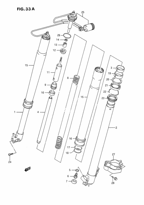

kae
сообщение 15.5.2015, 11:14
Сообщение #6720
Сообщений: 15
Регистрация: 3.3.2015
Мотоцикл: Suzuki dr 250
kae
Сообщение #6721
Сообщений: 15
Господа, течет вилка перевертыш(имеется небольшое кол-во точек ржавчины-попробую вывести преобразователем). Решил попробовать самостоятельно разобрать вилку и заменить сальники. Вилка имеет регулировку жесткости на руле, патрубки крепятся к вилке каким-то невиданым винтом. Вопрос как их снять и стоит ли вообще это делать, мб попробовать просто крышку верхнюю вместе с ними скручивать? Не нашел мануалов по разборке перевертыша, кроме общей схемы.
Изыскатель
сообщение 15.5.2015, 11:26
Сообщение #6722
Сообщений: 1137
Регистрация: 16.2.2015
Мотоцикл: DR 250 SH 1992г.
Репутация:   25
Разбирается не снимая патрубков. Патрубки с внутренними потрохами с мотом остаются, вилка отнимается. Пока в траверсах зажата ослабь верхние крышки.
