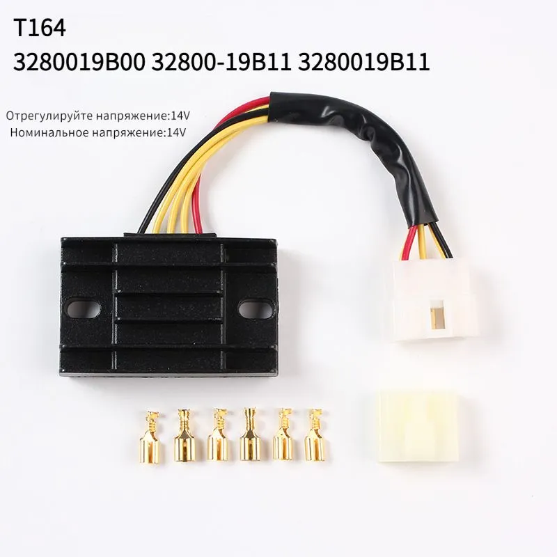

Мотик сейчас далеко, мне нужно на него купить реле регулятор.
Кто подскажет какой подойдет с озона из дешевых? У них разные коннекторы, мне не посмотреть какой на моем
Благодарю!
KmvWeb
сообщение 10.2.2026, 12:02
Сообщение #8925
Сообщений: 449
Регистрация: 10.9.2021
Цитата(6yka @ 10.2.2026, 9:54) *
Всем привет!
Джебель 250 2004 года
Благодарю!
У меня стоял такой, вопросов к нему не было вообще с ним и продал:
Но брал вообще на Али, сейчас и ссылка уже не работает...
А так, вот на Озоне, визуально один в один (кроме цвета проводов и расположения на самом реле, но на фишке распиновка по фото - верная)
