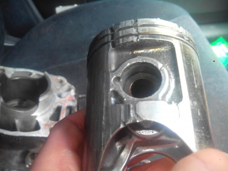

> Прогорел поршень, помогите установить причину, Пробег после замены - 1005 км!!!
NightWatch
сообщение 19.6.2015, 11:02
Сообщений: 30
Регистрация: 27.8.2013
Мотоцикл: Восход 3М,
Урал соло,
Yamaha TTR250
- езжу на CRM250 MK2 и MK1

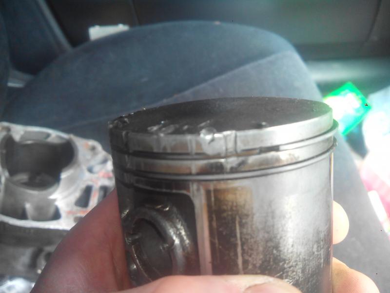

Уважаемые CRM-воды!
Прошу помочь установить причину, чтобы избежать дальнейших ошибок.
Недавно, я интересовался, как нужно обкатать поршень после замены в этой теме - https://djebel-club.ru/forum/index.php?s=&a...st&p=441925
В итоге проехав 1005 км, стартанув на светофоре и набрав более сотки (чтобы уйти от мотобатов)) мотор заглох, попытки завести с наката ни к чему не привели. Остановившись я не заметил никаких внешних косяков, попробовал крутануть кик и ..... понял, что компрессия потерялась в дороге.

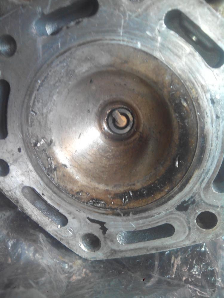

Выкладываю фото башки, поршня и цилиндра.
сразу хочу сообщить спецификацию на технику -
Honda CRM250 MK2 поршень ремонтного размера +0,25, цилиндр был расточен(на фотках можно увидеть хон),
поршень LP(Кетай) с черными боками,
Прокладку вырезал с паронита
Из тюнинга стоит - PWK с увеличенным диаметром.
Поршень внизу дал трещину в вертикальную и горизонтальную

причём прогар и обкатка? прогорел бедная смесь -- карб либо подсос воздуха скорее всего с сальника коленвала так же возможно раннее зажигание

Цитата(NightWatch @ 19.6.2015, 11:02) *
Уважаемые CRM-воды!
Недавно, я интересовался, как нужно окатать поршень после замены в это
Причина беднота или детонация.
Беднота: засор карба или просос воздуха например по сальнику
Детонация: говно бензин или раннее зажигание.
Точнее после фото поршня без очистки. Как снял так и фотай.

Вроде по свече видно, что не беднота)
Бензин в Мск норм.
Свои предположения:
1. Недостаток масла - трос масла был отстроен с небольшим запасом по маслу, могло подклинить, хотя в этом случае он бы переливал.
2. Пробило прокладку цилиндра, мог попасть антифриз вызвавший перегрев и прожиг, но в этом случае упал бы уровень, что не было замечено.
3. Некачественный поршень - он значительно легче оригинала, не выдержал температурный режим.
Перед событием регулировал подачу масла, сделал меньше, т.к. До этого переливал сильно.
В процессе разгона начала мигать лампа перегрева, но это наблюдалось и раньше, бывало даже горела.
Кстати, что делать с головой? Как устранить задиры? Есть пару глубоких, неужели все прошлифовать со снятием 2-3мм? Это явно отразиться на степени сжатия...

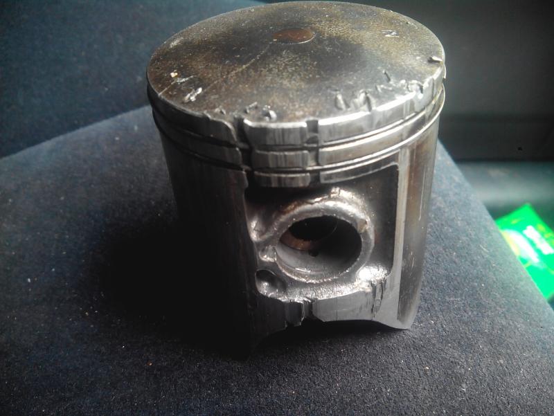

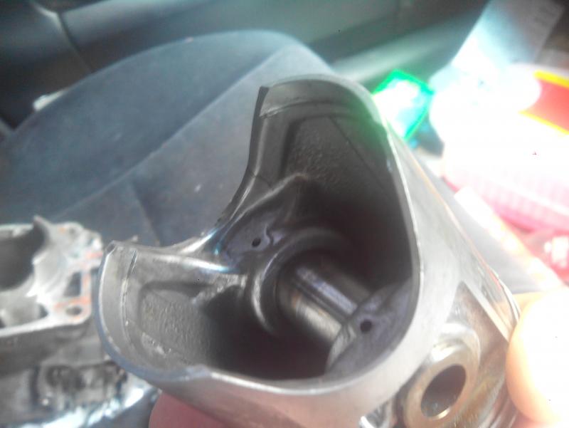

Поправьте, если не прав, но тут явно механическое воздействие на поршень. вылетел кусок сепаратора?
от количества масла никак не зависит смесеобразование. от воздуха да, но не от масла.
снимая цилиндр, пробита прокладка была? думаю нет, ибо нииикакой нагрузки она не несет на себе.
поищи внизу в кривошипе кусочек того, что так побило тебе голову и поршень. авось не вылетел в трубу

По прокладке ничего не понятно, когда снимал цилиндр, часть оторвалась, тк была с герметиком.
Говорят, что паронит подлежит протяжке, даёт усадку. Только об этом узнал после.
Кольца на месте, что удивительно.
Сепаратор - это шатун?
Картерную часть где колено, пока не смотрел досконально, но на поверхности щек колена много мелкой фракции, я подумал, что это от поршня.

прально, от поршня, а внизу наверняка может валяться большой кусочек "чего-то". ты когда палец вынимал, у тебя подшипник полностью целый был?
сепаратор-игольчатый подшипник шатуна, либо верхний либо нижний, я имел ввиду верхний

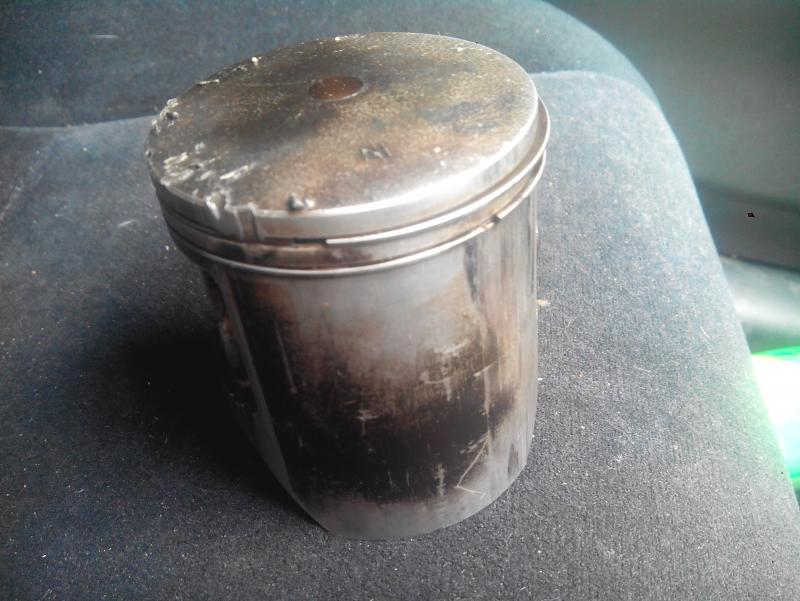

и где прогар?)))) фотки надо было сразу выкладывать smile23.gif ломануло кольцо либо перегрев что скорее всего либо масло мало либо г...
ну и бедняк на лицо -- поршень гильза сухие если конечно не как с фотками))) не вытерал?
какой зазор кстати был на поршневой при установке??? и что то хон не наблюдается его вообще наносили???
Хон ацкий, фото хреновые.
Зазор поршень без колец за несколько секунд вниз уходил.
Масло синтетика онли...агип.
Поршень снимал больше недели назад, был масляный. Крышка сильно Замаслена.
Кольца на месте
Сепаратор цел, иглы все на месте...
Сепаратор верхний, Нижний надо половинить картер
какоето чудное у тебя измерение))) в цифрах плиз
так как вполне возможно из за малого теплового зазора прихватило
Стоп ... а нука поршень с четырёх сторон по круги и цилиндр также что то похоже вроде поршень задом наперёд стоял)))

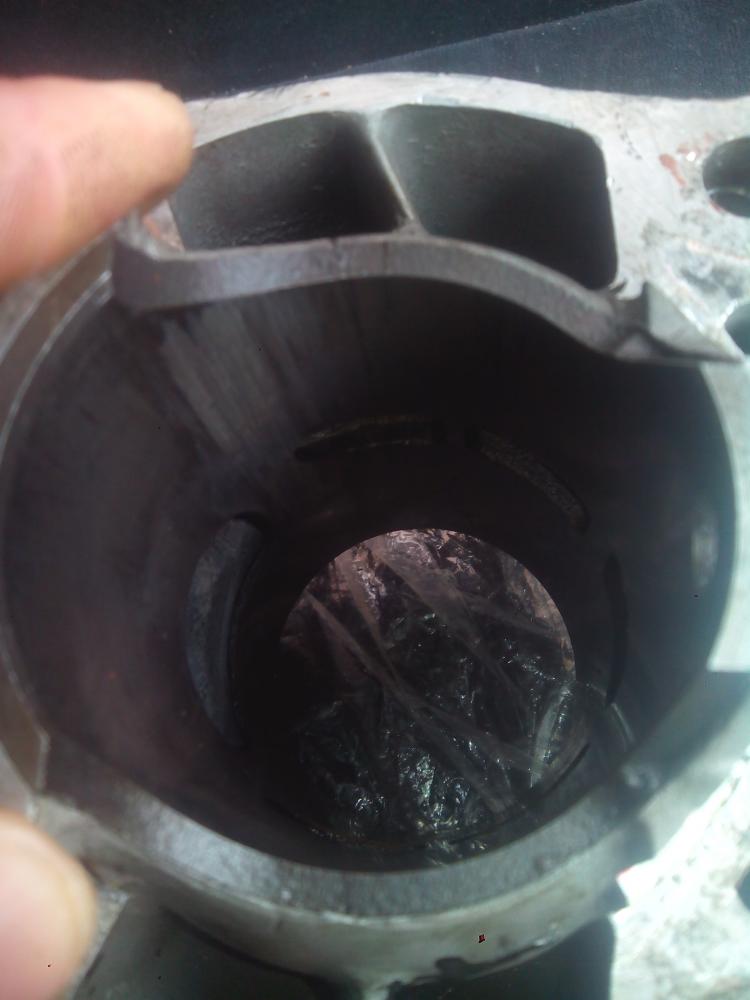

1. На ЦРМ лампа перегрева загаралась, конкретно у меня, единожды - когда со вторым номером на первой передаче по вырубке пробирался. Когда один - не загоралась никогда.
2. Свечи не ТАЗовские А17, а Москвичёвские А21 надо использовать.
3. Виден сухой цилиндр с задирами, без хона.
4. Видны целые кольца, но явные механические повреждения каким-то предметом. Стопор? Его не видно в поршне.

Ничего у тебя не прогорело. Там летал или кусок кольца или ролик с верхнего сипара либо стопор либо сто то влетевшее через карб. Поршень говённого качества если ему реаоьно 20 часов. Ищи в кривошипе что летало. Илу в выхлопной трубе

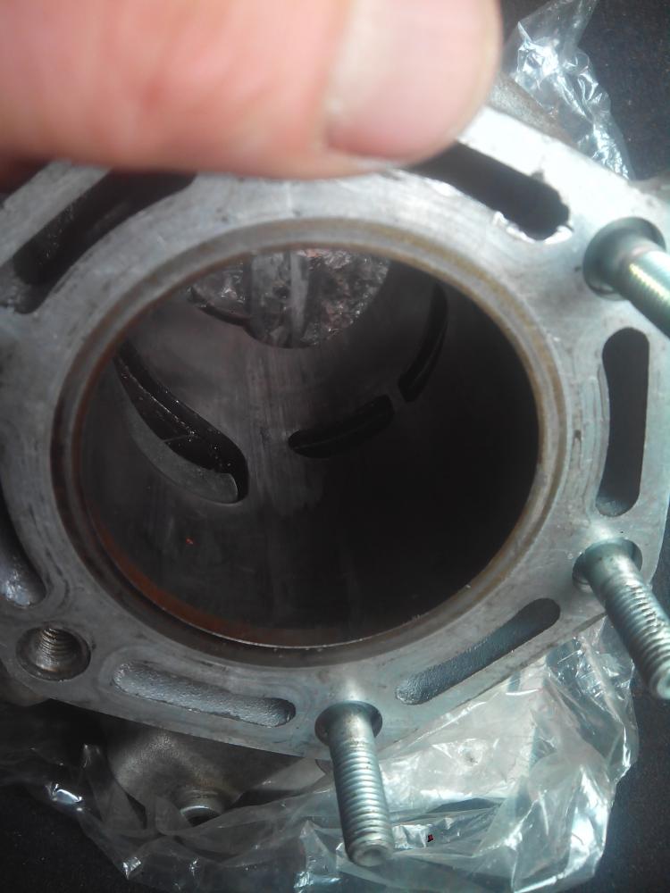

1. Конечно, потому что АР, а не мк2. На вторых версиях у всех знакомых загорается.
2. Возможно, это мой косяк, но это был временный вариант.
3. Это видимость, когда снимал цилиндр был влажный. Добавлю фото выпуска, чтобы было понятно. Хон остался со стороны где цилиндр не продрало, он есть.
4.Стопоры оба на месте. Что летало это факт. Потому, что ровненько пропахало поршенек

По теме, прогара то нет, + 1 греванули и начало летать что-то. ЛК сфотографируй еще.
И зазор, с каким все же точили?
ХЗ с каким точили, я оставлял поршень и цилиндр....Кольца снял.
когда забрал цилиндр был весь в соляре после хонинговки. Мастер вставил поршень в цилиндр и он через несколько секунд дошел до дна.
А какой у Вас поршень? Ремонтный размер или стандарт?
При ближайшем рассмотрении обнаружено, что в поршне присутствуют куски того, что разворотило его.
Масло в кривошипе с большим количеством алюминиевой пыли серого цвета, при прокручивании колена стоит гул подшипников, короче ищу мастера, сам лезть не хочу. Боюсь лезть сам.
Буду признателен кто подскажет путевого мастера по 2т
После хона цилиндр чистил?или так собрал..Навернека коленвалу хана-ищи деньги на б\у двигатель.Фото довай.
Я так то потом и фаски снимал с окон. Перед установкой мыл бензином, каждое окно проходил с, зубной щеткой.
Что значит хана колену?
Как может прийти хана колену или шатуну? Если они физически развалятся? Пока я этого не обнаружил.
А гул, это всего лишь говорит о кончине подшипников...как я понимаю.
