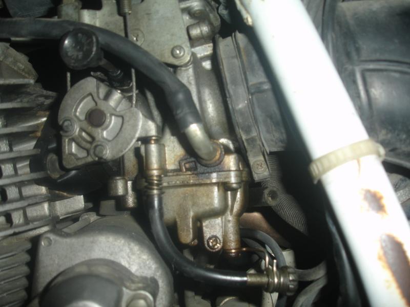

А что делал с бензокраном? У меня в карб уперался и не дал бак на штатное место опустить...

Совпадают по межосевому расстоянию,но площадку саму надо отодвигать к сидению.
Я поставил ТМ33,проблем не возникало.

Аааа, тогда ясно. У меня штатный карб BST32.
Пришлось самодельную сидуху делать (стоковая сидуха встала высоко для бездора)

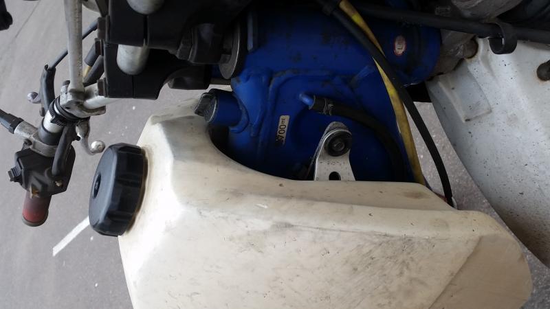

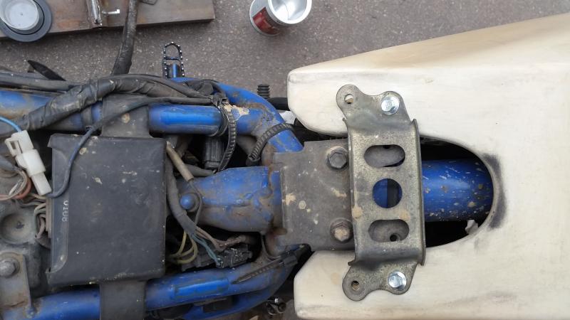

Slant24rus
сообщение 2.3.2019, 17:59
Сообщений: 620
Регистрация: 3.4.2017
YZ125 2013
Цитата(nasorda @ 8.2.2019, 20:18) *
Встал без проблем?
Не встал, есть нюансы. Рамы разные. У нас на DR250s рама "street legal", такие и DR350 есть, а есть еще DR350 версия Dirt, вот там рама другая немного, нет некоторых кронштейнов и легче на пол кило вроде. Короч
чтоб повесить бак с версии дёрт на вересию стрит, надо срезать крепления от старого бака (шпеньки под подушки) и другом месте наварить гайки под новый бак.
Надо, срезать шпеньки под старый бак, тк. они торчат вплотную до нового бака, и могут протереть пластик.
Вварить гайки под крепления для нового бака. Отверткой на фотке показано куда приходятся уши нового бака.
Уши нового бака.
Примерял только сегодня. Пока не стал ничего пилить и варить. Я не люблю безвозвратно что то срезать. И варится в то местое пока не охото, мне кажется там стенка тонкая и от вибраций бака по сварке можно получить трещину стенки, и протечку масла. Надо поглядеть на картинки рам версии dirt поближе.
Баки наскоро взвесил, на старом безмене, разница примерно килограмм. Возможно позже на кухонных весах перевешаю.

Slant24rus
сообщение 4.3.2019, 5:31
Сообщений: 620
YZ125 2013
Положу тут, пригодится. Крепления пластикового бака на 350й раме.
