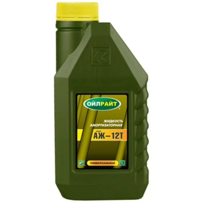

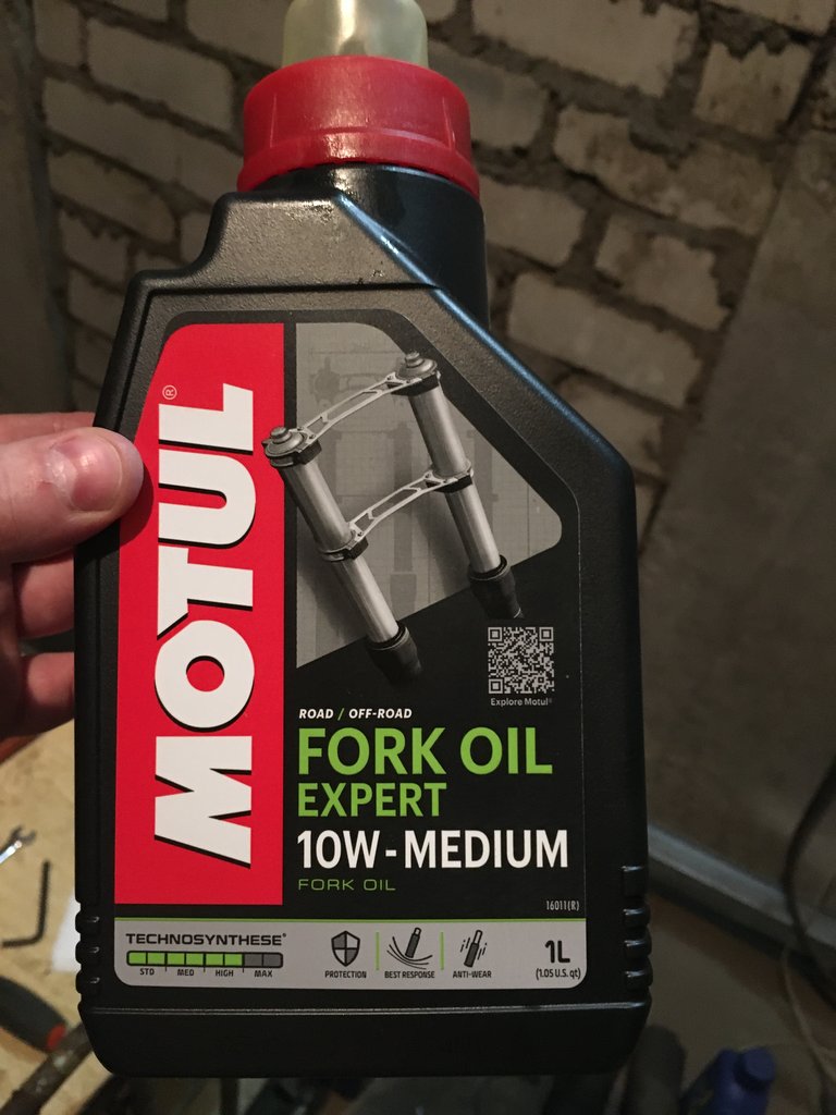

сообщение 12.6.2021, 13:07
Сообщение #41
Сообщений: 3820
Регистрация: 3.9.2014
Мотоцикл: Honda Super Cub C50
Давно собирался залить аж12т. До этого пробовал мгп10.
Доволен.
https://vk.com/club225913340
сообщение 12.6.2021, 22:17
Сообщение #42
Сообщений: 6566
Капец ты суровый. Я тебя запомнил злодей!)
Anderrey
сообщение 11.8.2021, 14:04
Сообщение #43
Сообщений: 3820
Доволен.
АЖ12Т никому не рекомендую в вилку. Не сразу, но появилось ощущение биения обода на спущенном колесе.

Признал свою ошибку) Молодец)
