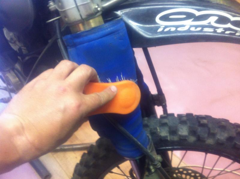

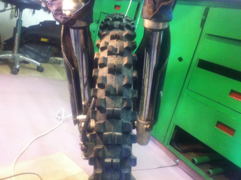

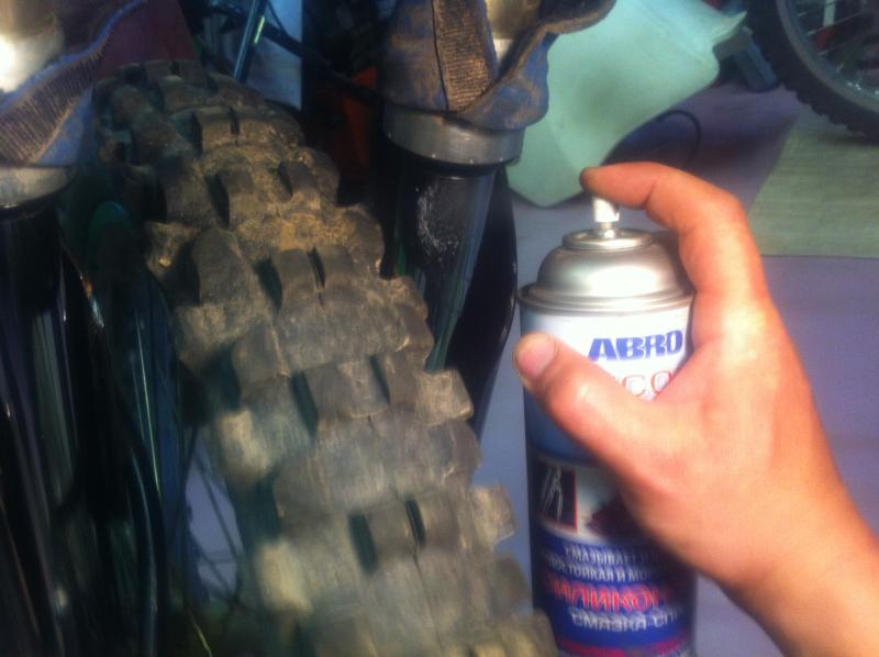

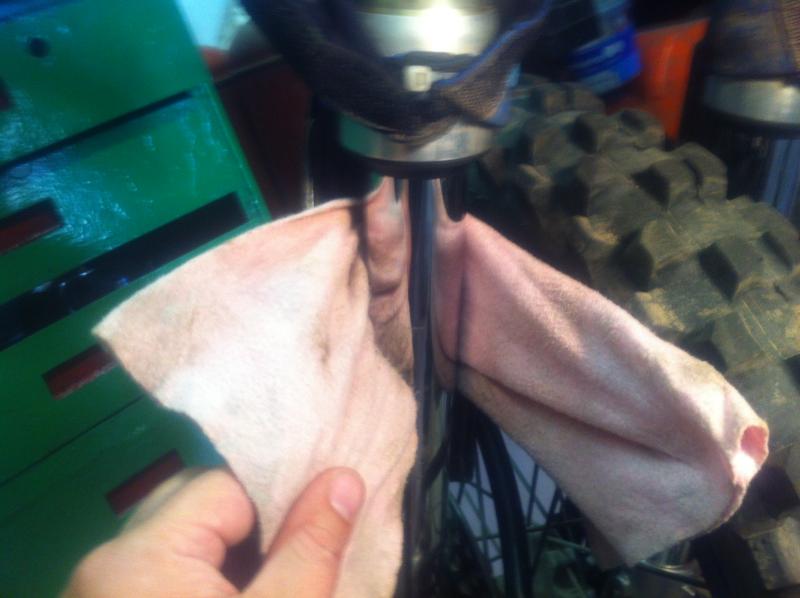

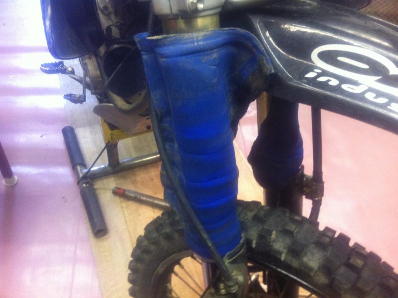

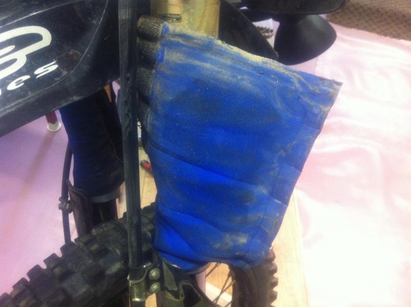

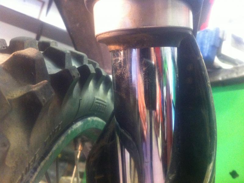

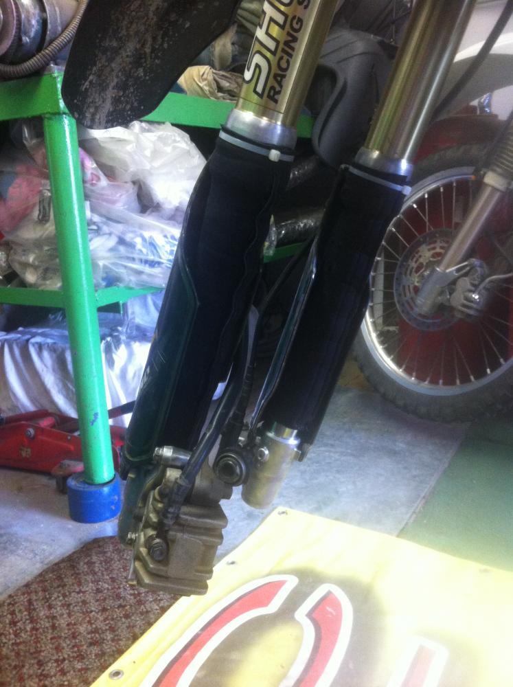

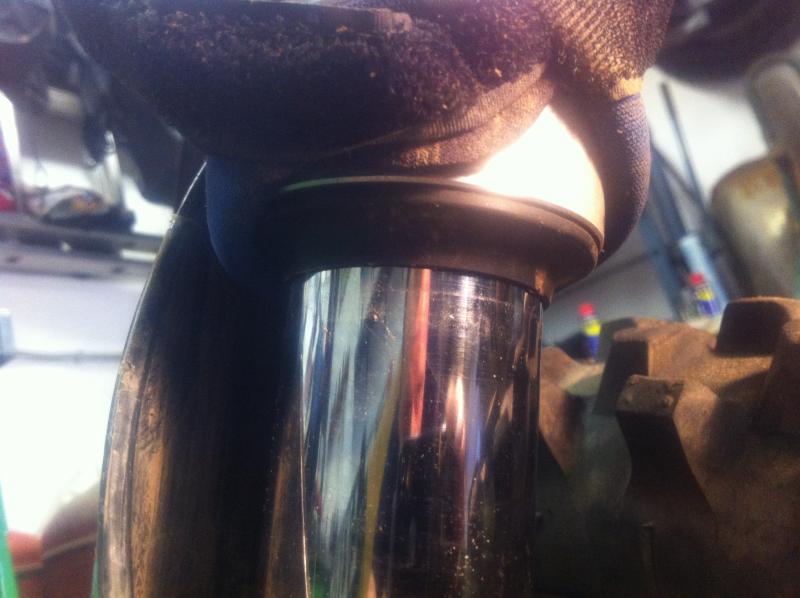

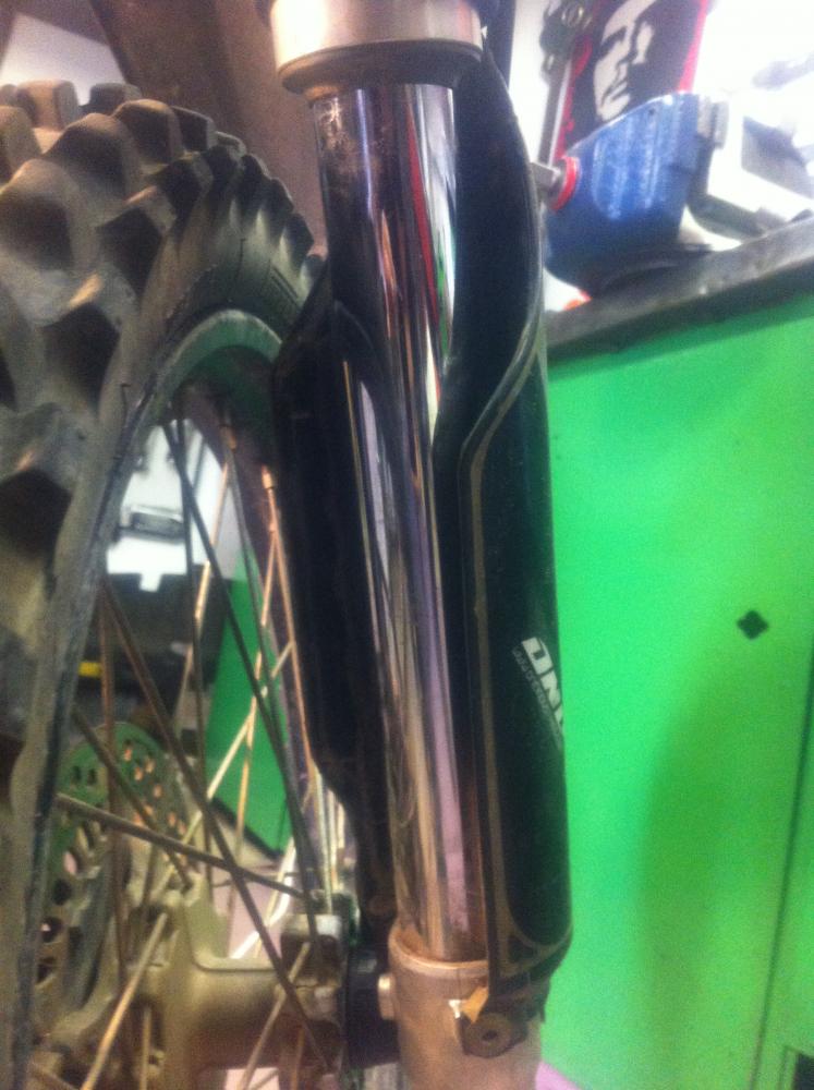

В свете развернувшейся дискуссии пошел в гараж заглянул под "чулки" сделал фото отчет.
Я как писал выше установил их в начале сезона, проехал с ними 1220км по гравийным дорогам, были и болота и песок и вообщем все что предполагает эндуро по лесам полям, и в дождь в том числе, мыл снаружи кархером. Заглядывал туда, учитывая сегодня, второй раз.
Итак установка 05.04.
Ревизия сегодня 09.07. после ~ 850км
левое перо.
правое перо.
общий вид.
Как видно из фото грязи там практически нет, пыль и грязь попала на перья когда я заворачивал "чулки". Как указал выше уважаемый koshey- "чулки" неоперенные и соответственно подразумевают пропуск воды а с ней микро пыль и грязь, писать инструкции про то что там иногда надо наводить порядок смысла нет это и так очевидно. Чулки призваны защитить зеркалку от механических повреждений. Те кто думают о герметичности или о том что поставил и забыл, спешу разочаровать в вашем случаи действительно все будет только хуже.
Наводим "марафет"
чистим "чулки"
я смазываю перья силиконом.
P.S. пока работой "чулков" доволен, снимать их не собираюсь, главное не лениться и проводить ревизию внутри, и все будет работать как надо.

Прикрепленное изображение я то про такой чулок спрашивал, а вы колготки какие то выкладываете.

Лично я не силен в классификации чулок и колготок. Тебе походу надо к юдашкину, он точно знает что к чему biggrin.gif
Чулками как раз обычно и называют девайсы, закрывающие всю рабочую поверхность пера.
Думаю ЭТО точно быстро убьет хром, т.к. крупная грязь/песок попавшая под нижний край будет гонятся вдоль всего пера.

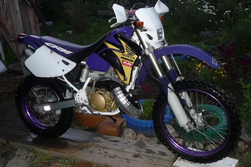

Давно гофры уже пашут. Сымать не собираюсь:

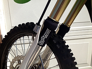

Откатал около 12 000 км на своей предыдущей WRR, после меня наверное уже 10ку накатали два следующих её владельца. Идём далее: недосезон на Хусаберге с чулками (60 моточасов) - все нормально. Сейчас у меня опять WRR, за прошедшее лето 5500 км в путешествиях по оффу. Периодически заглядываю - хром на зеркале в идеале.
Поставил чулки после того как потекли сальники в ноябре 2012го.
Чулки длинные Sealsavers. Такие же (у некоторых Acerbis) стоят на перевертышах ktm690r и bow g650x у всех сотоварищей из оффроадпипл. Полет нормальный.
Сугубо мой личный опыт трёх лет. Ни разу ничего не потекло. Внутри грязи-пыли нет. Сохнут быстро.
