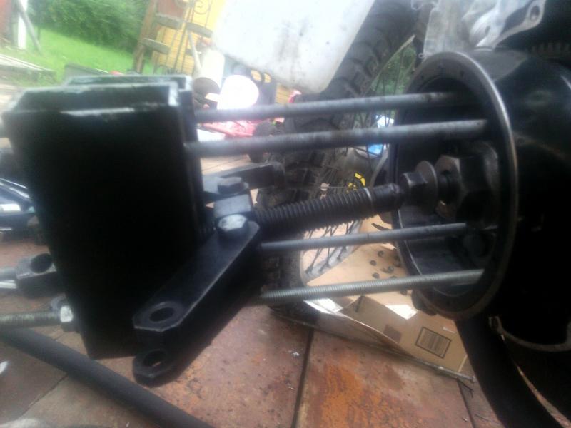

Может полезно кому будет, идея подсмотрена на джиксерклабе.
Выкручиваем из ротора четыре винта под шестигранник, на их место вкручиваем шпильки, на шпильки надеваем любые железки покрепче, и берём универсальный двулапый съёмник. Всё это стараемся как можно ровнее выставить, между съёмником и винтом колена что-нибудь подкладываем для центровки (на фото не показано). Тянем, немного греем газовой горелкой и со смачным щелчком ротор слезает с колена.

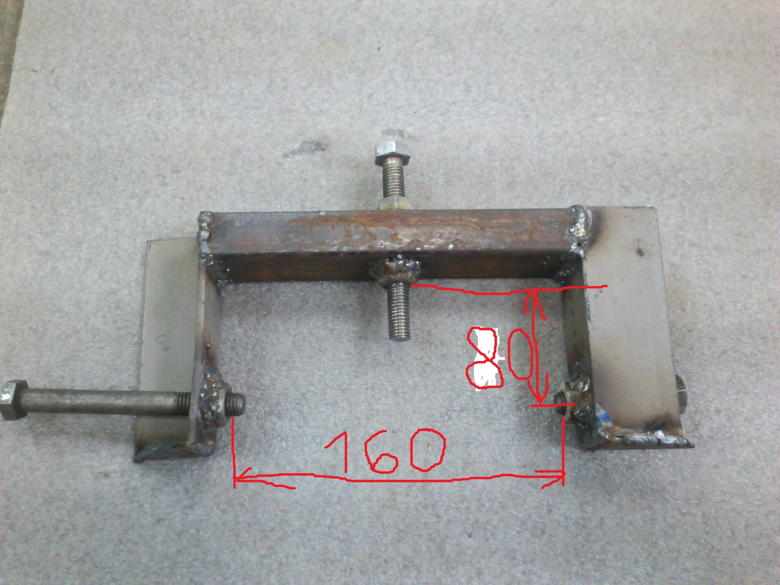

Вот не вижу причин такой огород городить. Съемник, реально простой и выточит его любой токари на любом самом учебном токарном станке. Во вторыхочень часто бывает, что он на конусе этом так хорошо сидит, что помогает только ударный гайковерт.
Вот у меня один знакомый ДРщик попроще конструкцию предложил, и неменее эффективную.

Огород городится за 10мин.
Я предложил рабочий вариант без обращения к токарям и сварщикам, хорошо сидит на конусе=греем горелкой немного.
Не совсем понял как съёмник на рисунке будет работать.
По бокам ротора есть углубления, в них зажимаются болты боковые, а центральный так же упирается в коленвал.

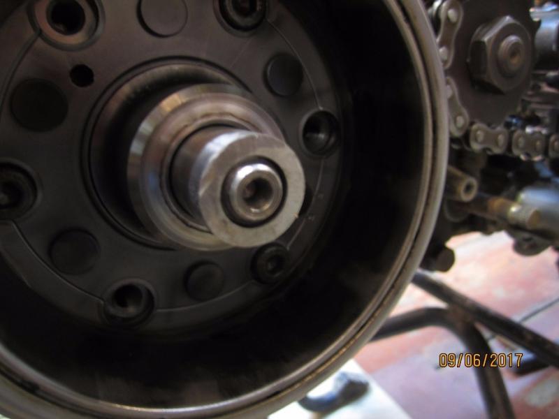

Мот DR 650R 94г.
Маховик немного отличается от того,который указан вначале темы

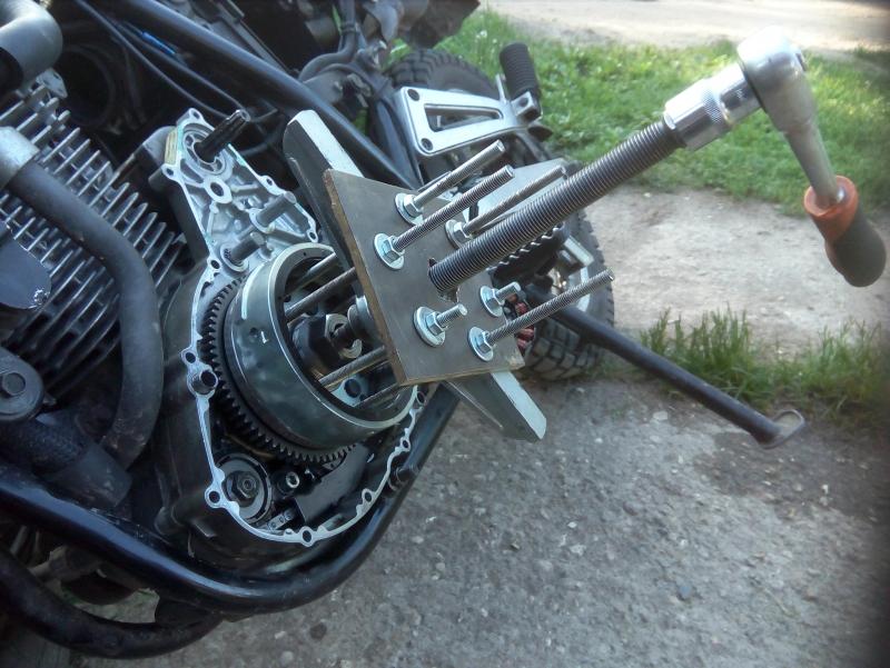

Пробовал сначала снимать его двухлапым сьемником,заводя зацепы под маховик,и упираясь в центральный болт-при натяжке лапа выскакивала из под низа
Изготовил сьемник на подобии того как во втором варианте,толщина металла 10тка,при затяжке центрального болта верхняя пластина немного выгнулась,но маховик даже не на миллиметр не сдвинулся с вала.Дальше тянуть не стал,т.к услышал хруст,не то сварочных швов,не то маховика.
Полагаю,остается вариант центрального сьемника. Замерял резьбу-42мм

.... 10тка,при затяжке центрального болта верхняя пластина немного выгнулась,но маховик даже не на миллиметр не сдвинулся с вала.Дальше тянуть не стал,т.к услышал хруст,не то сварочных швов,не то маховика.
все верно. я сделал съемник из: жигулевской полуоси (блин отпилил), в центре болт с гайкой от колеса Маза помоему резьба ф22, 6 болтов от головки с какой-то иномарки (каленые). грели автогеном (поливая магнитик водичкой), тянули до усрачки, били кувалдой, и в конце концов его сорвало.
Поэтому смотрю я на эти, хлипенькие конструкции, весьма скептически...

Конечно ппц как он так засажен крепко на вал...

Я выкладывал чертеж съемника для DR650SE уже здесь пару лет назад.
ну выложу еще раз.
Извините за примитивность, я не специалист, я только учусь.
И еще раз напомню про ударный гайковерт. Ибо это быстро и легко даже при совсем клинических случаях.
1 Да и еще, для других ДРов схема та же, корректировать только размер внутренний и резьбу.
2 Да и еще, выложенный мною "колхоз" во втором сообщении не я делал и я как бы против, но народ ведь все равно измудряется на разные нетрадиционные способы.

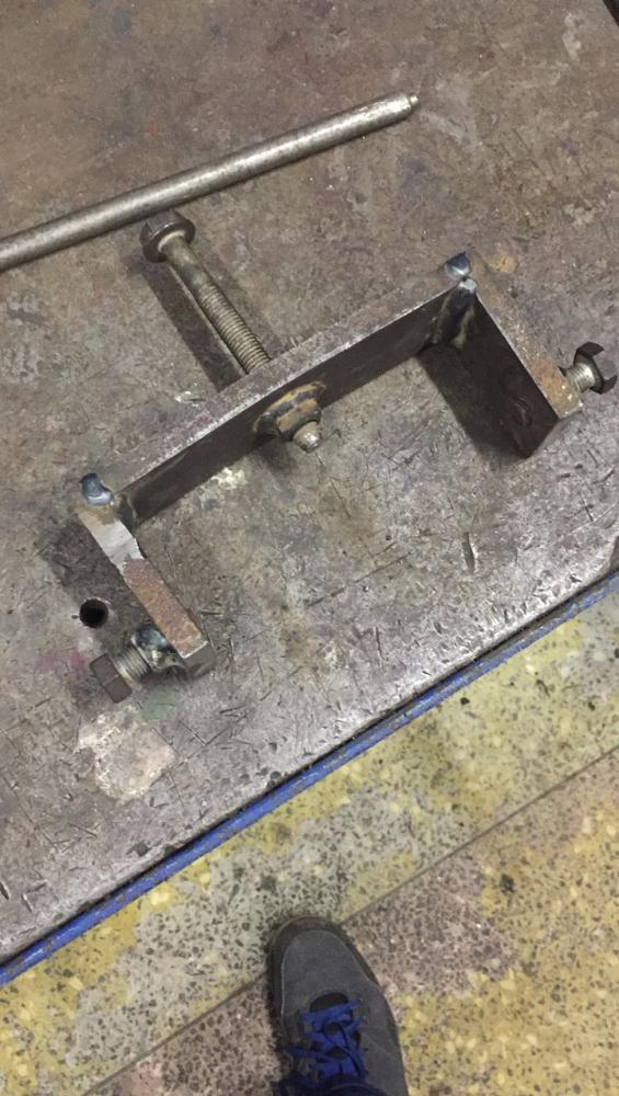

Делал такой съемник у токаря, генератор снял, но с большим трудом, болт на съемнике даже погнулся

Выточил у токаря кольцо, вместо болта ротора ставится головка на 13, которая упирается в торец коленвала и спокойно проходит сквозь ротор, кольцо накручивается на ротор и упирается пластиной в головку. Подтягиванием 2-х гаечек создается напряжение, легкое постукивание по центру пластины - и ротор сползает с конуса. Бюджет минимальный.
Это смотря как засажен ротор, если слабо- да, поможет.

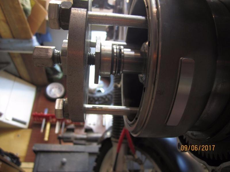

Ждал месяц,пока изготовят сьемничек(делали на заводе,с которого оч сложно вынести что-либо)
Получился даже лучше оригинального
В итоге снял шкив за минуту с помощью 2х ключей и куска трубы для рычага
Обошлась такая штуковина в 400грн(900руб)

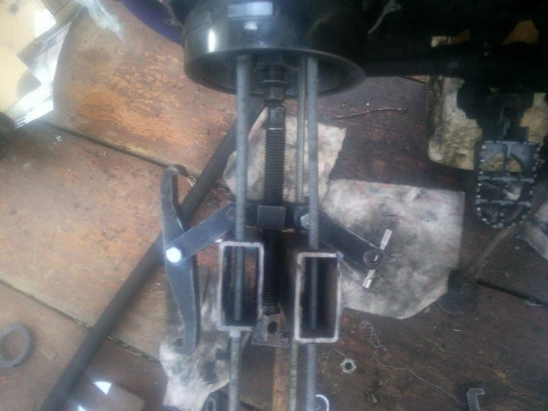

Всем привет! Отпишусь и я про свою конструкцию сьёмника. Так как токарь заломил мне цену в 5000р. (это с термичкой), то решил изготовить сам. Для этого мне понадобилось пластина толщиной 10 мм. (можно и больше,
главное не меньше), шпильки м10 длинной около 250мм и двухлапый сьёмник(желательно хорошей фирмы, а то болт сьёмника слизывает на ура)
Просверлил шесть отверстий диаметром12мм в пластине и в центре одно большое, под болт двухлапого сьёмника. Выкрутил шесть болтов, которые крепят обгонку к магниту, вкрутил туда шпильки. Одел на шпильки пластину и накрутил на них гайки. Снял обе лапы сьёмника и подсунул его под пластину. Стал вкручивать болт сьёмника, пока он не упёрся в цапфу коленвала. Ну а потом самое интересное))). Начал тянуть... Главное покрепче на ногах стоять! Сам не понял как, но я улетел на пару метров от мотика и в руках у меня был сьёмник с магнитом генератора!
Вобщем пару часов на изготовление и сьёмника готов. Всё делалось на глаз в гараже при помощи обычных дрели и болгарки. Нужно лишь найти хороший двухлапый сьёмник, что не проблема. Пишу первый раз, так что не обессудьте smile49.gif smile49.gif

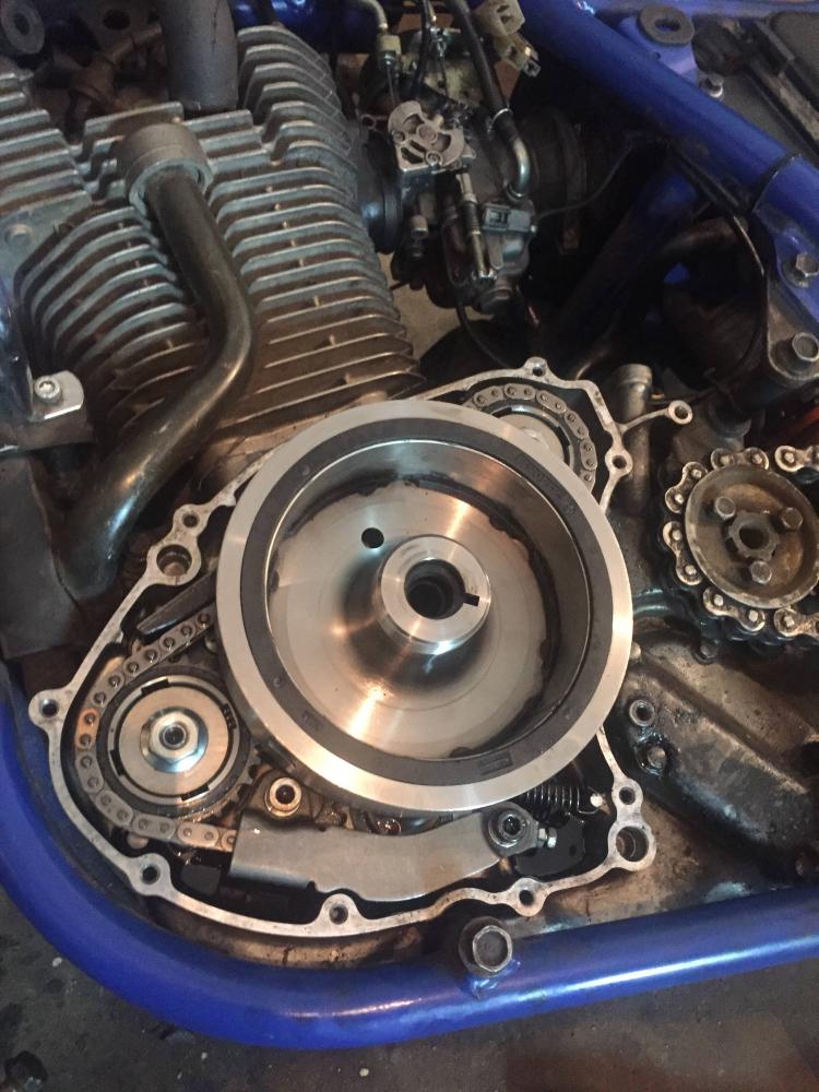

Я на Ямахе вот таким снимал:
На Ебей кстати часто попадаются коленвалы которые откручивали давя в сам торец коленвала. С завода там посажено все капитально. Впрямую часто не так-то просто открутить. Усилие распределял через поршневой палец волговский, подпиленный чтоб тока тока выступала резьба, далее подшипник упорный, а на него пластинка в которую центральный болт съемника упирается.
Без пальца, давя в сам торец резьбы, велик риск загубить резьбу развальцевав конец резьбы. Усилие там огромное.
В итоге когда первый раз снимаешь, заводскую еще посадку. Приходится тянуть что есть сил, через рычаг все это дело. Потом когда уже усилие, натяжку дали хорошую. Беру фен промышленный и нагреваю ротор на максимальной мощности фена. Где-то через 30с максимум минуту ротор отлетает на 1 м ! реально Отлетает ))). Специально уже ложил телогрейку, под место предположительного отлета ротора ). В итоге ротор не успевает нагрется, он чуть тепленький. Но именно усилие на отрыв уменьшается таким методом.
