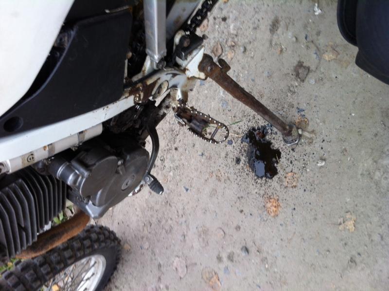

Мотоцикл: джебель 250 gps
Привет всем! сразу скажу-я новичок. возникла такая проблема- когда мот стоит заведенный под наклоном в сторону подножки при заведенном ДВС капает масло, когда даеш газу капает сильнее, когда мот в вертикальном положении те без наклона масло не капает , даже если газуеш. не могу понять от куда течь, где то в районе стартера,точно не выше.
сегодня произошло так что припарковался-поставил на подношку и за 5сек выбежала лужа(фото)такого раньше не было, и больше не повторилось за 5-6 раз стоянки
не мойму толи трещина где , не хотелось бы с сухим двс остаться в дороги Djebel 250 gps 98гв
Помогите советом,может кто сталкивался

никто из нас не скажет, откуда льёт масло. вытри всё, заведи и смотри откуда начинает течь. у юзера helter_skelter была такая же проблема, только не так адово, как на фото, - у него источник проблемы был в районе резинки, через которую выходит коса проводов статора, там порвалась прокладка левой крышки.

или может из под резинки крышки стартера.
надо самому смотреть.

Масла перелил, его давит выше стартера.

Уровень через окошко по мануалу проверь.
Я бы посмотрел в первую очередь сальник вала лапки КПП и сальник вторичного вала.

Так же слегка текло вчера, в районе гены. После замены масла. Было влито 1300 с фильтром. Понял что перелил.
Прекратилось. Далее 50 км было пройдено, уровень масла Ок, все агрегаты Ок.

отчитаюсь- заменил прокладу гены(поставил оригинал) посадил на всякий случай на герметик,хотя говорили что прокладки на герметик не садят-итог не грамма масла не капнуло,заодним поменял шестерню стартера(подъедло зубцы на шестерне и начало сьедать на валу стартера),оригинал-2800р, прокаладка около 1000р,ждал 2 месяца с япы)))) собрал-завел с 1ого раза доволен как удав, попутно поменял грипсы,гофры,обшиву сиденья, перетянул пластик на Ламинированный комуфляж,перекрасил трубу глшителя(когда выкручивал сорвал шпильки,пришлось нарезать след.размер) опустил руль на траверсе-удобнне стало.перекрасил бак и раму-заодно))

У меня образовалась та же проблема. Течёт на заведённом двигателе когда стоит на подножке из под косы проводов.
Олег, ты снимал только левую крышку двигателя?
Прокладку покупал специально или вырезал? Если куплю лист паронита 0,5 мм из него нормальные прокладки получаются?
