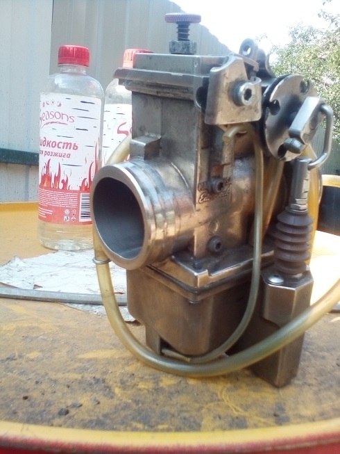

Есть у когонить фотка вашего хваленого эдельброка, как хоть выглядит!!! По поводу карбов все понял , стоит купить диноджет, трубу повербомб и глушак типа fmf или повер ган!!!

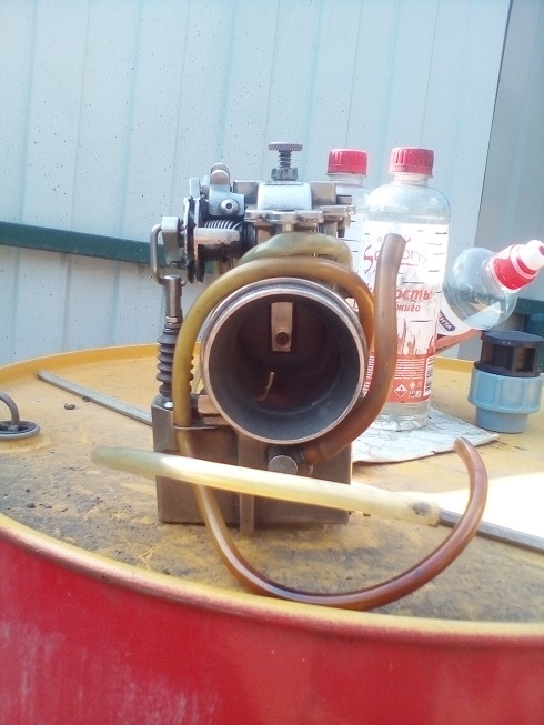

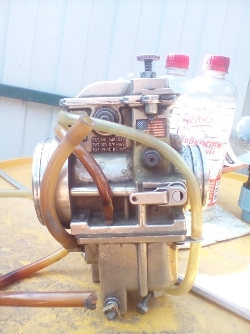

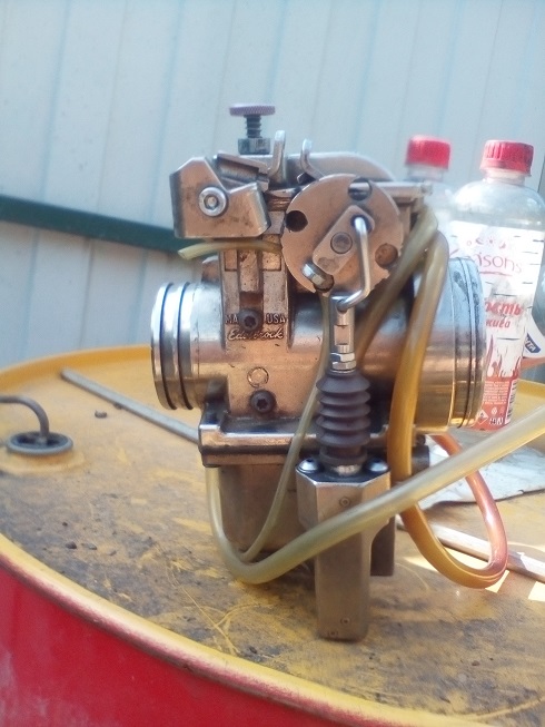

Цитата(koshey- @ 23.7.2018, 14:38) *
Вот.

Цитата(koshey- @ 24.7.2018, 13:06) *
Вот.
Красавец какой, на мой подойдёт?!!!
Подойти то подойдет. Но поверь, не стОит.
Игл нету и настраивать нечем.
