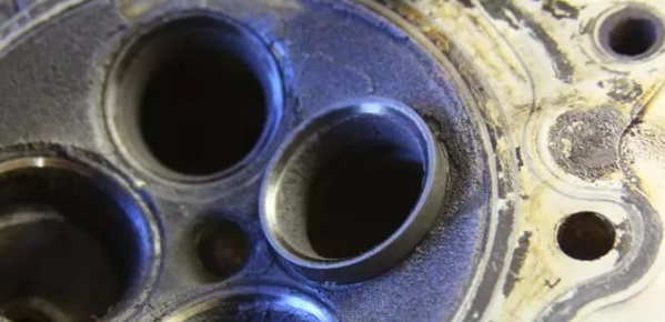

Т.к. эта тема по л-кам самая живая , то напишу сюда
Вчера во время поездки за город появился стук сверху справа со стороны выпускного клапана. Причем проявился он на прогретом моторе и усиливался при сбросе газа ,а при разгоне почти не был слышен. Несколько раз при торможении (когда ехал с выключенным сцеплением ) мотор глох на холостых.
Сегодня проверил клапаны ничего криминального -зазоры ушли , но чуть чуть. Отрегулировал завел - пока мотор не прогрелся стук то появляется то исчезает. Но при сбросе газа вылезает всегда.
Справа, там где стук, у нас цепь грм и башмак sad.gif . Может натяжитель цепи мозг любить? Он вроде не очень удачную конструкцию имеет? или сразу готовиться к замене и цепи и натяжителя?
( Блин! пробег не большой еще 20000 миль не откатал ! Обидно t2309.gif )
У меня никаких идей из-за чего такая хрень приключилась, кроме того что масло хреновое залил, нет . Хотя как хреновое.. оно было нормальное - полусинтетика ликвимоли , просто хранил я его очень долго - года три уже как.

Есть ещё автодекомпрессор, он в верху справа и он тоже может стучать.
MCVL
сообщение 9.8.2018, 7:17
Сообщение #1041
Сообщений: 1809
Регистрация: 20.1.2012
Репутация:   53
Декомпрессор обычно ближе к холостым работает и если заедает то мот плохо заводится.
Тут скорее все же натяжитель грм
Либо седло выпускного клапана выходит, довольно частая проблема с непонятными стуками при работе после перегревов
Вот как на фото у чувака такой же звук при сбросе газа был, он разобрал, решил почистить головку от нагара и вытащил седло клапана тряпкой
точно
плюс самый "стук" обычно идет на холодную и с прогревом уменьшается.
и в симптомах будет как раз меняющийся в разных режимах мотора стук. sad.gif
... вот же задница. С выпавшим седлом что можно что то сделать? или голову под замену?
буду разбирать и надеяться, что все таки натяжитель с цепью померли, т.к. я в принципе всегда следил за температурой масла и в этом сезоне по шоссе более 50км за раз не ездил и то в среднем 90-100км/ч. Да и в лесу тоже дольше чем по 30 мин без перерыва не газовал.
Да не, это же просто седло клапана, если нормальный мастер то он и сам его новое вырежет под зазоры

В виденных мною 2 случаях седло выпадало в результате трещины в башке.
В обоих случаях стоял нештатный выхлоп.
Денис вроде сталкивался с таким, может подскажет что в таком случае помогало

Да, седло обычно выпадает вследствие трещины от него до свечи.
В одном случае заварка умелым аргонщиком башки, с последующим изготовлением седла и перепрессовки направляшки.
Второй случай решился покупкой ГБЦ на ебэе (это еще до 14 года было). smile49.gif
З.Ы. но пока еще рано кошмарить alexandr_n_l, надо сперва вскрыть посмотреть. А то мы счаз нанострадамимся до поседения владельцев crazy.gif
