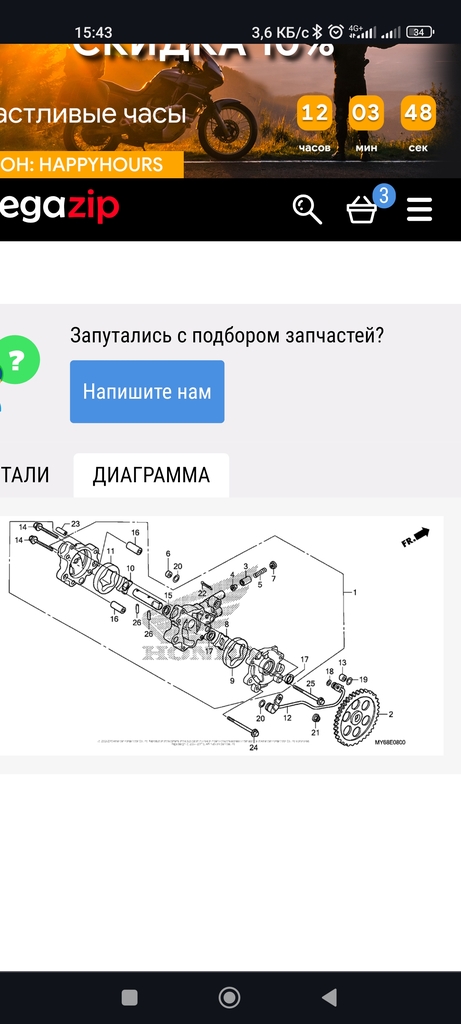

Добрый день. Подскажите по уровню масла. Если после простоя достать щуп он показывает полный, мне кажется так не должно быть оно же стекает в картер или я что то не понимаю? Масло не перелито, если измерять по мануалу масло посередине меток.
сообщение 9.7.2024, 14:52
Сообщение #1164
Сообщений: 6567
На дрз 400 клапан есть. И почти у всех он травит и масло стекает в картер. Но кто-то говорит, что масло остаётся в раме. Возможно у них и у тебя хороший обратный клапан.
3-7 детали этого клапана на 650 ке твоей
Я у себя на дрз менял такой клапан, но масло всё равно стекает.
maz616
сообщение 9.7.2024, 15:09
Сообщение #1165
Сообщений: 1089
Регистрация: 21.2.2012
Мотоцикл: Honda SLR 650
Так значит хорошо что оно у меня в раме остается? Так получается?
Цитирую мануал - после остановки двигателя немедленно достаньте щуп протрите и вставте не завинчивая. Так вот при измерении пол уровня, стоит постоять день и уровень по верхней метке. Не понимаю откуда оно берется ведь маслобак выше двигателя
сообщение 9.7.2024, 16:04
Сообщение #1166
Сообщений: 6567
Ну вроде да. Хорошо, что остается. Я пытался добиться этого же эффекта, но у меня не получилось.
