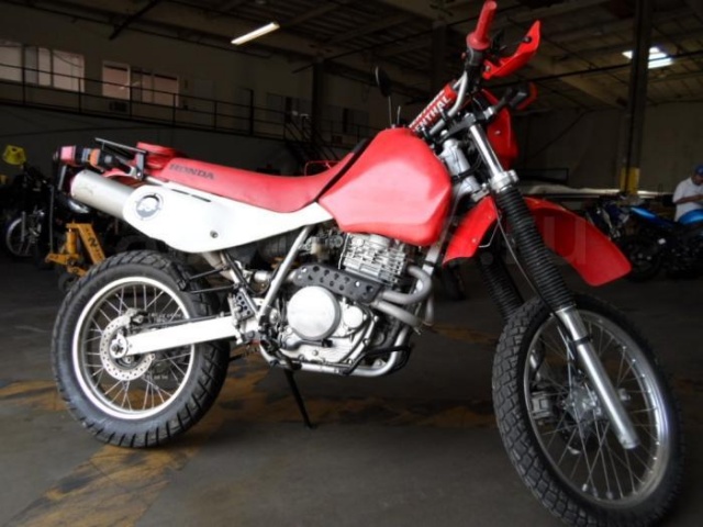

ShmeL
сообщение 21.8.2012, 19:35
Сообщение #266
Сообщений: 3
Регистрация: 16.8.2012
Сегодня посмотрел данного товарища:
и обратил внимание на следующие моменты:
- плохо заводится, раза с 3 - 4ого (в чем причина и лечится ли?);
- если резко отпустить газ то обороты не падают;
- под правой ногой очень быстро становится горячо;
- сцепление хватает в самом конце, мне как сахарному интрудероводу очень не привычно и не удобно (можно ли исправить этот момент?);
- переднее колесо в подвешенном состоянии туговато крутится, а крепление вообще было не затянуто (продавец сказал, что колесо снималось при перевозке в контейнере), плюс не хватает одного болта из 4х;
- на переднем колесе аж 3 грузика на 3х спицах подряд (неужели такая балансировка?);
- цепь то ли заржавела, то ли ее никогда не смазывали, но форму она имеет синусоидыsmile.gif ;
- еще, прокатившись, задний тормоз показался крайне вялым, практически не тормозит.
Из ништяков - увеличенный бак и новая резина.
Продавец хочет за этого коня 2002 года с пробегом в 15 тыс. миль (все по америке) 190тыс. рублей.
Каково ваше мнение? По мне так дороговато.
astr
сообщение 21.8.2012, 22:12
Сообщение #267
Чебурашка
Сообщений: 3255
Регистрация: 26.7.2010
"- плохо заводится, раза с 3 - 4ого (в чем причина и лечится ли?);"
После простоя с 3-4 включения стартера это нормально, горячий должен сразу.
"- если резко отпустить газ то обороты не падают;"
Что так и продолжает работать на прежних оборотах? - так быть не должно, может тросики подклинивают.
"- под правой ногой очень быстро становится горячо;"
650L голова существенно горячей 250-ток - нормально
"- сцепление хватает в самом конце, мне как сахарному интрудероводу очень не привычно и не удобно (можно ли исправить этот момент?);"
Так почти у всех, если не у всех - привыкают(-ем).
"- переднее колесо в подвешенном состоянии туговато крутится, а крепление вообще было не затянуто (продавец сказал, что колесо снималось при перевозке в контейнере), плюс не хватает одного болта из 4х;"
там не болты а шпильки - если нет - ее поломали, нужно будет проводить слесарную операцию smile.gif
крутится должно все хорошо, либо подшипникам хана - цена вопроса 500-700 руб за пару либо ржавый тормозной диск от простоя
"- на переднем колесе аж 3 грузика на 3х спицах подряд (неужели такая балансировка?);"
это нормально, тем более если стоит римлок, эти мотики едут до 130-140, на этих скоростях разбаланс начинает колбасить.
"- цепь то ли заржавела, то ли ее никогда не смазывали, но форму она имеет синусоидыsmile.gif ;"
пощупать руками, если мягко звенья двигаются - норма, если подклинивают - замена.
"- еще, прокатившись, задний тормоз показался крайне вялым, практически не тормозит."
задний тормоз у этих мотков великолепный
"Каково ваше мнение? По мне так дороговато."
15 тыс миль при нормальной эксплуатации не пробег, детство.
По цене каждый решает для себя сам.

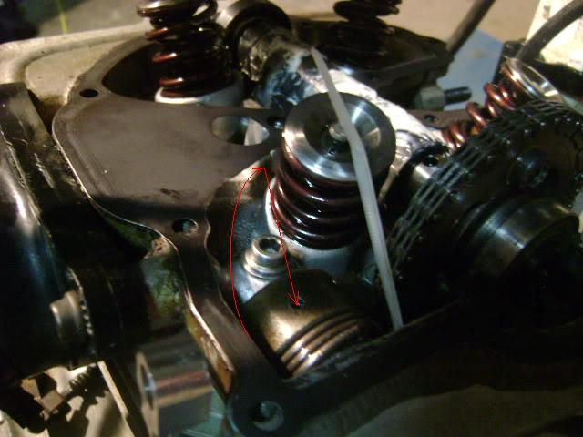

Я снял мотор и выкрутил фильтр-сеточку. Кто знает как устроен натяжитель цепи ГРМ и как его демонтировать?

Юра_эндуро
сообщение 31.8.2012, 14:28
Сообщение #275
Технический директор
Сообщений: 1070
Регистрация: 28.9.2011
Мотоцикл: KTM sx250f `06, serow `02
Там держатель нужен, но я без него управляюсь, вставляю штырёчек в отверстие сверху на самом натяжителе и фиксирую в очень натянутом положении, так чтоб можно было снять заранее открученную шестерню ГРМ, а потом, после снятия распредвала, откручиваешь шестигранником болтик М6, который фиксирует вал натяжителя и аккуратно достаёшь этот вал, но есть один нюанс - вал вращается только по часовой стрелке(кажется), а в обратную сторону нет, т.к. натяжитель не даёт.
P.S. Устроен натяжитель так, что в одну сторону он вращается на валу, а в обратную нет. Механизм блокировки похож на игольчатый подшипник с роликами, двигающимися по специальным желобкам. Обойма этого механизма внутри пластмассовая(там где ролики), нужно ОЧЕНЬ аккуратно вставлять вал, а то я уже один натяжитель поломал.
На картинке ниже красной стрелочкой указано отверстие, куда необходимо вставить штифт, и другой стрелочкой показано в каком направлении его нужно натянуть.
Вот так он выглядит в снятом положении:
Внутри бронзовой втулки находится пластмассовая обойма с роликами.
