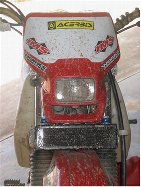

под фарой крепят, но не так всё просто - http://www.moto-travels.ru/forum/26-665-56

Цитата(lёxkiy @ 1.6.2014, 23:46) *
под фарой крепят
О! наконец!!
Это твой XR? Винты крепежные к раме приварил? Насколько там толстый металл? ( это для того чтобы понять насколько пьяного сварщика можно допускать для этих работ)))
Ну и главное, как результат? Cкока градусов?
Выглядит колхозно, шанс пролюбить масло по утечке существенно превышает вероятность перегрева.

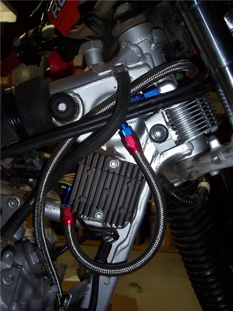

Цитата(alexandr_n_l @ 1.6.2014, 13:08) *
Всем привет! Хочу спросить владельцев 650 кто сколько держит крейсер на шоссе при дальнобое?
Если у кого стоит термометр в раме, то какую температуру он показывает? У себя регистрирую 120С пр скорости больше 95 кмч по жпс (65 миль по спидометру) резина трэкмастер. Звезды 15-45. Гл жиклер 160. игла диноджет поднята на 1 деление от середины. Фильтр поролон пропитанный. Вот голову уже сломал что ещё сделать чтоб повеселее на шоссе ехать было без перегрева.
Ведь доминатор, SLR650, FMX650 это чисто асфальтовые мотоциклы с таким же движком , что и на 650Л (а на доминаторе даже звезды стоят такие же -15/45) Не ужели тоже 65 миль в час катаются чтобы не перегреться ?
Отличие SLR650, FMX650 от XR650L в пятой передаче, у XR650L 21/25, у SLR650, FMX650 и NX650(европейских) 20/25.
Ищите шестерёнку 23491-MW2-780 б/у в Европе или новую в Японии и будет Вам счастье.
По нагреву, используйте радиатора от XR400
вполне достаточно при условии правильной отстройки карбюратора.
и не надо там шлангов, лучше медную трубку на 10.
Крепится вот так

А как там можно пролюбить масло? Там же два заводских фитинга на заводском же радиаторе.
Если ставить его на 650, то маслопроводы шиворот навыворот пойдут, если уж ставить то что -то типа такого тыц
и крепить вот так
Я пока тему на трэвэлсе не осилил, что у Крыни все таки в итоге получилось с маслорадиатором?
и крепить вот так
Такое крепление требует подвижного соединения масло-термостойкими резиновыми шлангами плюс при падении есть вероятность повреждения.
Сделайте вот так
или с родным XR400 шлангом.

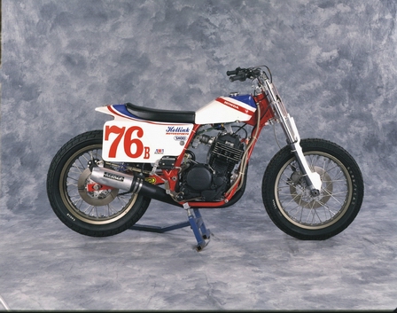

Или трековый вариант
600 кубиков и никаких радиаторов
это реальный спорт, а не наши покатушки.
В спорте моторы не жалеют, им пофиг что он "сгорит" по перегреву через 5 тысяч км. Там совсем другие приоритеты, я в свое время неплохо с гаревиками и ледовиками пообщался, знаю данные моменты. А каферейсер больше 15 минут темп не удержит в силу ветродуя и у следующего кафе тормознет на перекур smile.gif
