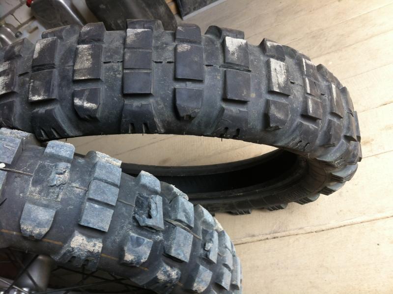

Что - то фигня какая- то , у меня до этого баллон 9-ки около 10 т.км прошел, брал в митасе. А в этот раз в другом магазе, т.к. на перед конти ТКС еще нужна была, цена кстати совсем не дешевле там на митас - если что. Такое ощущение барыжат леваком каким то (!. Вот на фотке старая покрыха рядом с новой . На старой равномерный износ - совсем без повреждений , а баллон прошел огонь и воды и в два раза больше по сравнению с последним.
С магаза письмо приходило после покупки - опрос клиентов о сервисе ихнего магазина , я им фотки эти отправил ), так они сразу на дно залегли , хоть икнули бы для приличия spiteful.gif
КРЫНЯ

Serg 510 некорректное сравнение. Так можно сравнивать лишь те покрышки, которые ездили ПО ОДНИМ дорогам и в одинаковом режиме, сродни сравнения раллийных шин или шоссейно-кольцевых на треке.

Да что корректировать ? Там , где я на старом митасе ездил , новый еще быстрей развалился бы, если он от асфальта уже щербатый стал ). Однозначно что то не так с ним , возможно старый попался - из закрамов достали , вот трухлявенький и не выдержал , первую шашку отрывать начало уже после 500 км дороги по допам.

Жесть. ! Я просто не покупаю Митас. Вообще есть же более дорогой аналог - T63, с ней такого не бывает.

Я теперь то же в больших раздумьях по этому поводу , хотя нравился мне предыдущий баллон .

А МИТАС это средняя резина и не стОит от неё ждать чуда... Впрочем как и от Т63. Устриц ел.

По поводу старый не старый, там сбоку в овале 4 цифры: первые две - неделя, вторые две - год выпуска резины.
У меня Е-09 была конца 2015 года, она и крошилась как китайская пластмассовая
Еще есть несколько Метзеллеров 2007, 2008 годов, которые не покрошились и до сих пор мягенькие, довольно неплохо цепляют, только уже подтертые
Думаю в Митасе Е-09 в какой-то момент состав резины поменяли, поэтому их больше брать пока не буду
Мишлен Т63 тоже фигня какая-то, держака почти нет, хоть и не сыпется
Шинко Е700 на порядок лучше цепляет их обеих, стирается конечно тоже быстро, но зато хоть цепляет
