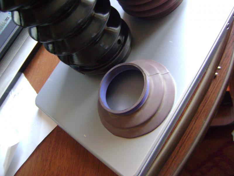

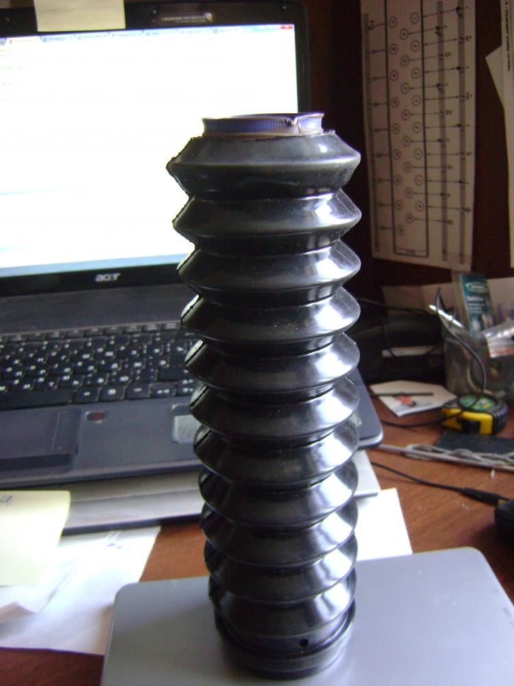

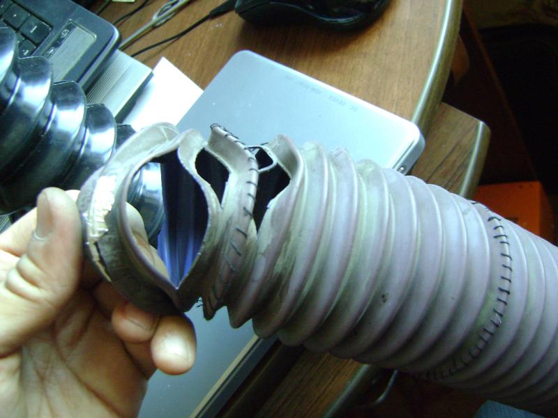

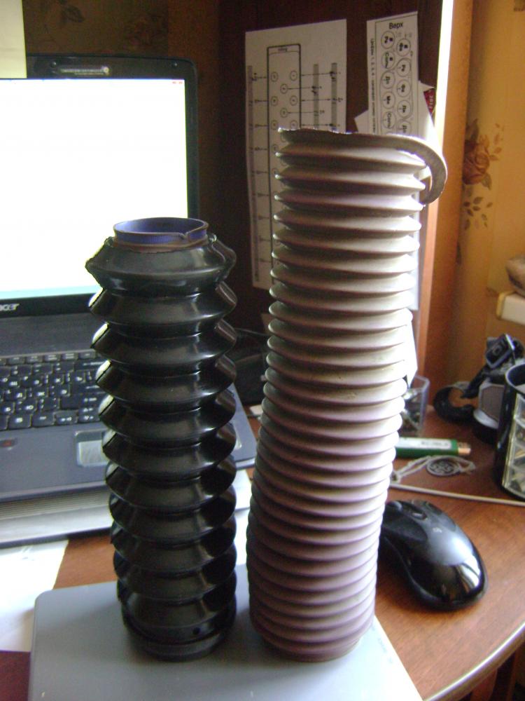

Гофры на вилку подходят от задней стойки ВАЗ 2108-09,единственное нужно отрезать верхнюю часть старых гофр и вставить в гофру от девятки.Садится очень плотно.Гофра немного короче,но ничего страшного,делаем отверстия и новые гофры готовы.Затраты 300-400р.
P/S.Да,я нищеброд,но в условиях кризиса все методы хороши,нежели покупать гофры за 1500-2000р. фото приложу.
Похоже надо тему переименовать в "что подешевле" для старой S-ки...
идею взял у ребят с форума трансальпа,там диаметры такие же.
Всем добра!

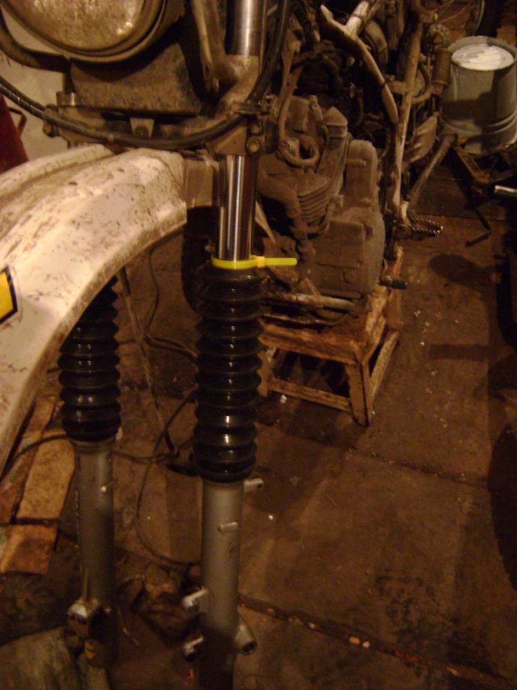

Вот как смотрится на мотоцикле.

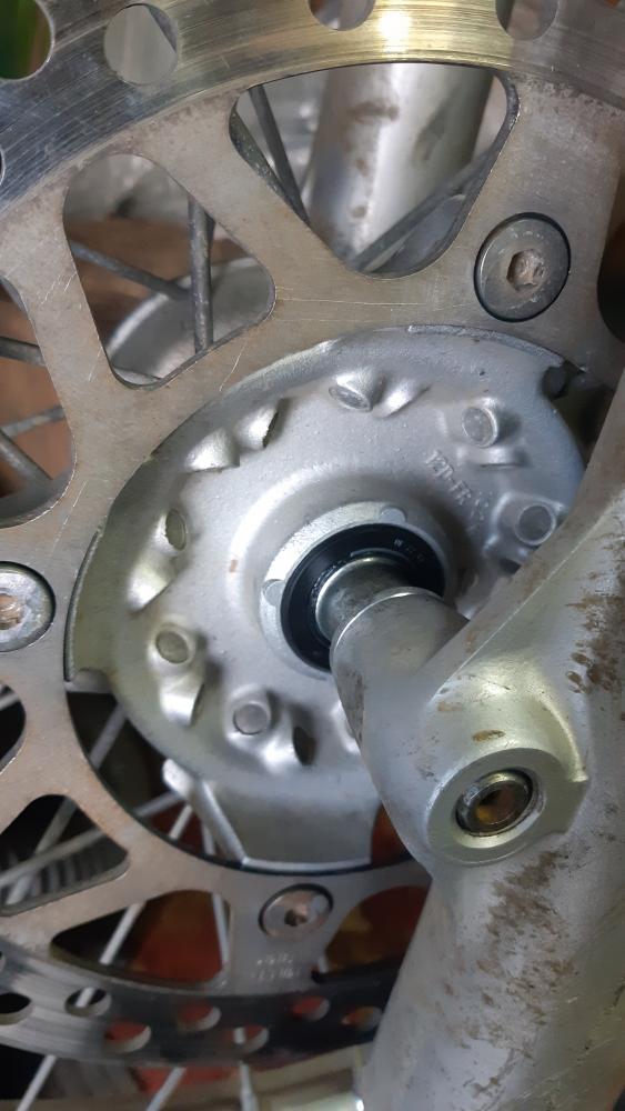

Всем привет! В выходные менял подшипники переднего колеса. Описывать данную тему наверно не имеет смысла. Но вот после того как поставил подшипники. Установил обратно старый сальник, так как не было нового под рукой. И вот левый сальник был с железной наружной кромкой, - Это что еще за чудо? А правого вообще не было и нет до сих пор. Что посоветуете по сальникам
сообщение 5.5.2020, 1:55
Сообщений: 14412
Сразу несколько:
1. Внимательно прочитать правила форума. Ну, хотя бы вот эту часть: Перед созданием новой темы убедись, что создаешь ее в разделе соответствующей тематики, а также постарайся убедиться в том, что данный вопрос не обсуждался ранее.
2. Сальник с железной наружной кромкой, это такой сальник с железной наружной кромкой. Ничего необычного. Посмотри на него ещё раза 2-3 и глаз привыкнет.
3. Правый сальник надо искать внутри корпуса редуктора спидометра. На мегазипе это единая деталь, но в реальной жизни он оттуда извлекается и заменяется.

Левый сальник подходит с Хонды,не помню с какой он чуть шире(7мм),все подходит и работает, а в приводе спидометра тоже от Хонды с коленвала, единственное там насечки направления, я забил на это). Налево все равно оригу помимо заказал
