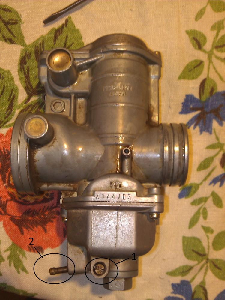

1) Должен ли литься бензин из дренажного отверстия - 1 при открученном болте - 2 (Смотри фото 1)?
Или при нормальном уровне это не норма?

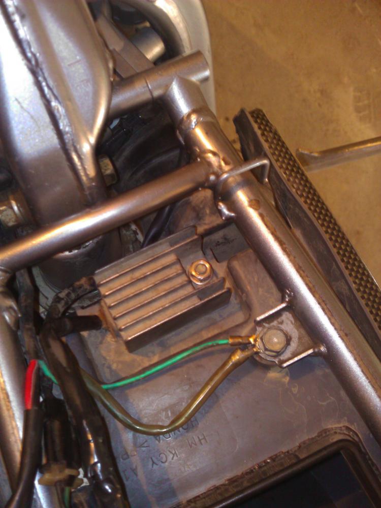

2) Что это за коробочка под сидением (Смотри фото 2)? Родная схема её не предусматривает, да и много чего еще.....
Греется ска и провода подходящие к ней. Вероятно ограничитель напряжения или что-то подобное? Может есть схема соответствующая реальности? А то у меня свет погас........)

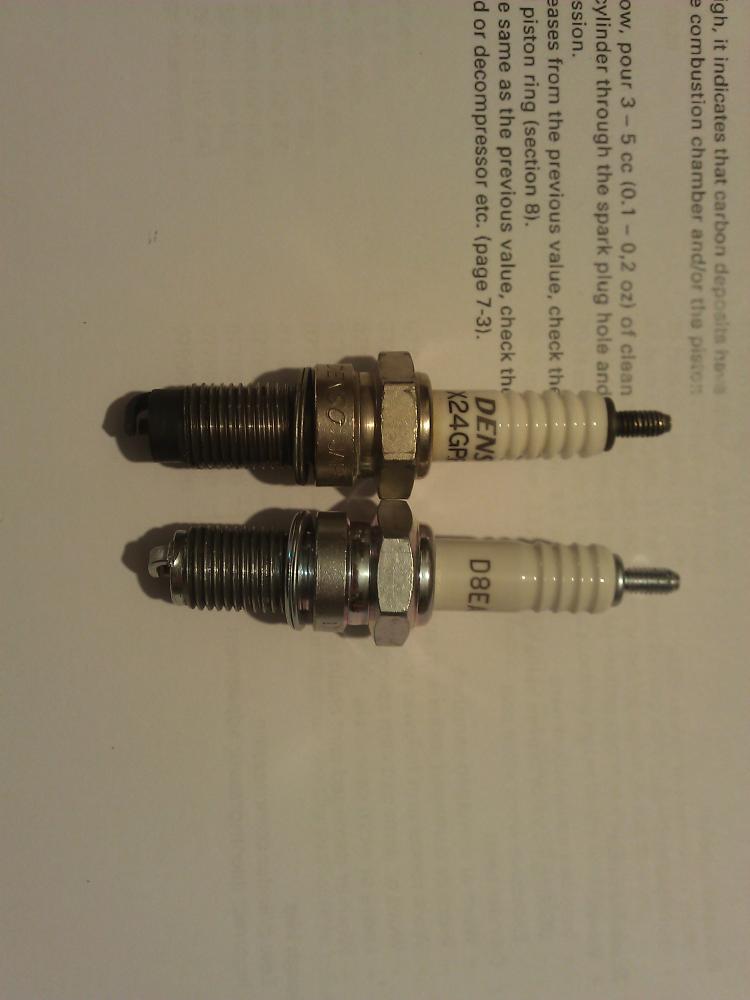

5) Какая свеча правильнее?
(Смотри фото 5)

#1 похоже на болт для слива, он для этого и сделан.
#2 регулятор напряжения, должен греться, такова его судьба. Сколько к нему проводов подходит?

Регулятор не похож на родной.

3. Свечи которые ты показал обе пойдут и обе идентичны.
4. Винт на фото для слива каки из карбюратора,иногда полезно особенно после долгого простоя.
5.Реле на фото- стабилизатор,(у меня такой же и на том же месте)он гасит слишком большие перепады тока с генератора.
