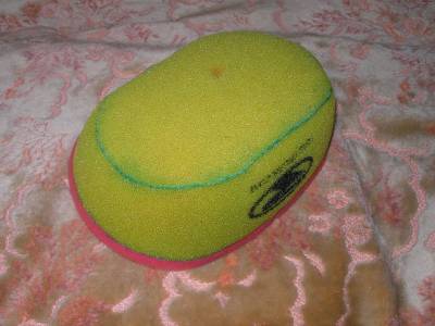

В очередной раз помыл свой Ready Filter smile
Мыл уайт-спиритом, отмылось великолепно! Потом дома домывал водой с о средством для мытья посуды. Фоткал сухим, эротично попахивающим остатками уайт-спирита biggrin
Вид сверху:

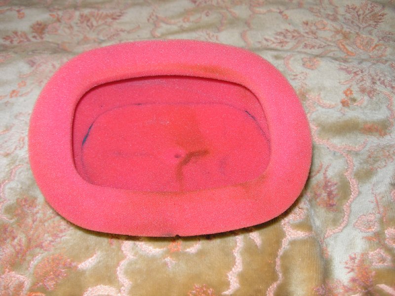

Изнанка:

Чётко видно, что фильтр двухслойный, снаружи с крупными порами, изнутри с мелкими.
Пропитал опрокидыванием бутыли со спецсмазкой мотюлевской на прижатый к горловине фильтр (много раз, с распределением по площади), потом тщательно помял в полиэтиленовом пакете, для распределения масла по всему объёму поролона. Помыл изнутри хожух фильтра, одел на рамку поролоновую часть, установил.
