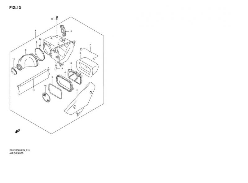

Нашел картинку
У себя не нашел 4, 5 , 16 позиции. На сколько критично без них?
сообщение 1.12.2010, 12:46
Сообщение #102
Сообщений: 53742
Репутация:   350
16 эта та самая сетка. 5 - уплотнение, а без 4, вроде, прижим не за что цеплять? Не помню уже...

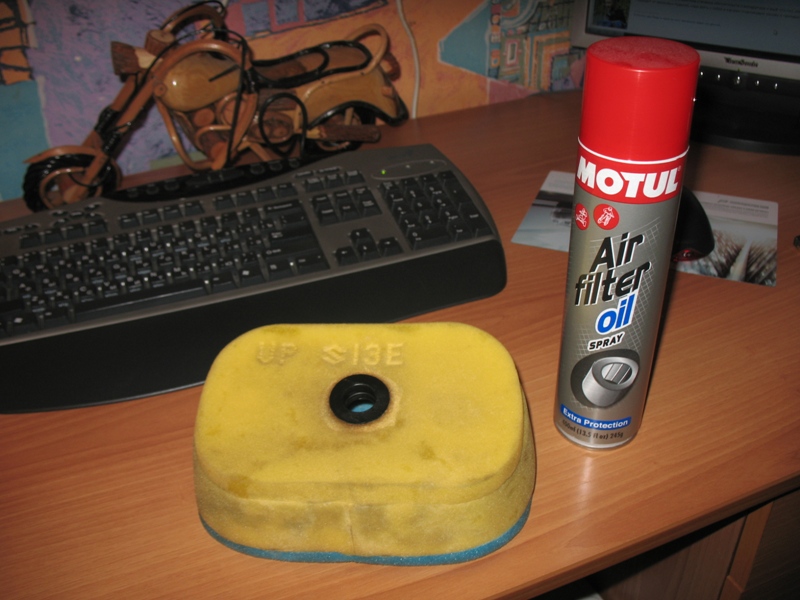

Всем кто пользуется или собирается пользоваться мотюловским аэрозолем!!!
Прислали мне новый воздухан HifloFiltro. Сполоснул его керосином (читал, что новые фильтра чем то обрабатывают, что бы поролон не ссохся), помыл водой, высушил почти не отжимая. Начал опрыскивать смазкой на улице, температура +8, фильтр как и старый моментально задубел! То есть причина предыдущей порчи имущества - явно не мороз! Заболев поролоновой фобией crazy.gif , кто не в курсе на пару постов выше прочитайте, очень аккуратно, не сжимая поставил на газетку. С фильтра начинает идти дымок bomb.gif Оставил на 15 минут - аккуратно ткнул пальцем - фильтр мягкий, помяв пропитал весь, напялил на скелет, завел - порядок!.
Вывод: обрабатывая фильтр мотюловским спреем, кладите его на газету, картонку, пакет и т. д., попшикайте, и забудьте о нем на 10-15 мин. Потом или перевернув обработайте изнутри (также дав потом отстоятся), или если обработали тщательно снаружи - аккуратный пожмите. Ну и как говорилось ранее, смазка для фильтров липкая как мед, посему рекомендую делать всю процедуру в резиновых перчатках.
Заглавную надпись исправил Serg696, и так видно.

Сегодня в обед снял с моца фильтр, принес домой, вымыл с фейри (в трех водах).
Вот так выглядит отмытый. Брызгать буду мотюлем, у него кстати на обратной стороне инструкция где написано побрызгать сухой фильтр и выждать 10 минут! cool.gif
