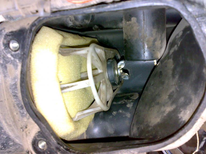

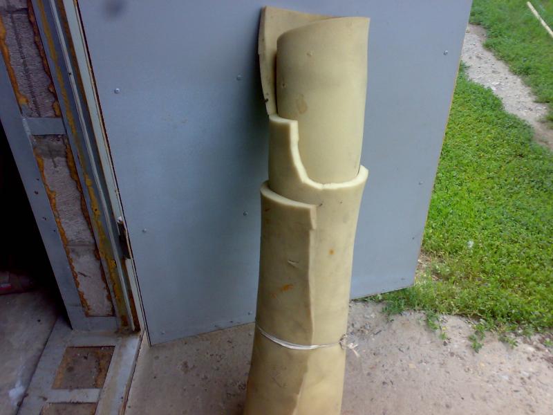

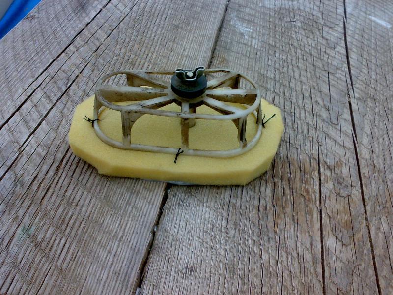

Кто нибудь использует мебельный поролон? Или я один так езжу?
поролон 20мм,
я с таким купил и сразу поменял на нормальный. точнее как только пришла посылка wink.gif

Регистрация: 4.4.2014
Мотоцикл: CRM250AR
поролон 20мм,
Использовать его можно, но на фото ошибка, слишком мала площадь и велика толщина, будет богатая смесь.
На скутерах пользовал, но делал площадью как родной, и толщиной такой же. На УАЗе хорошо работает, но там площадь огромную сделал.
Но импортный поролон для фильтров лучше, у него поры мельче и однороднее.

Изыскатель
сообщение 12.11.2015, 18:37
Сообщение #314
Сообщений: 1137
Регистрация: 16.2.2015
Мотоцикл: DR 250 SH 1992г.
Репутация:   25
Фильтрующая поверхность мала, факт. Доработал на скорую руку. Зимой другой каркас сделаю, родной добивает своей установкой.Поролон мелкоячеистый предпочтительней, тоже очевидно.

Купи человечий, двухслойный, не так уж и дорого.
