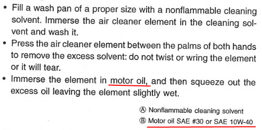

- - Kn1ght   Продолжим =) Мануал Ямаха ВР250Ф Ни слова пр...   1.12.2016, 17:44
- - car-bon   Цитата(Kn1ght @ 2.12.2016, 0:44) Мануал Я...   2.12.2016, 1:58
|- - Kn1ght   Цитата(car-bon @ 2.12.2016, 2:58) Ес...   2.12.2016, 11:59
|- - madmaks   Цитата(Kn1ght @ 2.12.2016, 12:59) спец ма...   2.12.2016, 12:02
|- - zeiss   Конечно же спец масло работает лучше,оно липкое и ...   2.12.2016, 12:19
- - car-bon   Цитата(zeiss @ 2.12.2016, 19:19) Конечно ...   2.12.2016, 15:55
|- - Kn1ght   Цитата(car-bon @ 2.12.2016, 16:55) п...   2.12.2016, 16:10
