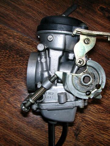

Победив в борьбе с генератором и немного покатавшись, учитывая дождливую погоду, перешел к очередной задаче, стоявшей у меня в плане регламентных. Решил снять, почистить арбюратор, тем более, что казалось мне, что он слегка богатит (глушишь двигатель, слышишь хлопок из глушителя).

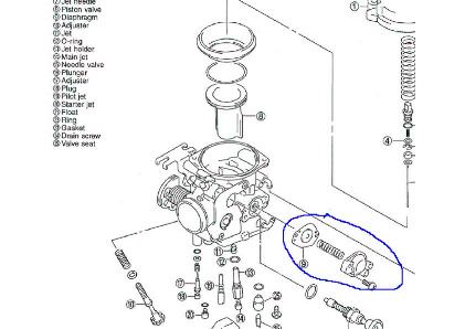

Внимательно почитал форум. Узнал, что есть два варианта - "старый" и "новый". Мануал с этим мнением вполне солидарен - предлагается на выбор (ID) 13Е3 и 13Е4.
С удивлением обнаружил, что у меня какой-то третий вариант - 13Е2!
Из внешних отличий - отсутствует деталь (9):
В том месте, где должна быть эта деталь резьба не нарезана, наверное, ее там и не было...
Из внутренних - "Main jet" вместо 132,5 установлен 122,5 (даже меньше, чем у "старого" карба!); высоту поднятия поплавка - паспортные 13 мм - установить невозможно - поплавок просто ложится на корпус - оставил примерно 17мм.
На игле нет делений, о которых писАл Wert, язычок поплавка вполне себе подгибается...
Ну вот, к чему я это все написал?
Может быть у кого такой же карбюратор? На сколько мне винт качества-то закручивать?!
Сейчас он стоит на 2,75 оборота...
Может быть стоит закрутить его посильнее, как на старом карбе? (Учитывая уменьшенный размер жиклера)

- - wenger   Да вроде обычный "новый" карб. Детали 9 ...   26.4.2010, 12:55
- - Javdet   Нужно было мне и иглу сфотографировать... Там и ме...   26.4.2010, 13:10
- - Huandi   У меня на игле пять проточек.   26.4.2010, 14:21
- - wenger   Javdet У меня откручено на мануальные 2,75. Но у ...   27.4.2010, 0:34
- - Javdet   А вот такой вопрос - как этот винт качества ...   27.4.2010, 9:32
- - serg   Нет, он управляет бензином. Чем больше откручиваеш...   27.4.2010, 10:29
- - wenger   Цитата(Javdet @ 27.4.2010, 10:32) А вот т...   27.4.2010, 10:55
- - Javdet   Что-то похожее и мне приходило в голову... Оставлю...   27.4.2010, 12:57
