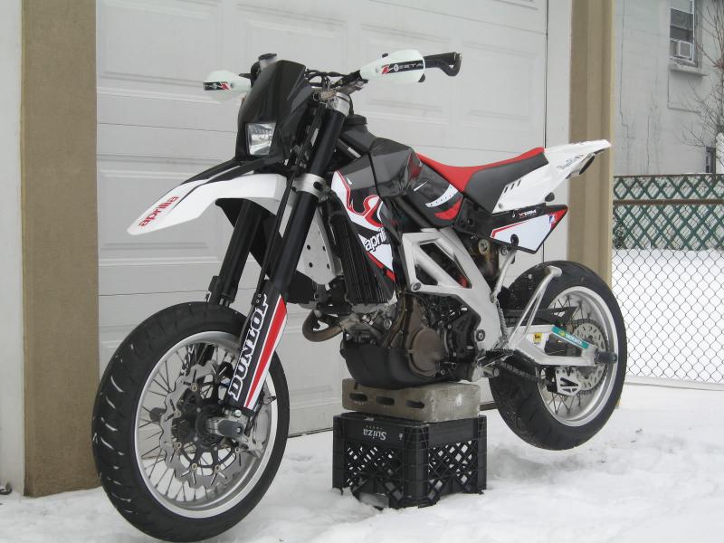

Итак начну пожалуй - случайно открыл какой то каталог с мотоциклами за 2008год и среди Дрзетов и КТМов увидел просто нереально красивый,мот в красно белой раскраске SXV450(мотард) и внутри меня что то перевернулось-да этот мот мне понравился сразу,этот мот мне нужен подумал я и стал прикидывать где можно такой найти,поиски продолжались несколько месяцев,но за это время попался только один и тот далеко,без док и за просто нереальную сумму..В итоге мной был куплен ДРЗ400 facepalm.gif и был поставлен на вечную стоянку в гараж.. Надо брать то что нравится,а не то что практично,убедился в этом в очередной раз..И как всегда бывает в городе появился мотард SXV450- причём по закону подлости недалеко от меня и каждый день мне приходилось видеть как счастливый обладатель ,,поливает,, то на заднем,то непринуждённо делает стоппи -Априлии дизайн удался ,единственное насторожили звуки из мотора,нет это конечно не грохот Дукатти,но и не шелест японской одностволки,чуть позже выяснилось,что стартер на MXV450 это расходный материал и владелец отдал 150 евро за обгонную муфту,но всёравно при этом мот заводится только с толкача,но как оказалось это только верхушка айсберга.

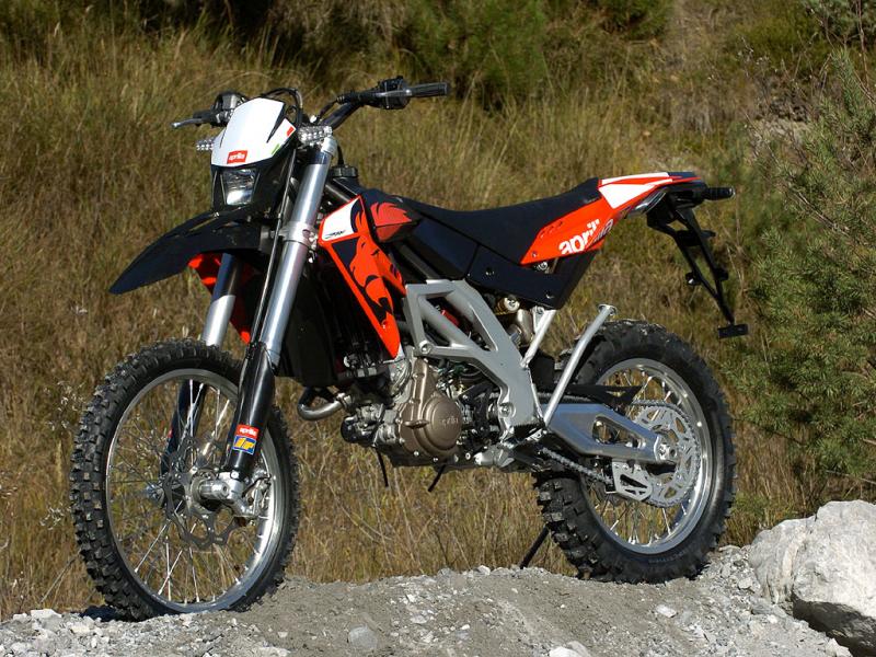

А теперь эндуро RXV-450\550 Мот был куплен знакомым практически новым но уже не из ящика,видимо магазин отчаялся его продать и тут человека осенила идея купить универсальный мот-что не говори,а хороший дизайн аппарата и хорошая скидка делают своё дело) В итоге 550кубов оседлал человек,для которого и 250кубов было бы много,покупка выпала на середину осени,хорошая тема дождь,грязь горы,разкисшие спуски и подъёмы,а ведь что стоило хотя бы пластик оклеить оракалом,чтоб минимизировать потери.Вобщем владелец априлии ездил последним практически на холостых оборотах,потом видимо стал бояться и мотик продал,потеряв половину в цене и поменяв масло и отдав за новый фильтр и замену масла под 300уе...Вобщем дорог мот в эксплуотации,но есть и бюджетные варианты!

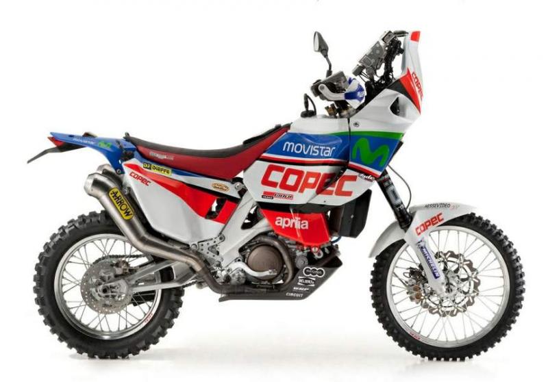

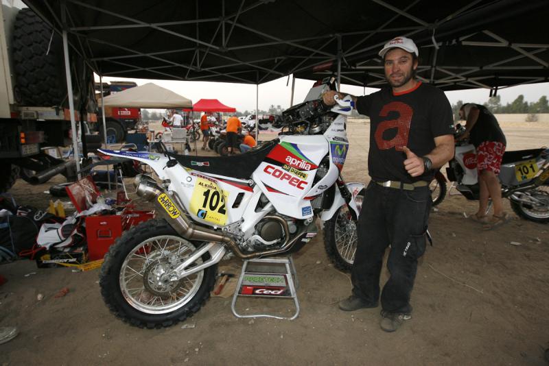

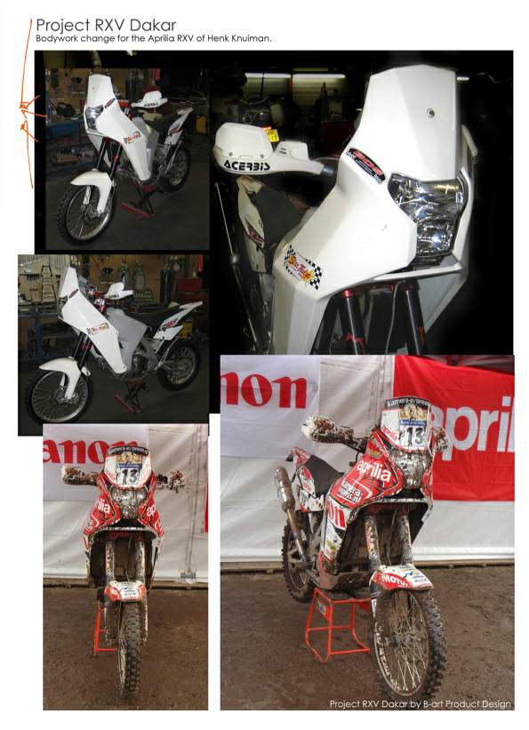

Продолжим-фото боевых твинов Дакар 10год.
На кой ляд надо было такие саксофоны тянуть как на фото№1 мне не понять)
Это уже частники подготавливают боллиды
Чувствую что хорошая идея,воплощение бездарное и как результат на последнем фото)
