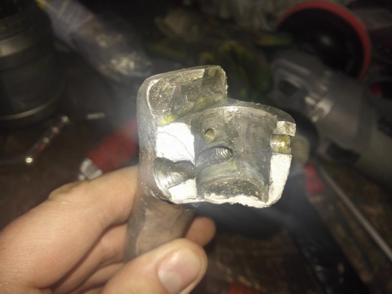

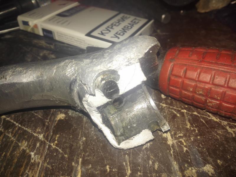

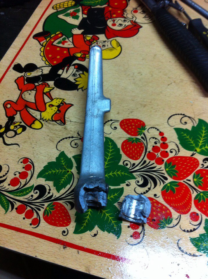

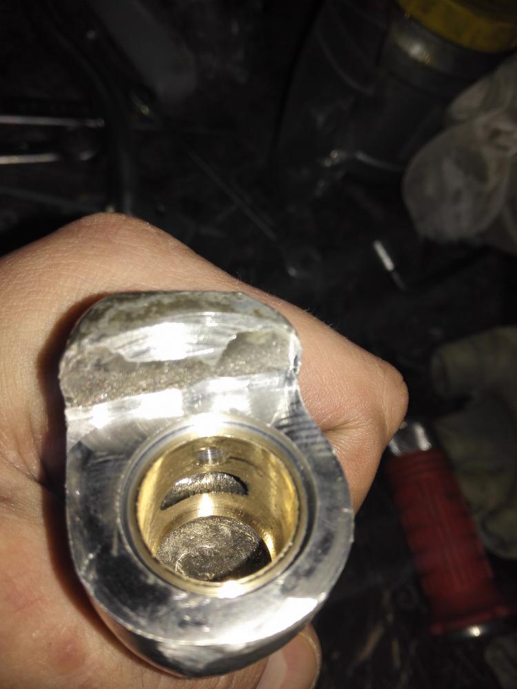

Всем привет! случиласьтакая беда.....Подскажите где купить б/у и стоит ли заваривать старую?

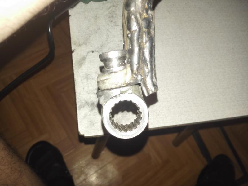

Варить не надо, ослабишь металл. Прошел это недавно. Заказывай новый.

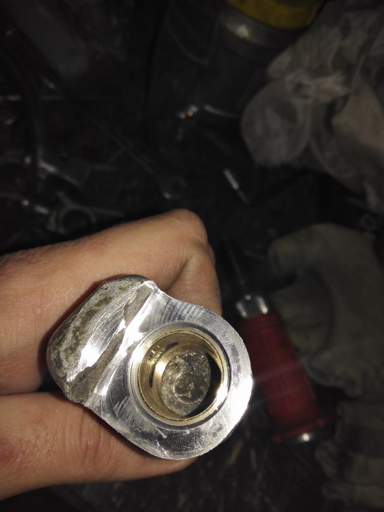

Была выработка в месте упора шлицов, накидал аргона, обточил, подогнал, встало супер. Четыре кика и промял больше чем было.
Это еще не все.
Начал искать бу. Не нашел.
Взял бу с хонды, привез токарю. Сняли с внутренней втулки 1мм, чтобы садилось на шлицы, сделали отверстия под шарики фиксации (в хонды один и в другом месте), короче все подогнали, получилось как новый, без люфта, защелкивается, радости не было предела. Поставил. Супер. Киков 8 и сломал как у тебя. Сейчас буду заказывать новый, не хочу опять вкладывать в эксперименты.

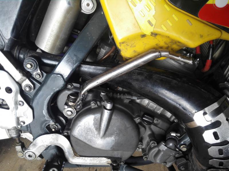

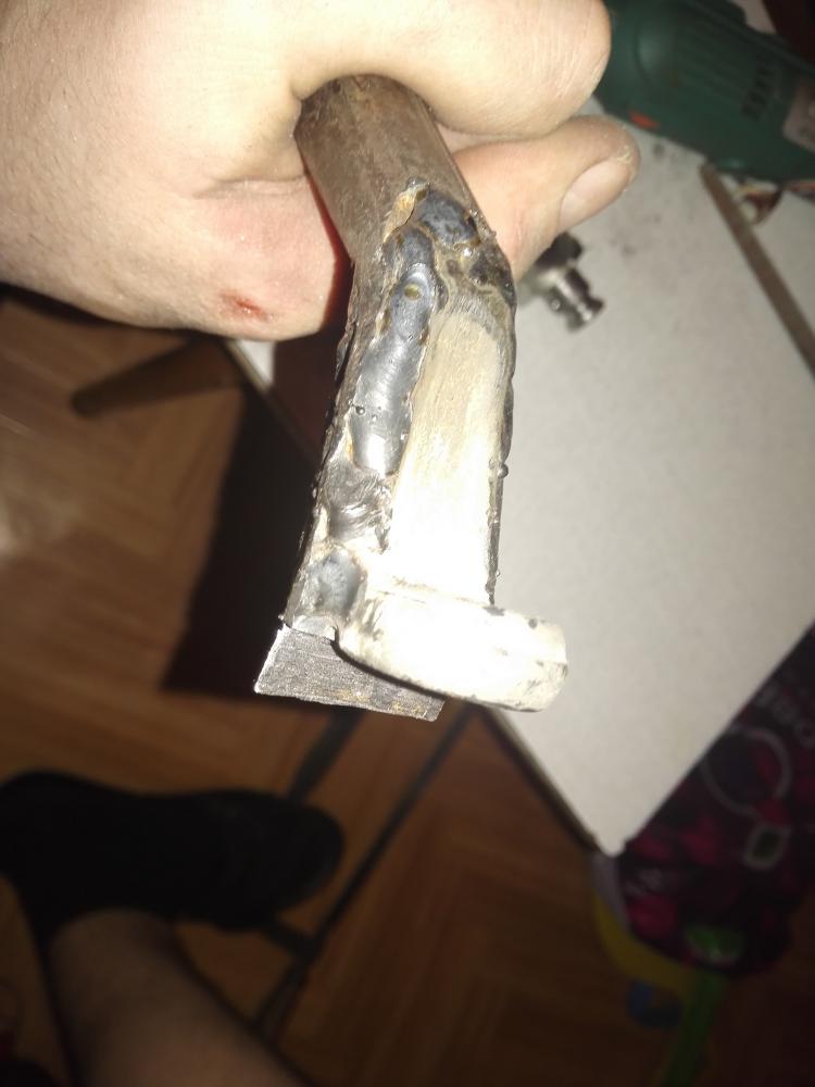

В связи с ценой сраного кика на античный мот с доставкой 11круб выход для страждущих вижу один.
Выточить стальную поворотную головку сможет любой токарь за пицот рублей или 0,5х40*. Он же наметит полуотверстия для шарика.
Выгнуть рычаг из прутка прямоугольного сечения 15мм или трубки подходящего диаметра(трубка предпочтительней) сможет приятель токаря, дядя Вася с автогеном и болгаркой.
Приварить трубку к поворотной головке сможет сварщик из этой же шараги.
Но если не понастраивать моторы, следующей развалится шестерня или храповик кика.

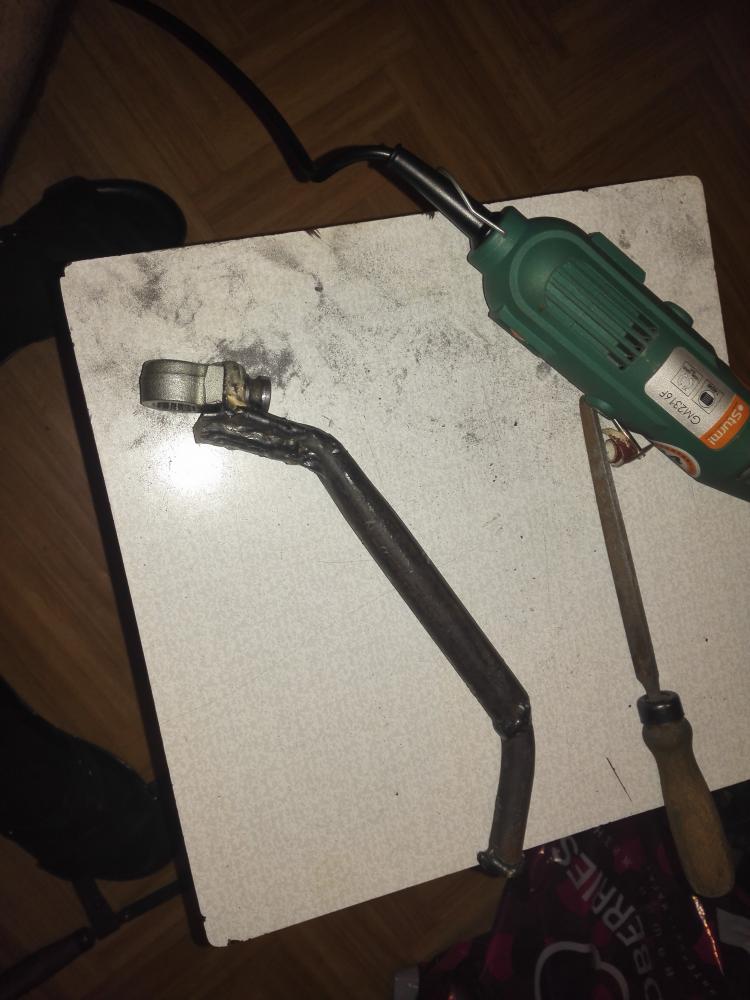

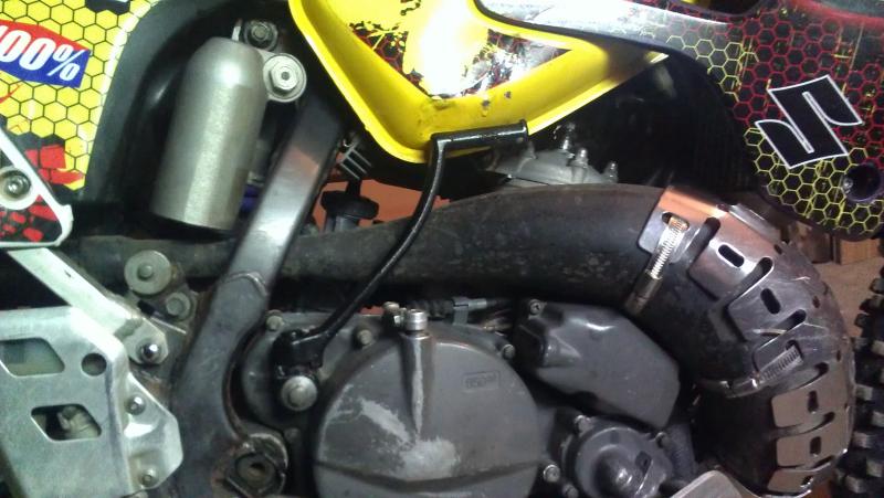

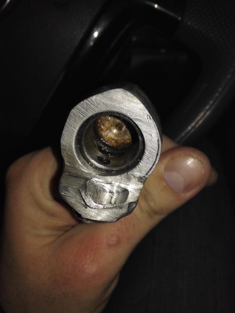

Если хотите смейтесь. Настолько сильно хотелось катнуть с друзьями по озеру 14 февраля (погода была просто супер), что заколхозил Кик с ключа на 17, даже шарики защелкиваются по шлицам ключа. Заколхозил за один вечер. Потом шлифанул подогнал, откатал. Фото на моте выложу как в гараж попаду. Колено повредил. С 15 февраля в гипсе.
С уважением, Алексей.

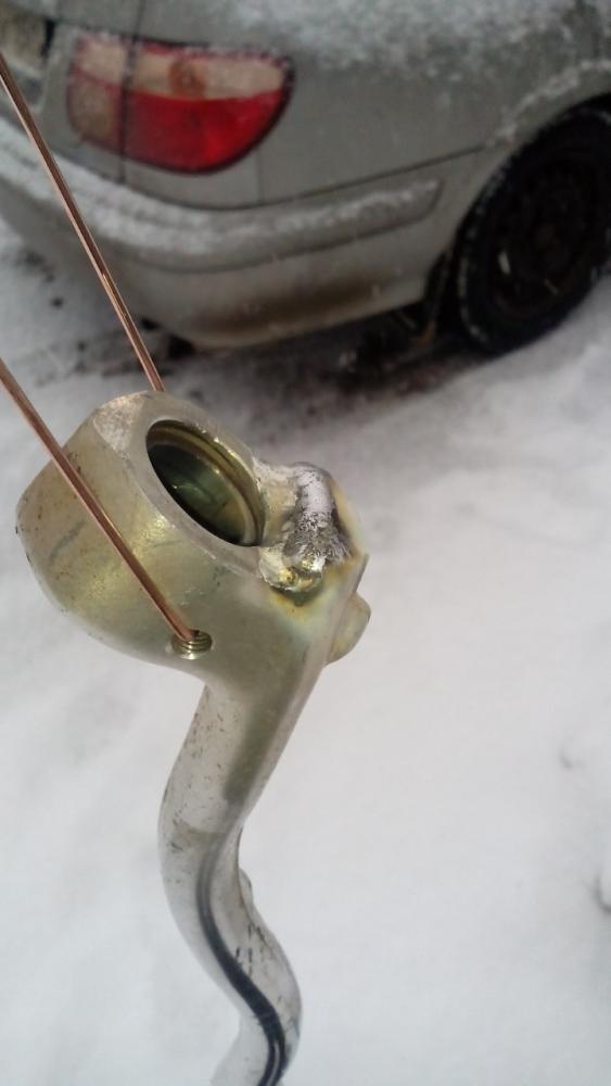

Люминь да. Железные кики можно, но заранее, пока не порвал. У меня на XR в прошлый раз порвало поворотную головку от того, что я халтурно наварил упор. Нынешний кик и так был не новым, а после 1,5 лет эксплуатации на мопеде без эл.стартер тем более. По этому как он начал угрожающе болтаться, я схватил сварку, молоток и напильник и обварил все, что можно было нарастить и усилить... 2 месяца полет нормальный.
