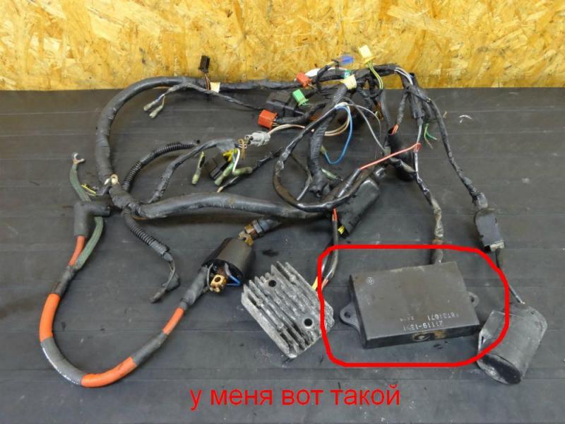

Рассказываю. Значит отискал всех ближайших владельцев подобной техники в области, а то есть двоих))) повез свой коммутатор на пробу, значит на одном KDX он все подошел по проводам завелся вышку держит все классно, значит мой Коммутатор рабочий, это как бы радует! Но когда открыли Крышку обнаружилось что его генератор имеет другой вид отличный от моего, и самое интересное что прилив модулятора у него мм 50 в длину, а мой ну 15 от силы может в этом какой то секрет? У второго значит KDX(в девчачьей расцветке) не тронутый почти нашими механикасами год назад из Японии привезен, начинаем смотреть, ага! генератор идентичен моему прилив как на моем, а коммутатор немного другой формы! и имеет на один провод меньше чем мой, то есть искры мой генератор на его проводах не дал.
Вопросов стало еще больше! может конденсатор у меня косячит!? или в цепь как то не так подключен? если это возможно.
Еще! почему когда стреляешь стробоскопом опережение оно по факту является запазданием? смещает угол по вращению, пробовали и на двух заведомо рабочих мотоциклах и на моем доходяге.
по проводам зарисуйте если есть возможность как подсоединить конденсатор правильно, ну можно и генератор коммутатор.

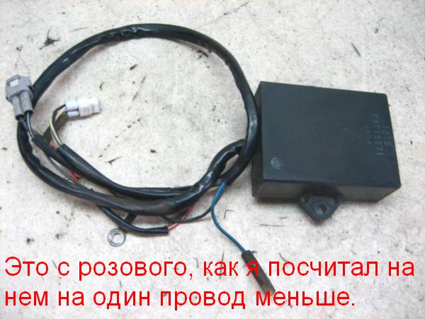

Может твой коммутатор на его проводах?
Слухай, у тебя шторка на выпуске ТОЧНО открывается? Мне кажется не там ищешь.
Для очистки совести(если она у тебя грязная) сделай следующее:
Проверь свой коммутатор на обоих мотах.
Проверь свой мот на обоих коммутаторах
Стрельни опережение стробоскопом на двух других мотах.
Стрельни стробоскопом свой мот на оборотах. Строб будет корректно работать или выдавать всякую фигню?
Так ты исключишь или наоборот пофиксишь сбои в зажигании.
Проверь шторку. Она может душить мот нипадеццки.
Проверь карб и раскалибровку отверстий в айрбоксе. может криворукое раздушивание имеет место быть.
Мощностные работают, открываются как надо, почистил первым делом их еще как только мотор купил.
С проверкой моего с другими коммутаторами это да дельно, попробую ребят уже в гости позвал.
Опережение стрелял на всех, одно и тоже, смещает по ходу на одинаковый угол (я по логике не пойму почему так)
Когда я стреляю на своем получается что искру отрубает потом резко включает но угол смещения уже ушел, визуально это дерганье (я зарисую и сфотографирую сей процесс)
