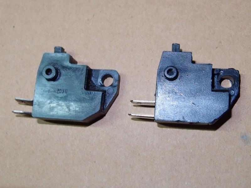

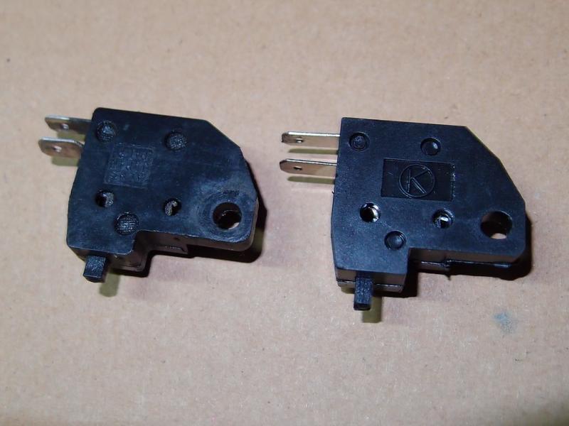

сообщение 24.9.2012, 19:08
Сообщений: 54212
Итак, у меня в очередной раз помер (прысканье ВэДехой перестало помогать и характерного щелчка не стало слышно) этот самый включатель стоп-сигнала.
Первый раз поставил любезно предоставленный с разбираемого мота Димой Адептом, но музыка играла недолго, меньше сезона.
А тут, будучи продавцом мотозапчастей, вспомнил, что в китайских мопедах/скутерах применяется что-то до боли похожее. Посмотрел, и правда есть такая фигация:
Денег стоит немного, есть в наличии...
Точно так же не герметичен, встал вместо японского на ура.
