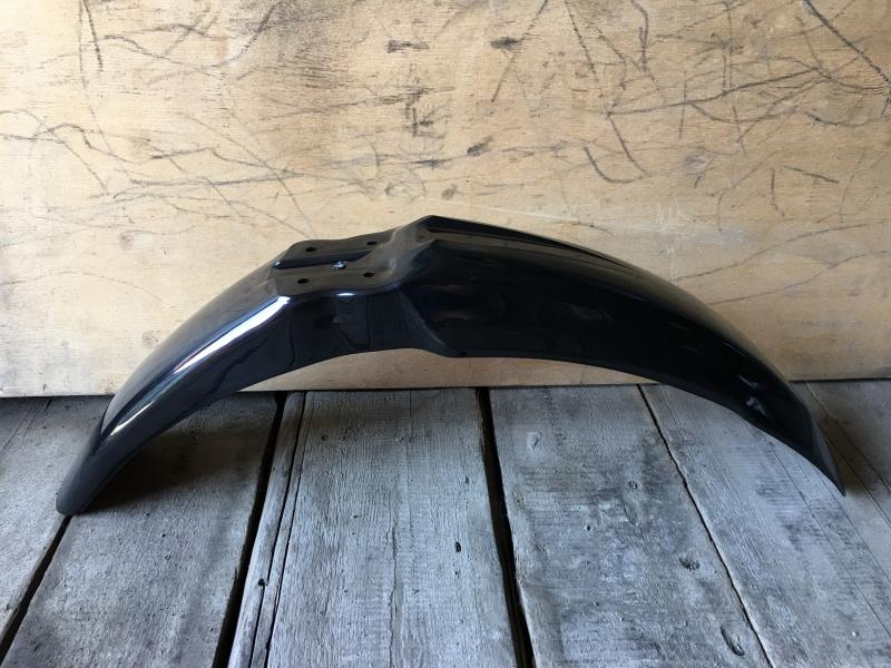

Здравствуйте, у меня возникла проблема, после зимних поездок лопнуло передние крыло, а так как я не падал оно просто не выдержало сахалинских морозов. Новое золотое, б\у не могу найти, есть очень много в продаже крыльев от klx250, может кто знает подойдет на шерпу по фото не понятно.

Если даже по болтам не подойдёт, то можно пересверлить. А так все передние эндурно-кроссовые крылья обычно взаимозаменяемы.

Я себе поставил крыло от Kayo T2, отверстия не совпадали на пару миллиметров.

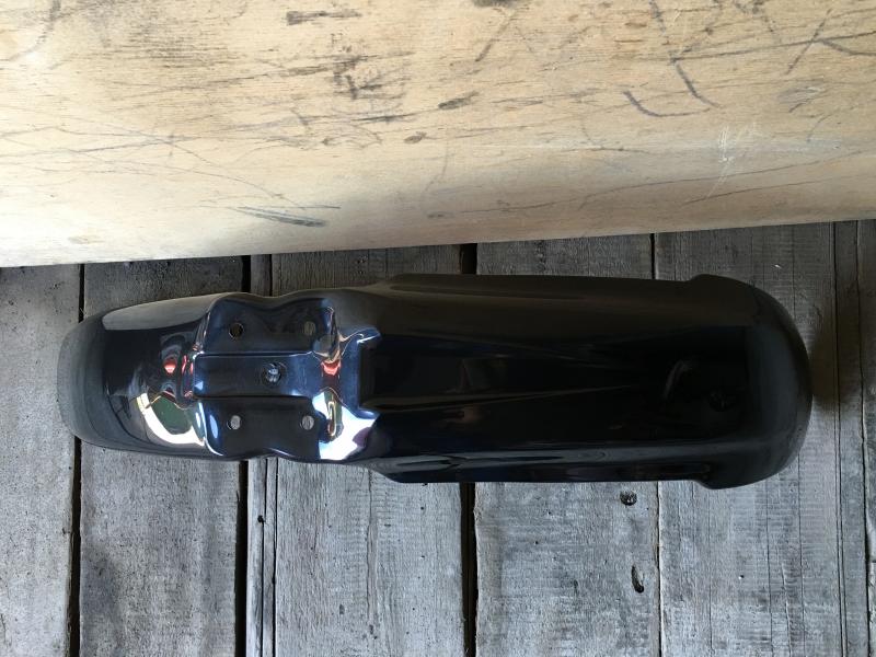

поставил себе такое http://pilotmoto.ru/e-store/1286/pol-8561000010/8561000010/ встало без проблем,все отверстия совпали,эластичное,сломать трудно

Спасибо, узнал от klx по отверстием не совподает, по разным данным то 3 до 4мм. Буду расматревать вареант kx.

Пересверлить отверстия в полиэтилене дело пары минут.
Часть кроссовых крыльев с новья идёт вообще без отверстий, сверлят по месту.

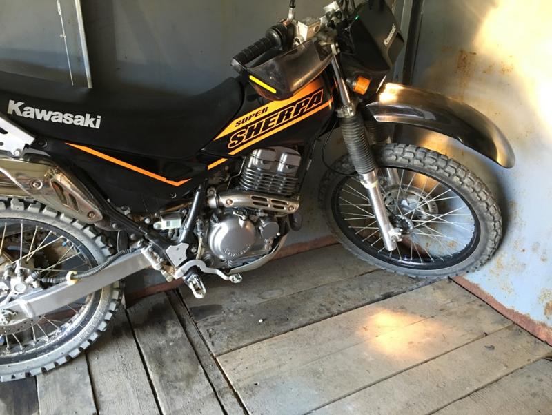

Поставьте мотардное. Оно при Шерповской короткой вилке смотрится на ней органичнее.

Купил с Ебея крыло POLISPORT, сделано в Португалии, очень качественно, номер 8561000001(Black) 8561000002(Green), по деньгам 3 тыс с доставкой, встало как родное good.gif
