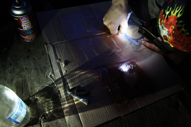

есть (но не я), например, костя-kserv:
нужны огненный платок, чтобы покрыть голову, ноготь, чтобы почистить поверхности слоёв прокладки, и copper spray-a gasket от permatex, чтобы не покупать новую прокладку у мегажида.
не слушай умников) прошли те времена, когда эта фраза работала при её стоимости в 750 р.
мне на иназуму нужна прокладка такая, так цена 4 рубля с лишним crazy.gif такой баллон применял раза 4 при экстренных случаях, нормально везде держит на сколько знаю
