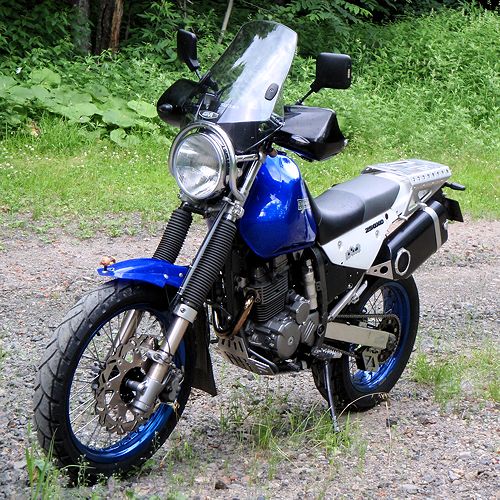

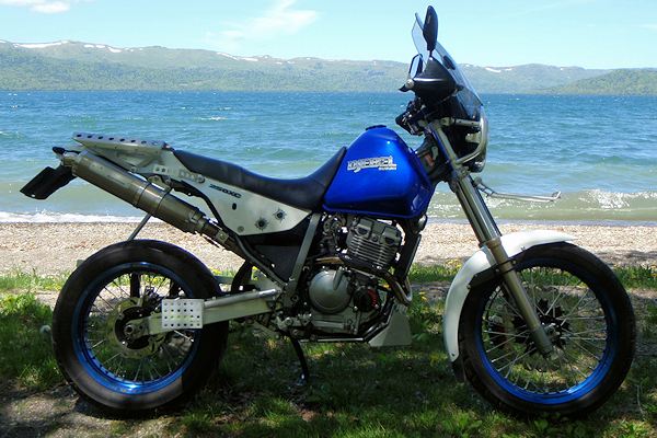

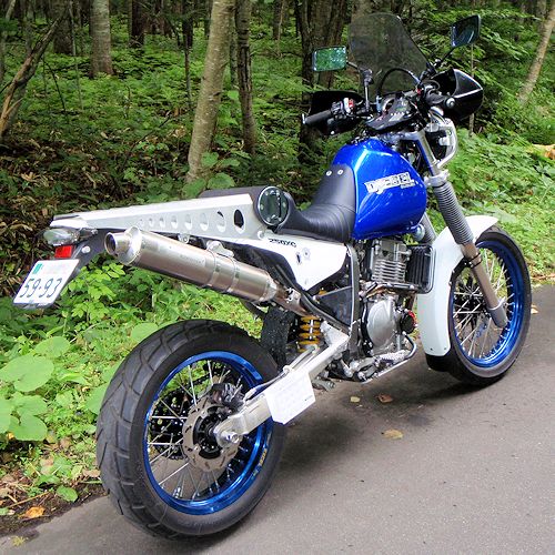

> японский мастер доработок по-дзену, дяденька доделал djebel250 (japanese madness)
shupaltse
сообщение 2.5.2016, 1:22
эмси джебел
Сообщений: 6302
Регистрация: 26.2.2009
Мотоцикл: 250XC drz-mod
Репутация:   130
для меня много лишнего, так как чел поклонник асфальтов и тп, но то, что и как он делает - кайф))
предлагаю сместить главюзера serg и сделать этого япошку богом на форуме pardon.gif

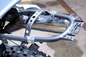

чувак пишет на протяжении многих лет о своих доработках и экспериментах, на разных стадиях процесса, запиливает детали сам на станках (не все, конечно, что-то покупное):
пилил-пилил, в общем, и вот что напилил:
тут, конечно, много шняги, но посмотрите на выпуск! он у него не болтается как мотня реперская, которой задеваешь всякие пеньки с глыбами. кайф.

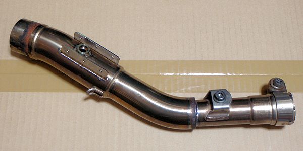

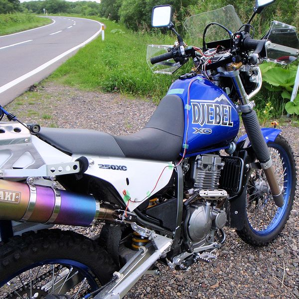

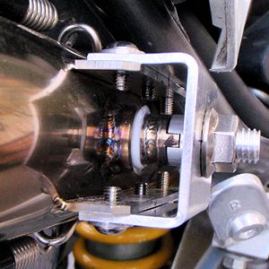

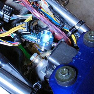

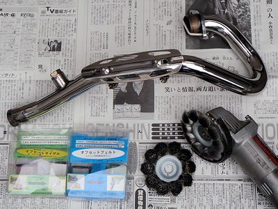

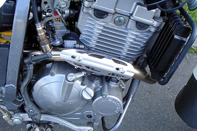

не обошлось без тюна тюна (именно два раза) - наварил выход из трубы в районе карба:
что-то там было про датчик смеси, но явного указания не нашёл.

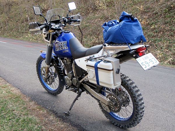

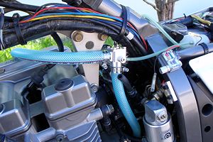

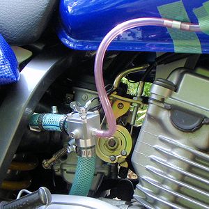

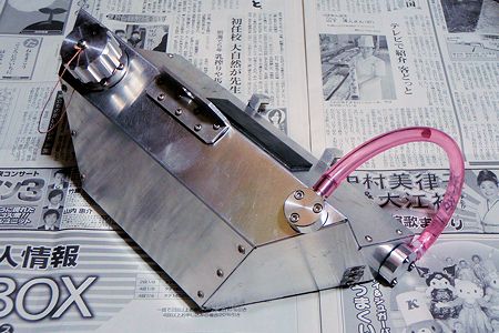

для питьевой воды смастерил коробку:
выглядит классно, особенно трубочка. правда у нас её бы оторвали какие-нибудь гопники. ещё и отлили бы внутрь. в общем, опасная доработка для россии.

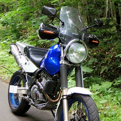

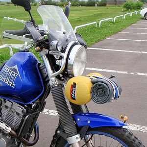

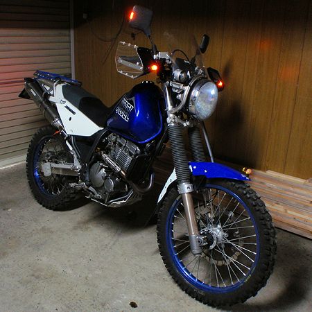

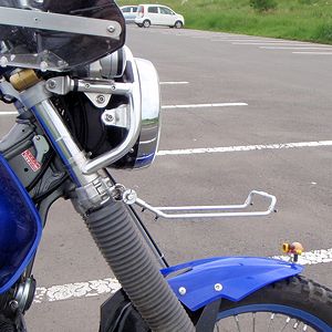

фару, ту самую, которую любят все джебеловоды, а так же их враги, он заменил на какую-то другую, чуть меньше, но типа круче. к ней сделал регулировку:

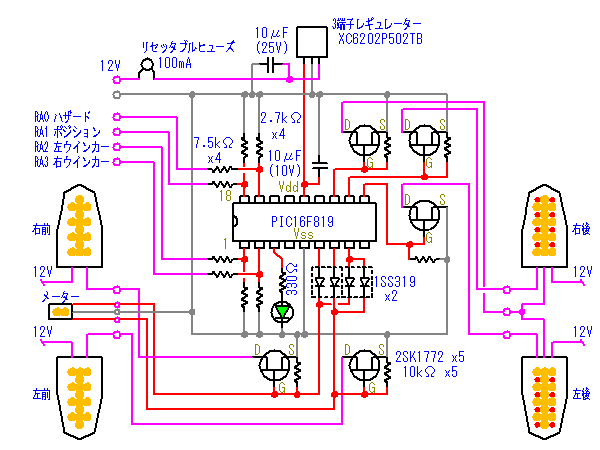

дядька любит свистоперделки:

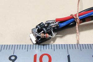

перепаивает всякие штуки.
их там много всяких, но только свистоперделками не ограничивается:

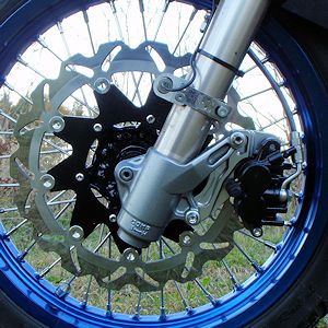

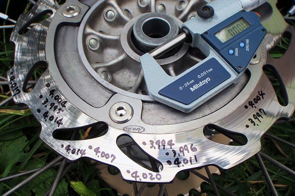

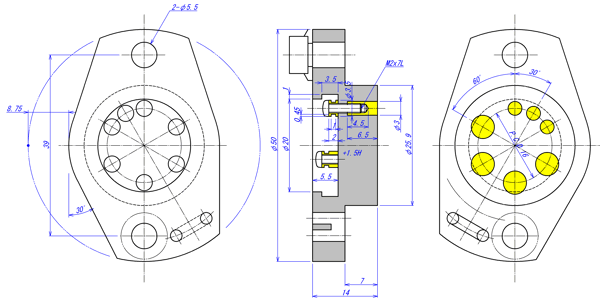

жирный ротор:

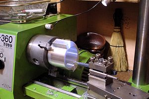

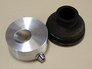

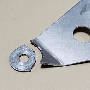

японская точность - это вам не хурма какая-нибудь:
сгораю от зависти от такого инструмента.

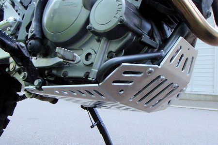

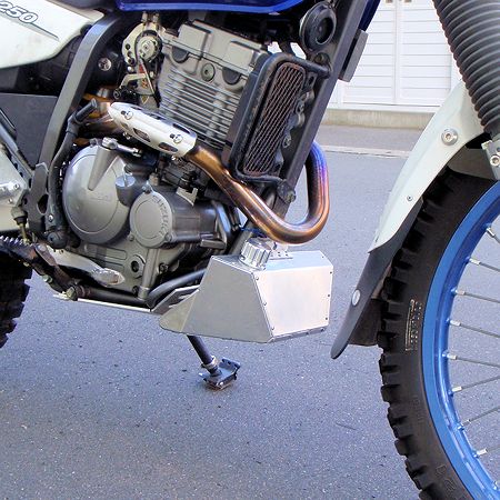

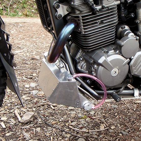

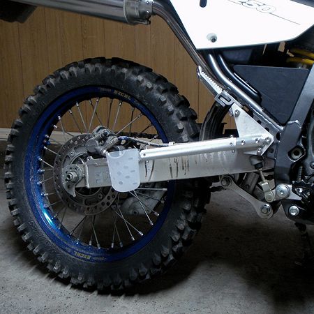

защитка картера (вроде без датчиков):
защитка цепи:

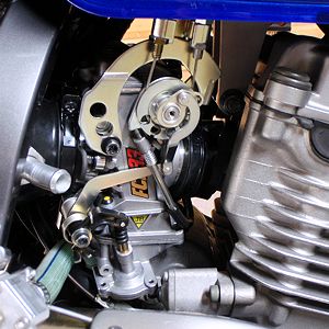

чисто между прочим заменил bsr32 на fcr:
причём сделал это ещё в 2008-ом году, когда большинство из нас ходили под стол.

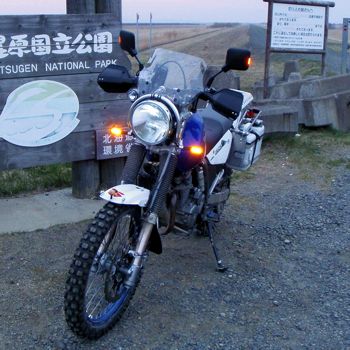

типа у него мотик на перевале Tsubetsu (около 950 метров) не ехал по холоду, залипал карб чё-то там и он не стал создавать тему на джебел-клабе. решил вопрос проще и быстрее.

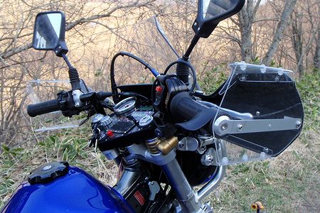

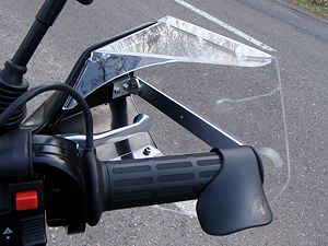

защита от ветра:

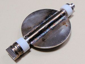

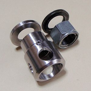

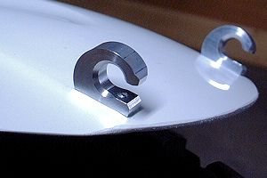

ещё он говорит такой типа ну зачем мне ключ большой, если у меня с собой есть замок типа u-lock? просто выточу классную гайку:
заодно пробку редуктора привода спидометра выточу, мол, а то скучно что-то:
правда потом он удалил редуктор, потому что снова стало скучно и на этот раз он выточил спэйсер.

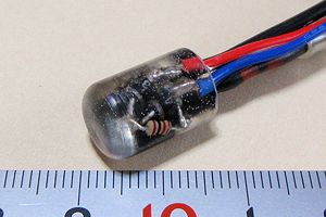

и датчик температуры воткнул:

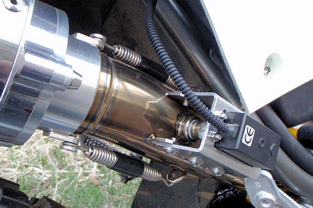

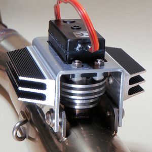

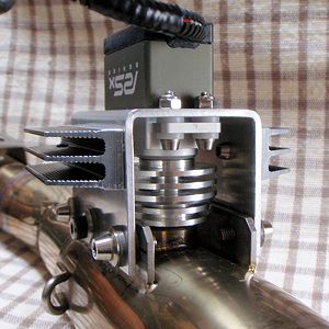

помню я как-то задавался вопросом насчёт вставки в прямоточный глушитель, чтобы звук сделать потише. ну этот чувак пошёл дальше, он установил в трубу клапан:

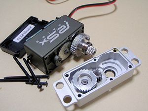

который управляется сервоприводом:
фотки его изысканий:
эта штука, кстати, от xr:
тест (уехал подальше от города, чтобы нечаянно своим экспериментом не спровоцировать землетрясение):
у него там можно послушать примеры звучания при разном положении этой заслонки (качать ничего не надо, порновирусов с японской цензурой нет, я проверил).

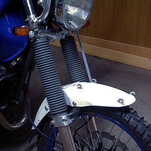

много экспериментировал с передним крылом. даже от bmw ставил, с задним вышло по-проще:

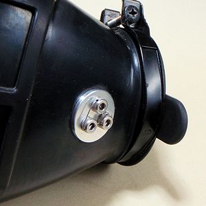

что-то там про клапан, давление в картере и экономию топлива. это не моя область, поэтому пропускаю, хотя трубочки мне нравятся.

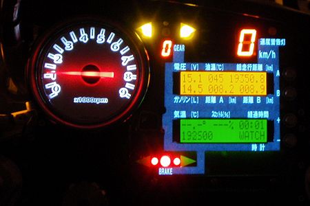

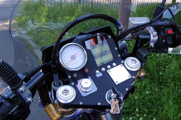

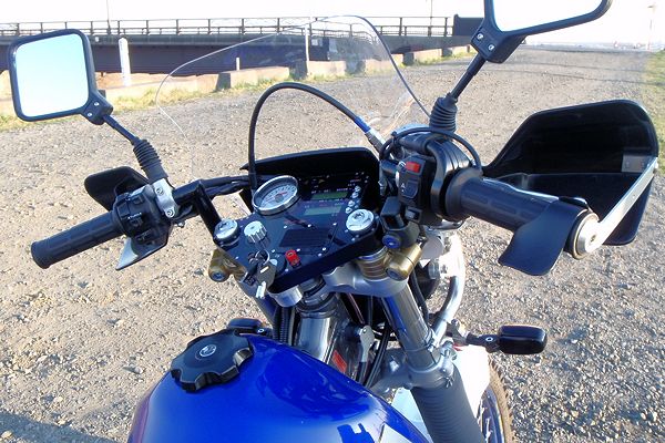

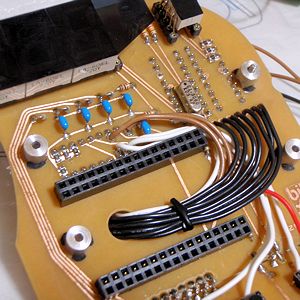

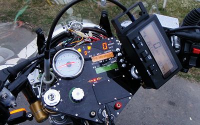

вот таким образом этот япошка делает себе приборки))
как уже наверное стало понятно, это человек, для которого переделать, а потом переделать переделанное ещё пару раз - не проблема. а может быть даже необходимость) надо подсказать ему про пословицу "нет ничего более постоянного, чем временное" или как там её. может она поможет ему.

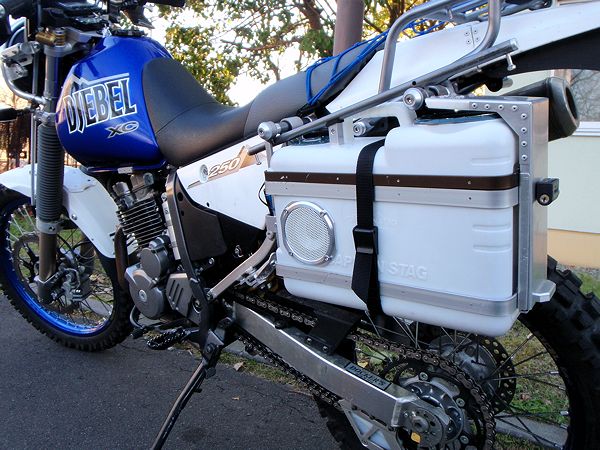

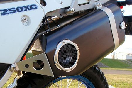

из-за чего он стал мерзко пищать, как юная принцесса. надо полагать, сделано это не просто так, а были произведены расчёты в килогерцах и всё такое. звук тоже можно послушать онлайн. музыку, кстати, он тоже любит, сам врезал динамик в сайдкейс (угадайте, кто сделал кейс?):
и в шлем:
правда от динамика в кейсе он потом отказался. говорит типа технологии шагнули вперёд, поэтому проще воспользоваться таким нано-шариком и плэером конечно же сони:

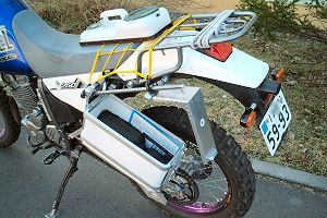

открытый сайдкейс, который был немного выше:
идея с загрузкой суперклассная, жаль, что я не люблю коробки, иначе бы...
иногда технологии подводят, как в случае с рамкой сайдкейса:

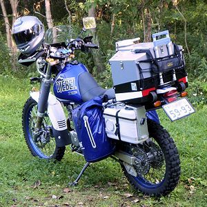

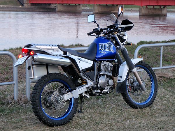

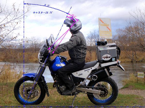

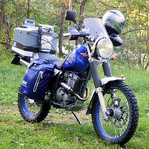

один из его шести тысяч вариантов тур.оснащения:
ну и просто фотки:

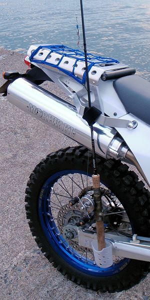

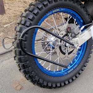

а, ещё он же рыбак, как и все мы с вами, и сделал крепление удочки (похоже ретрофаг какой-то, раз у него удочка не телескопическая и без вайфая):
привет из японии:

- - ittakir   На выхлопной трубе обычный лямбда-зонд, он же датч...   2.5.2016, 5:01
