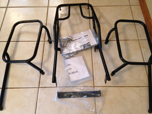

Собираюсь лепить багажник по типу "happy trails sl racks xt225", цена у них 200$ без доставки.
фото:
делаем из чёрной трубки 14х2, размеры по сумке.
Интересует опыт ездивших с багажом на Сером, насколько близко вперёд можно двигать боковые сумки, чтобы не мешали ногами перебирать в гору на малой скорости?
Сумки от Мишутки, высота 40см, глубина 20см, ширшина 30см, сверху лёгкий баул с палаткой и т.п.
Думаю можно начать от первого болта ручек.
