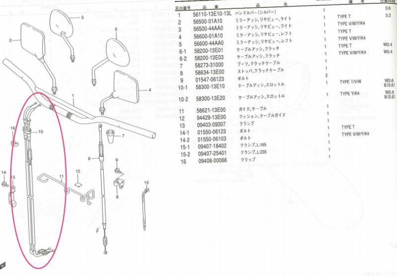

- - 200   В данной модели трос имеет пластиковую трубку и см...   7.6.2016, 8:07

- - serg   Да. Только они разные, для ТМ28 и BSR32.   7.6.2016, 15:33

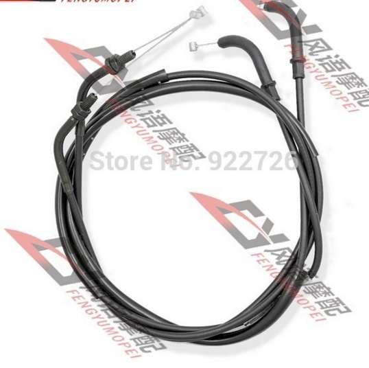

- - Huandi   Вроде есть китайские тросы за 1000+. На какой это...   7.6.2016, 15:49
