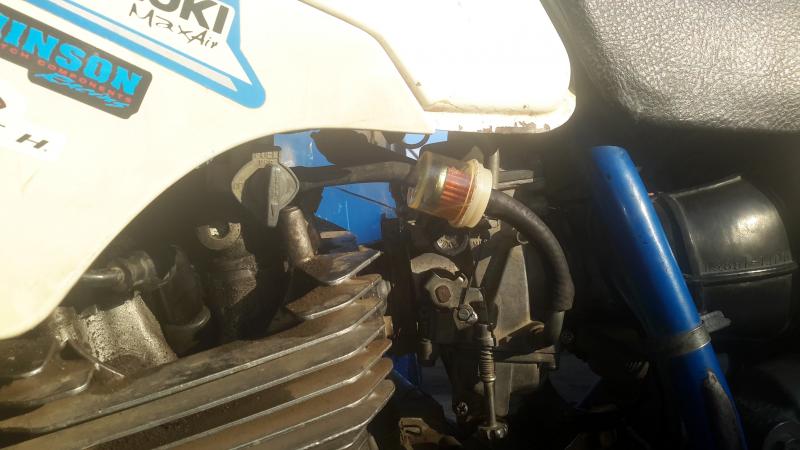

Ужасно заводился, прыгаешь на кике по 100 раз... Снял карб, промыл, продул, поставил. Раньше топливный фильтр был заполнен на 4/5. Сейчас открываю кранник на баке, течет, потом перестал. Фильтр пустой. Открываю сливной болт, бенз сливается и видно как в фильтр опять начинает поступать бенз. Закрываю сливной болт, бенз в фильтр не поступает. Что за хрень?!?!?
Кранчик исправно льет. Фильтр новый. Я в затупе полном... 3 часа стоял на солнце. Завелся. Без подсоса глохнет. В фильтре бензина на 1/6. Полезно: 0

Снял крышку поплавковой камеры. По логике вещей запорная игла на поплавках и отвечает сколько бенза нальет- открываю кранчик на баке, бенз течет, но простите балбеса- Читал я мануал, Ничерта не понял. ПОЖАЛУЙСТА, на моей фотке нарисуйте где что откуда замерить чтобы выставить уровень!
Ну во первых ты не в той теме написал. А во вторых, выкинь этот долбанный вакуумный карб. Тоже долго мучился, в итоге поставил Mikuni TM28 от DR250R, он же джебель до 2000г. Заводится теперь всегда. Уважаемый, у меня вопрос не про то что куда выкинуть (хотя идея и на 5+), а как этот геморрой вылечить. ...ждем умных мыслей... Полезно: 0

Карб не наполнется- может игла запорная подвисает. В фильтр бенз не бежит ибо воздух не дает, видимо шланг отходящий полный. Положение фильтра вертикально попробуй, а лучше без него. Уровень поплавков на перевернутом карбе проверяют.

фильтр вот этот выкинь нахрен и купи тонкой очистки, с сеткой внутри, а не Бумагой, по 2 причинам:
1. развалится бумажка и в карб полетит - засор карба - головняк 2. эти фильтра могут сломацо и открыцо, Смотри уровень в поплавковой, зазоры клапанов, наличие искры, состояние свечки. -------------------- Полезно: 0

Карб не наполнется- может игла запорная подвисает. В фильтр бенз не бежит ибо воздух не дает, видимо шланг отходящий полный. Положение фильтра вертикально попробуй, а лучше без него. Уровень поплавков на перевернутом карбе проверяют. Карб переверну- уровень как мерить? фильтр вот этот выкинь нахрен и купи тонкой очистки, с сеткой внутри, а не Бумагой, по 2 причинам: 1. развалится бумажка и в карб полетит - засор карба - головняк 2. эти фильтра могут сломацо и открыцо, Смотри уровень в поплавковой, зазоры клапанов, наличие искры, состояние свечки. Выкину, спасибо за подсказку. Искра есть, свеча новая. Ночь в гараже простоял- не заводится. На горячую с полпинка, как постоит хрен заведешь... Пришел вечером- пнул в кик и мот завелся... ниЧЧЧе не понимаю... может действительно карб такой?! Ну японцы же недураки брак выпускать в серию... Полезно: 0

Статейка по разборке карбюратора и регулировке уровня в поплавковой камере. http://www.gsxrclub.ru/index.php?topic=9591.0

Статейка по разборке карбюратора и регулировке уровня в поплавковой камере. http://www.gsxrclub.ru/index.php?topic=9591.0 Закрываем тему. Заводится кое как. Задымил. Масло поджирает. Походу с кольцами, с клапанами да и тд и тп проблемы... ппц. Полезно: 0

Короче не заводился он у меня по причине отсутствия нормальной компрессии. 7.5 вместо 10.0. А карб до сих пор отлично работает.

Так то судя по фоткам, там вообще Sка без стартера. =)
А зачем фильтрики ставят, ведь в кране, который в бак вкручивается, уже по фильтру на оба забора, резерв \ основной. -------------------- Suzuki DR250S>swap>350s
