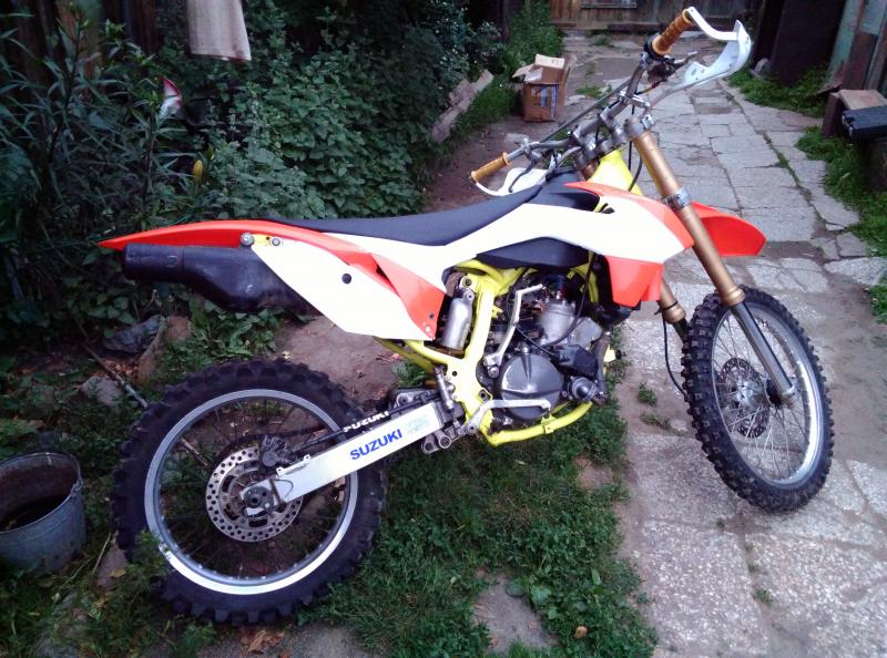

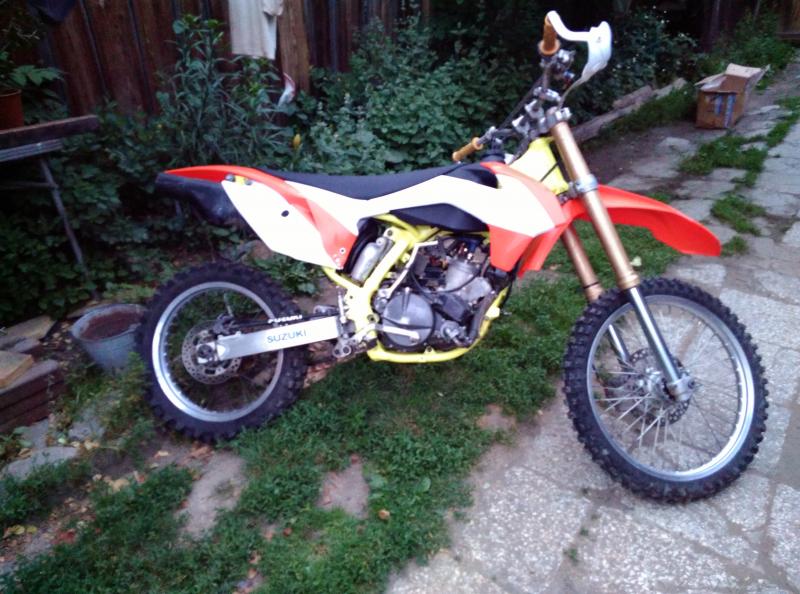

Установка пластика КТМ на RMX

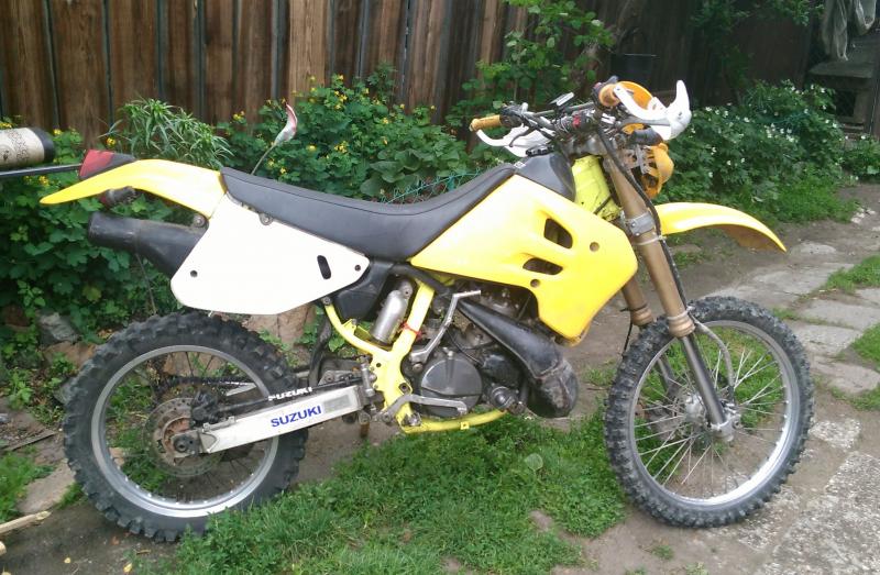

было так:
стало так:

Проблема в том, что на КТМ пластик и рама сделаны продолжением друг друга... а тут получилось что то китайское =)

Да аир бокс пришлось подрезать, он у KTMа интегрирован вокруг подрамника, а остальное встало как родное ничего не подгонял. А насчет китая, так родного пластика уже не делают да и бак если замнешь, где брать. Я в соревнованиях иногда участвую, так что все не просто так.

Перекрасил бы, но это порошок, так что если делать, то с пескоструйкой а это не сама цель, данной установки. На соревах гоняю, падаю. Родной пластик уже не достать. А этот на али полно и цена приемлема.
